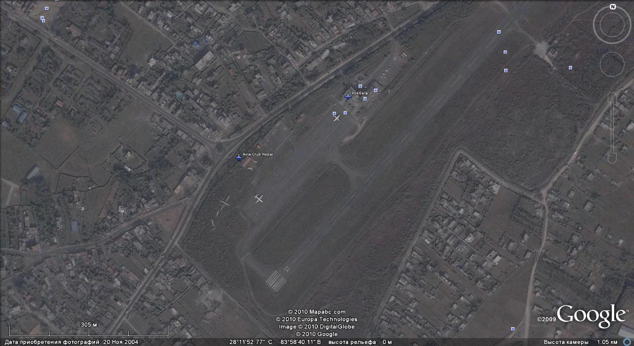

...в Гугле старая инфа  ;)  там тока две дельты ...жёлтенький мы прячем от солнца и амеровских спутников ...как тока летил ,мы -шасть в ангар и спрятались  ;D
... ;D
...новая сам говоришь прячешь жёлтенького в красных тапочках :)
/me
Старый Макс
Улетел навсегда. Погиб в Непале
таки ДА , это самое ,но лет 6-7 назад снято ...на свалке стояло два АВРО ,но потом их по очереди продали индусам ...китайцем тогда ещё не было в поле знения ,не то ,что сейчас  :eek:
