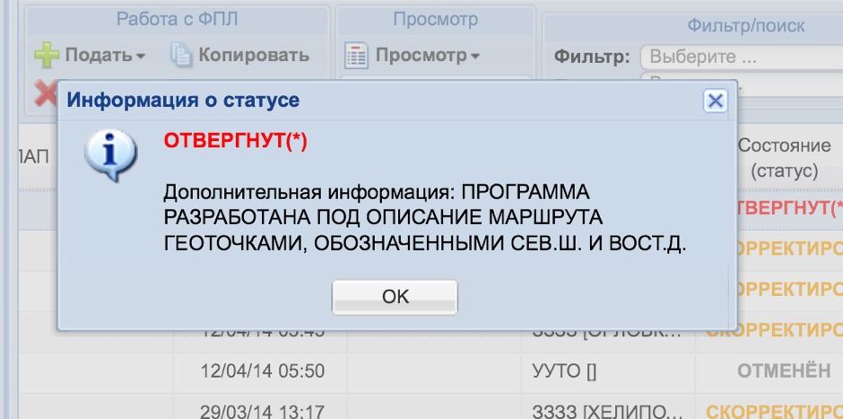

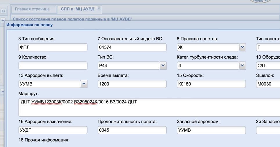

А и ещё, Андрей, обязательно "опробуй" указание не просто "гео.точки", а "удаление по пеленгу от основной точки в км"
это гораздо "удобнее/правильней", так как (помимо взлёта) "позволяет" тебе сразу заранее "уведомить" Диспа (о ЕЕТ)
пересечения границы района (это выполняет функцию ПОД, а это ВАЖНО)! (Продольное 15 как ETA, а боковое 7 как FIR)
Да Андрей, попробуй, может ответ будет отличаться от того, что на прикрепленном фото...
Ответ такой очень долго не хотели давать, понимая, что принятая программа не соответствует предъявляемым требованиям, не смотря на стоимость...
когда по процедуре "формализованных сообщений" (ARR и (DEP, первоначально прописав в (FPL -
RIF/"район" RALT/"геоточка" TALT/"геоточка" RTE/"маршрут" - можно осуществлять "подскоки"?!
Понимаете ли Вы что можно "не придумывать... велосипед", а изыскивать "докторов по больнице"?!
Описание маршрута двумя маркированными точками принадлежащими трассам, вызвали у самарского ЗЦ ступор продолжительностью пять часов. Позвонили все включая заместителя руководителя, не смотря на то, что система приняла и обработала. Описывать дурацкие доводы типа - у нас даже эксплуатанты подают геоточками, даже не хочется. Благо план был на следующий день и времени было не жалко. За то они наконец прочитали ТС-2013. Так что дерзайте...

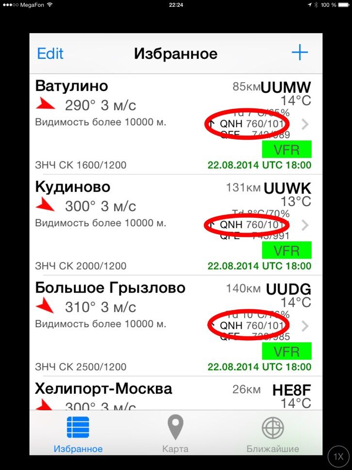

По поводу "гектопаскалей", если ты подразумеваешь QFE (соответственно по АТИС), то распечатай себе
переводную таблицу соответствий мм/рт.с. в гПа (и "положи/закрепи на коленку/приборку, думаю ты и сам это уже сделал)?!
А что, бывают где то АТИСы не дающие гПа...?
У них там нет барометров в паскалях ((
Это уже не наша проблема. Попробуйте произнести - дайте давление в гектопаскалях. Если не даст, то остается попросить расшифровки записи вышестоящим органом...
Ну а тема QFE она вообще очень подлая и запущенная в этой стране.
В любой другой стране, Вы Андрей взлетали бы с любого аэродрома по QNH и весь полет проходил бы только по этому давлению.
И даже в нашем государстве, Вы обязаны взлетать и садится со своей неконтролируемой площадки по QNH. Чего не выполняют почти все поголовно... Вопрос QFE должен отпасть навсегда сам собой весной следующего года. Очень надеюсь, что его больше не будет без дополнительного запроса.
И еще про установку давления. В 90 процентов полетов, мне абсолютно все равно, в чем у меня шкала давления и в каких единицах его дает диспетчер. При взлете я устанавливаю стрелку высотомера на превышение площадки. В моем случае это 130 метров над уровнем моря, то есть QNH. Какое там получилось давление в цифрах, мне интересно узнать только с целью прогнозирования изменения погоды. Площадка находится в районе Внуково. Сразу после взлета диспетчер подхода дает мне какое то давление (QFE) Внуково, которое находится на высоте 209 метров над уровнем моря и просит занять 150 метров по этому давлению. Прибор я не трогаю, давление не переспрашиваю, в чем бы он мне его не дал, хоть в килограммах, просто занимаю 360 метров (что соответствует 150 метров над Внуково) доложив о занятии требуемой высоты и лечу в Кудиново, где после посадки мой прибор измеряющий высоту покажет как и положено 190 метров плюс/минус несколько метров которые метровый прибор уже не отследит.
Ну и похоже Вы еще не сталкивались с проблемой запарившегося диспетчера, который дает давление QNH, а высоту предлагает занять по QFE. Это забавно пока вы нарушая все подряд не попали в приборные условия...
