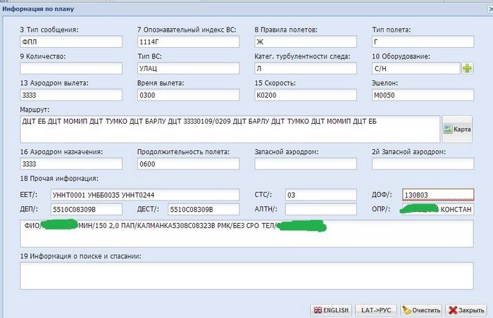

А как надо-то?
То есть, если я хочу сказать, что в данный момент я нахожусь над ППМ "А...ское", как надо сказать? Кто знает? Подскажите нам, самоучкам?
Ну какой же ты самоучка? Раз лезешь с разговорами к диспетчеру, то я могу сделать вывод, что как минимум, ты обладатель свидетельства СЛА, оплаченного по полной стоимости и выданного в соответствии с законными процедурами гражданином Забавой, и пройдя полный курс обучения имеешь полное право вести радио-обмен на русском языке. Ошибаюсь?
АндрейТМ
Я люблю летать!
Ну воооот, классно!!! Делятся потихоньку наши Гуру практическим опытом. Спасибо))
Вышенаписанное есть конечно в ФАПе, но разжеванного то нет. А где нам новичкам все это черпать, вот через нихочу вытаскивать))
Lev13-74
Я люблю летать и знаю как больно падать!!
И всё же - до "боли в сердце" хочу посмотреть на пример плана с промежуточной посадкой. Можно не разжёвывая - ядовитость пугает.
Раньше было примерно так. (см. вложение)
Сейчас немного иначе. Разжевано здесь: http://saon.ru/forum/viewtopic.php?f=17&t=6859
