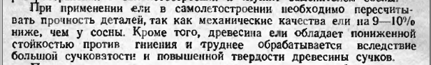

Можно его телефон в личку? По моему личному опыту - ель более сучковатая. Проверил данные по прочности - на удивление, равны сосне. Я почему-то считал, что ель менее прочная. (Производство деревянных самолетов -1945)

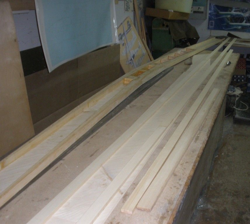

Дим,  не  серчай,  просто  люди  начинающие  такую  не  простую работу  как  правило  прошли  как  минимум  школу  авиамоделиста.  Я  сам  строил  два  самолета,  для  себя  и  для  клуба  из  дерева  и  не  по  наслышке  знаю , что  и  как.   Обращайся,  я  всегда  постараюсь  ответить  ,  опыта  достаточно. Дерево  нужно  мелкослойное.  На  фото  малый  участок  и  судить  о  качестве  не  потрогав  руками  сложно.    Сушить  его  нужно  долго  .  Я  сушу  заготовки  по  полгода.  Я  перелопачивал  бывало  весь  склад  с  надписью  СЕВЕРНЫЙ  ЛЕС  и  отбирал  куба  полтора  в  запас.  Потом  распускаю  с  припусками  и  штабелирую  на  чердаке,  где  теплее.  Применяю  в  основном  сосну,  липу , бук  и  влагостойкие  сорта  фанеры  и  авиа  сорта  типа  БС-1.  Клею  эпоксидными  смолами  К-153  и  не  очень  ответственные  детали  ЭД-20. ;)
