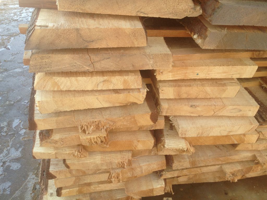

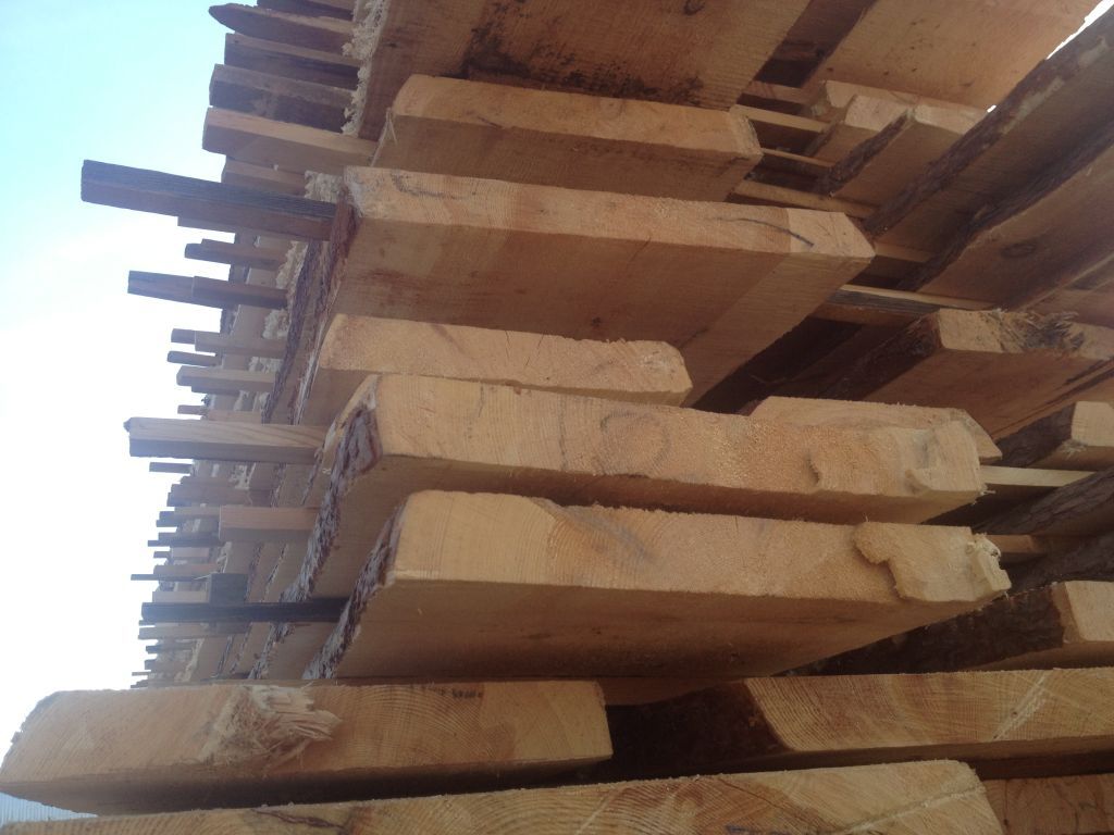

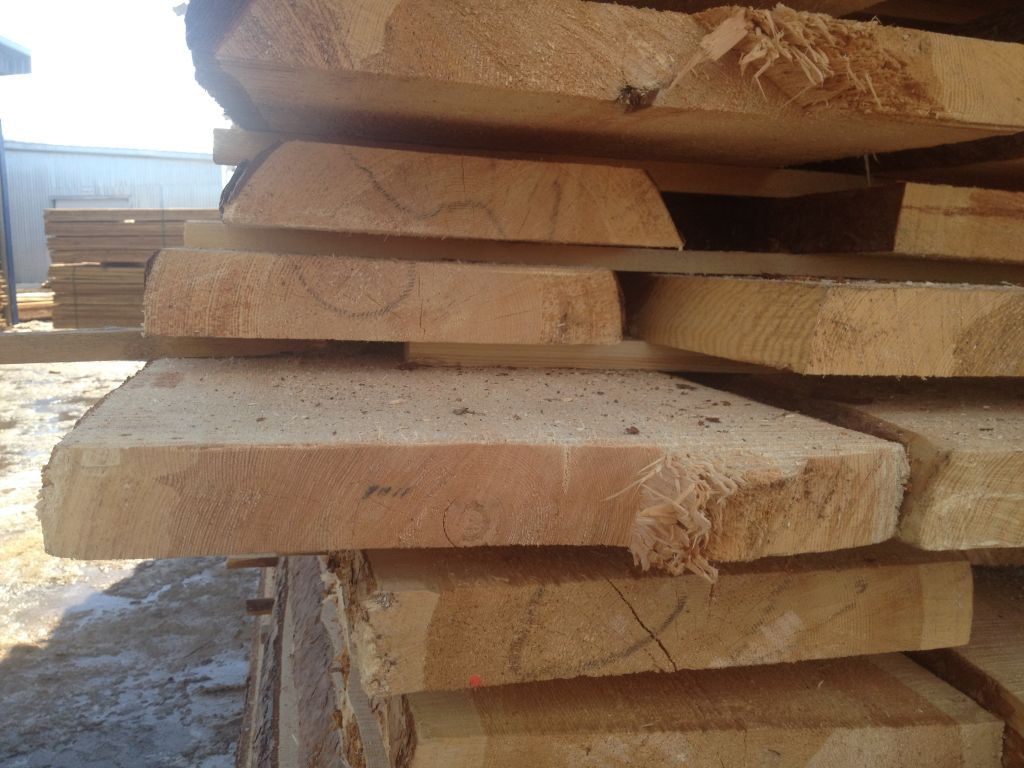

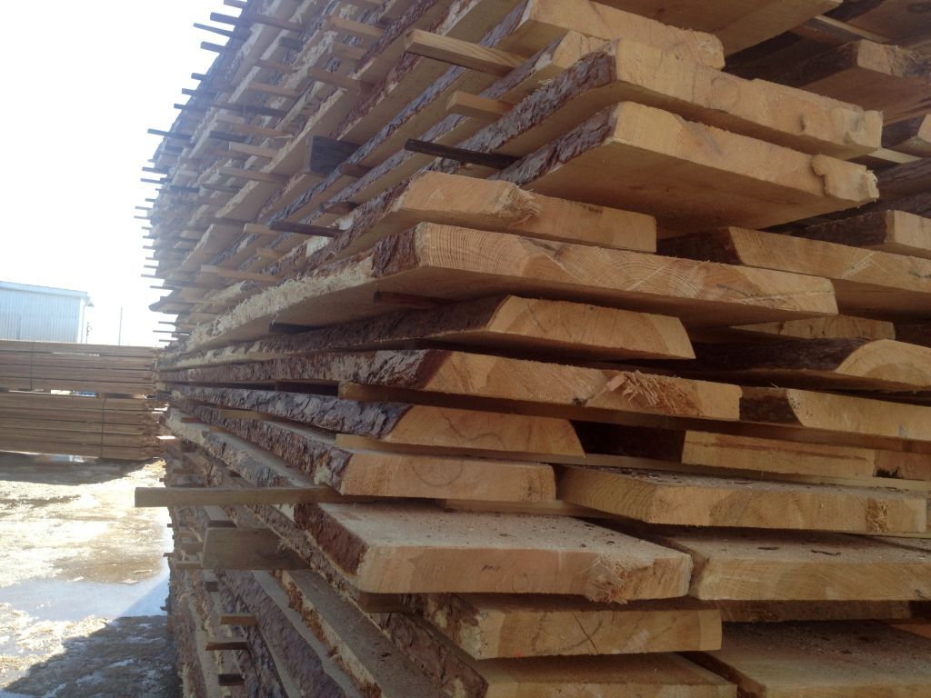

Сушат при температуре 60-80 градусов 14 суток. На фотографиях - "сосна сибирская малосучковая". Готовы напилить бруски нужного сечения. Оборудование новое.
Dmitry_SPb
Хм, сушка в течение 14 суток не выглядит такой уж неприемлемой.
