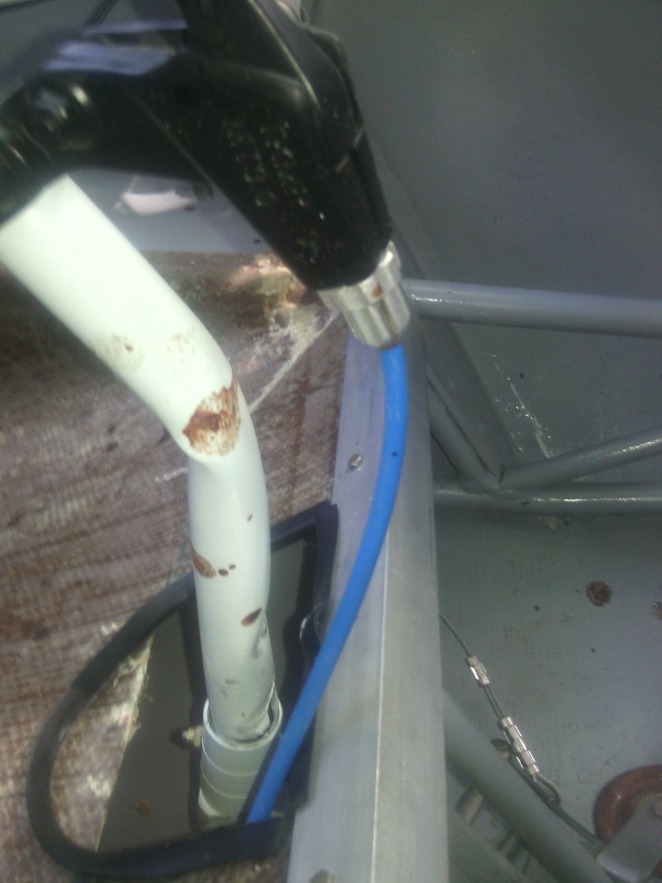

На сколько я знаю во время выполнения пролета над полосой самолет резко взмыл вверх, потерял скорость и сорвался в штопор. Почему взмыл пока не понятно.
vladimir26
1983 сразу позвонил в 112, Борзов дышал еще минут 7, его зажало в в стальной ферме фюзеляжа,  нужны были гидроножницы. Перевернуть самолет в одиночку также не смог.  Борзов умер на его руках.  Первая машина служб приехала через 34 минуты.
vladimir26
Самолет потянуло вверх, появилась раскачка по крену,  затем аппарат перевернулся вверх ногами и ударился носом и фонарем в землю.  Удар пришелся в ноги и голову.

На взлете большой пикирующий момент тяги винта, колес по траве, а ГО почти не обдувается. Вот и полностью на себя. После взлета и набора скорости РВ быстро ушел к нейтрали. На Чибисе такой компоновки, иногда, в густой траве или когда влажный снег не могли нос поднять и взлететь. Раскачка РУС от упора до упора иногда помогала и это при центровке от 25 до 40%.

Пилот  который  поднимал мой  Дон  Кихот  рассказывал, что  при  разбеге  брал  полностью  ручку  на  себя  и  только  с  ростом  скорости  отдавал  плавно  в  нейтраль  и это  при  угле  наклона  мотора  7гр.  вниз, самолеты  подобных  схем  имеют  такие  особенности , тут  всё  произошло иначе...........скорблю , реальный  был  мужик,  знавал  его ещё  авиамоделистом.

В ответе 16 руль высоты сильно на себя, а самолет в горизонте.

Хенрик, на этом видео всё ОК. Правильный взлёт. Хорошая балансировка.  Эта такая манера взлёта на многих СЛА. ЛА "пробуется" на готовность к отрыву, без контроля скорости по прибору. Т.е. "на слух".

Ручка отломана. По вмятине видно что отломали давая от себя.  Верхняя часть согнута уже об ударе об землю.  1983 позже покажет версию,  почему заклинило управление
