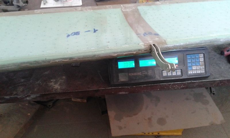

Собрали закрылок. Вес по программе 3215гр, а на яву получился 3900гр , что на 21% больше. Мы заметили, что много веса набирается за счет пасты с аэросилом, потому , что сама обшивка весит как по программе, даже с экономией 1-3%. А вот пасты в программе нет. :STUPID  Исходя из этого вероятный вес нашего самолета будет 320 +45 ( разница в весе силовой установки Ротакс и Субару 2.5 ) =365кг*121%=442кг что тоже не плохо для 4-х местного самолета с убираимым шасси и максимальной  скоростью 300кмч.
Собрали новый закрылок. Вместо аэросила, для склейки используем микросферу, и еще некоторое облегчение, и получили вес закрылка 3035гр. Правда он не грунтован и не обклеина передняя кромка. Надеемся готовый получить около 3200, что на 700гр легче прошлогоднего ::)

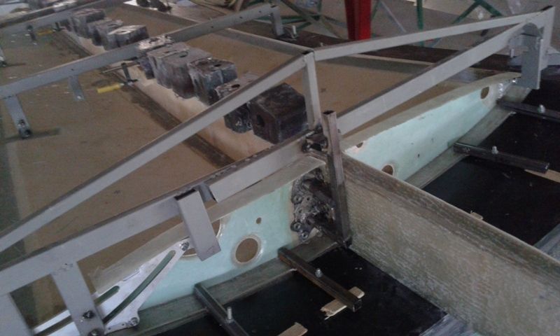

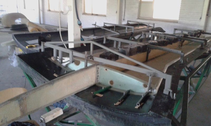

   Два месяца назад мы начали клеить лонжерон и обшивки крыла. Сделали кучу примерок и нашли кучу ошибок. :STUPID     И только сегодня прошел первый этап сборки. Самое интересное обнаружилось в 16.00, когда начали мешать смолу, что в бочке ее осталось 800 гр. :eek:
   Все это время проектировали и варили кондукторы на все узлы и нервюры, положение лонжерона, и т.д. Два дня вообще не выхожу из цеха, и вот сегодня , даже и обшивка не подозревала, что она будет намазана смолой с аэросилом.  :~)
   Вклеили лонжерон передние нервюры, корневую нервюру и бак.  Завтра планируем вклеить задние нервюры и дифлекторы закрылка и элерона и в воскресенье будет самое интересное - на сколько не совпадет нижняя обшивка при смыкании двух половинок матрицы  :mad:
Анализируя прошлогодние сроки строительства самолета, читая свою ветку , могу сказать, что в прошлом году от выклейки первой обшивки до вклеенного лонжерона в первое крыло прошло 64 дня. В этом году на этот этап ушло около 30 дней, при том что делаем два самолета одновременно.  :~)  И это радует, хотя, конечно хочется быстрее :'( Стараемся облегчить конструкцию хотя бы на 10 %.  А баки получились еще тежелее
Вообще то смолу обычно применяют для склейки  :IMHO ;D
Наполнители и их объем/масса для смолы уже выбираются в зависимости от назначения и физических свойств.
К примеру аэросил - загуститель. Он не дает смоле стекать, так как из себя представляет абсорбент. Одним словом на выходе та же смола, только лежащая"куском".
Микросфера - микроскопические пустотелые стеклянные шарики. Чем больше, тем "пустотелее" смола. И даже густо наполненная микросферой смола в большом объеме на вертикальной поверхности продолжает стекать помалу вниз. Для обездвижимости нужен еще и аэросил в том числе. А вообще смола с микросферой - это шпаклевка !!! Легкая, легко обрабатываемая и сошкуриваемая. Потому что СЛАБАЯ, особенно на растяжение. В сравнении с просто смолой или смолой с аэросилом.
Так что с облегчением вас, но новые элероны хорошо бы испытать на прочность до разрушения. Может конечно там и перезапас дикий, однако с вашим непредсказуемым порой подходом к выбору материалов и нормированию усилий можно ожидать от конструкции любых закономерных сюрпризов.
