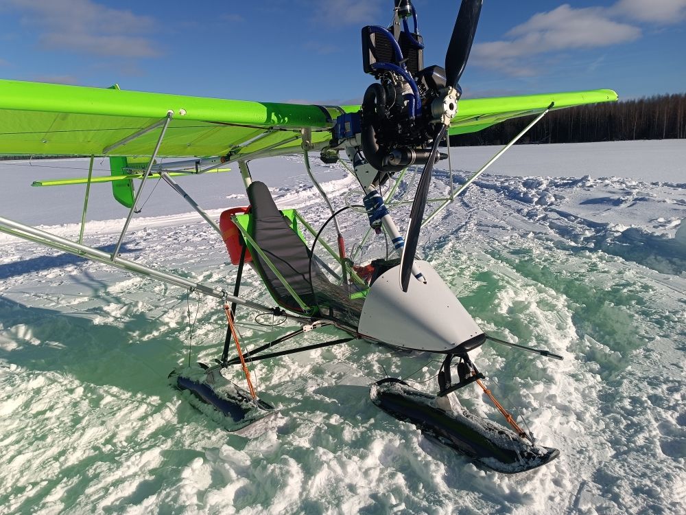

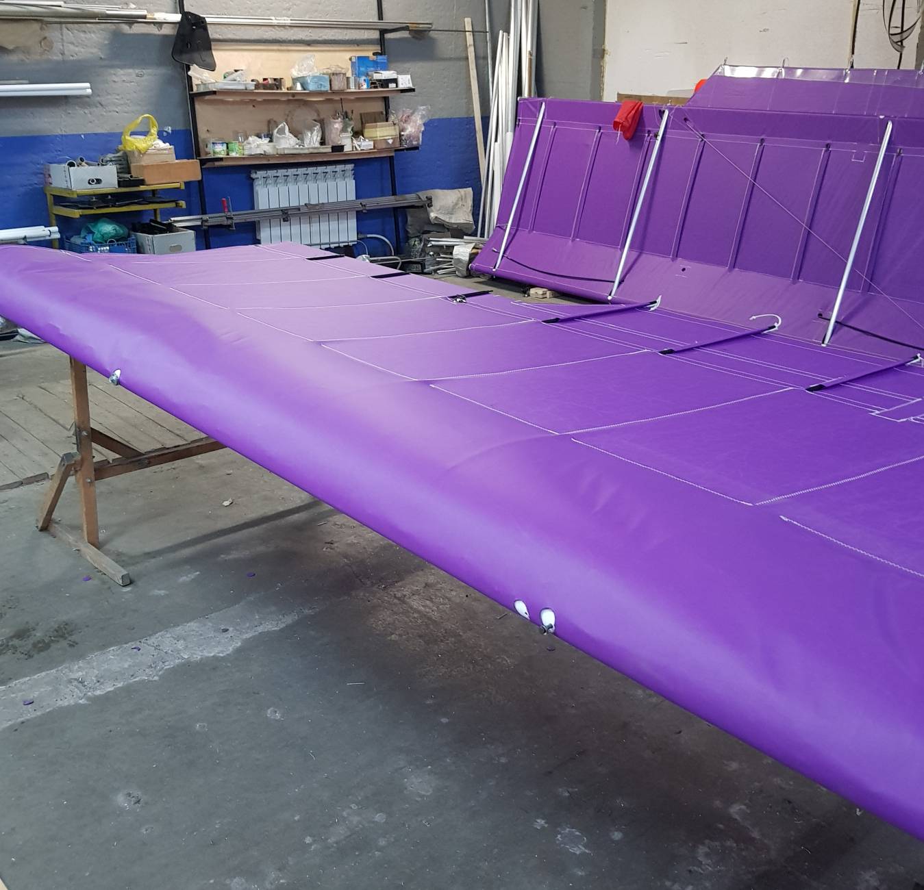

Сегодня некоторым нашим пилотам все же удается летать. Фото февраля , самолет Е-12НК с мотором Полини-303, 38л.с.,. Лыжи - это пилот изготовил сам, у нас варианты только на колесах. К слову, каждые три-четыре недели появляется новый Е-12НК, работаем. Сайт: Главная (e-12.club)
