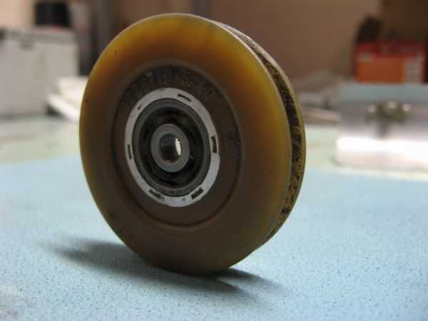

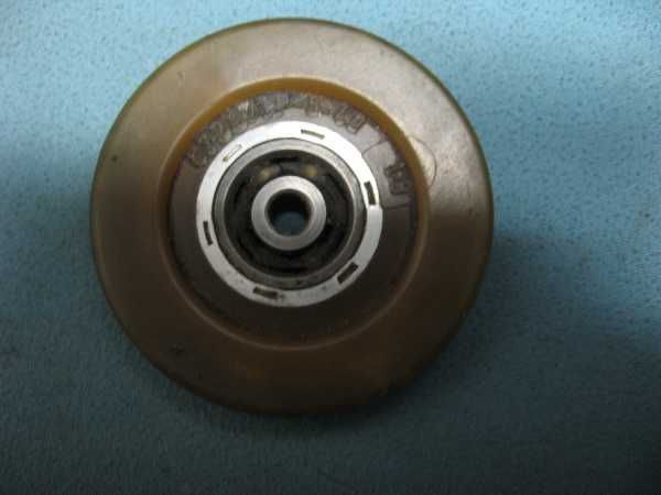

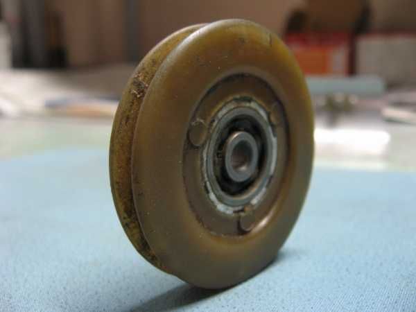

из текстолита ролики на заводе изготавливаются сразу в форме и с дюралевой вставкой для заделки подшипника .считаю что из капролона, фторопласта мона изготавливать только поддерживающие ролики, где уверенность что под давлением троса материал не поплывет

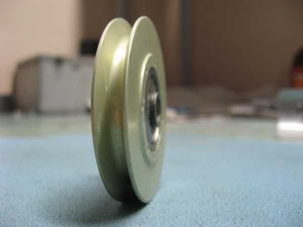

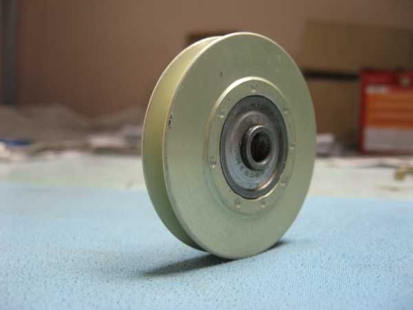

Капролон и второпласт,- совершенно разные материалы. второпласт,-материал пластичный и использовать его для тросовых роликов крайне нежелательно. у него очень маленький коэффицент трения и лучше его использовать в узлах ,где нужно обеспечить скольжение ,- (направляющие втулки тяг например) и т.д. Капролон-полиамид  довольно прочный материал (нагрузка,истирание,температурный диапазон без потери свойств, ,легко обрабатывается резцом и ещё много +++). Для тросовых роликов он даже лучше чем текстолит. Хорошо подходит для усиления туб от деформации в местах сверловки-(бужей). Изготовления заглушек на торцах труб и много чего другого. Многие этот материал недооценивают, а его можно применять в некоторых узлах вместо дюрали.

вот фото ролика помоему с МИ-2 с двигателя по нему тоже видно что его лили форме с дюралевой вставкой под заделку подшипника

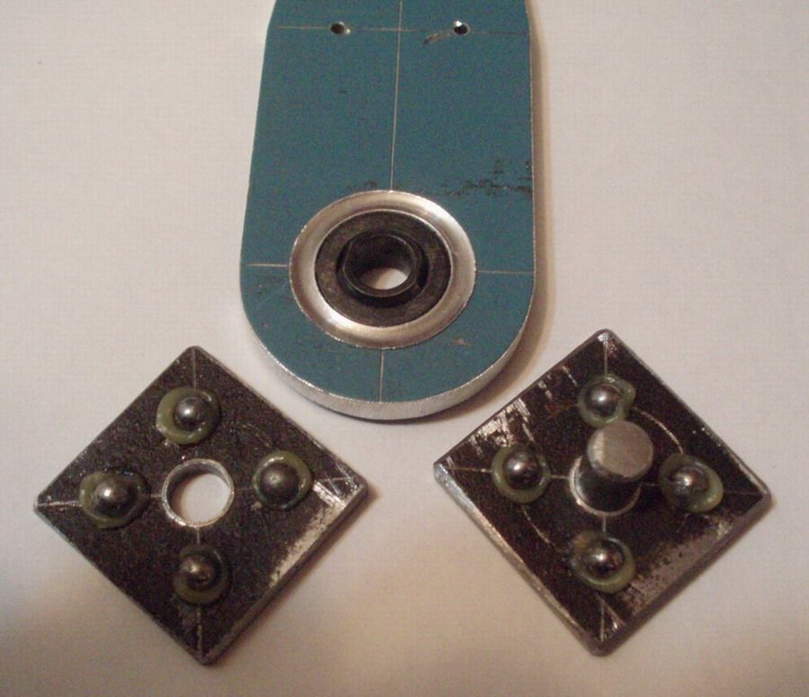

Не помню где.., но на форуме кто-то выставлял нехитрую приспособу для завальцовки подшипников, также можно применять для фиксации подшипников Loctite 648
Вот картинка приспособы.

Мне нужно  без вставки,подшипник шириной 7 мм, а на ролике ширину сделаем  10 мм ,при запрессовывании в натяг края очень хорошо завальцуются.
