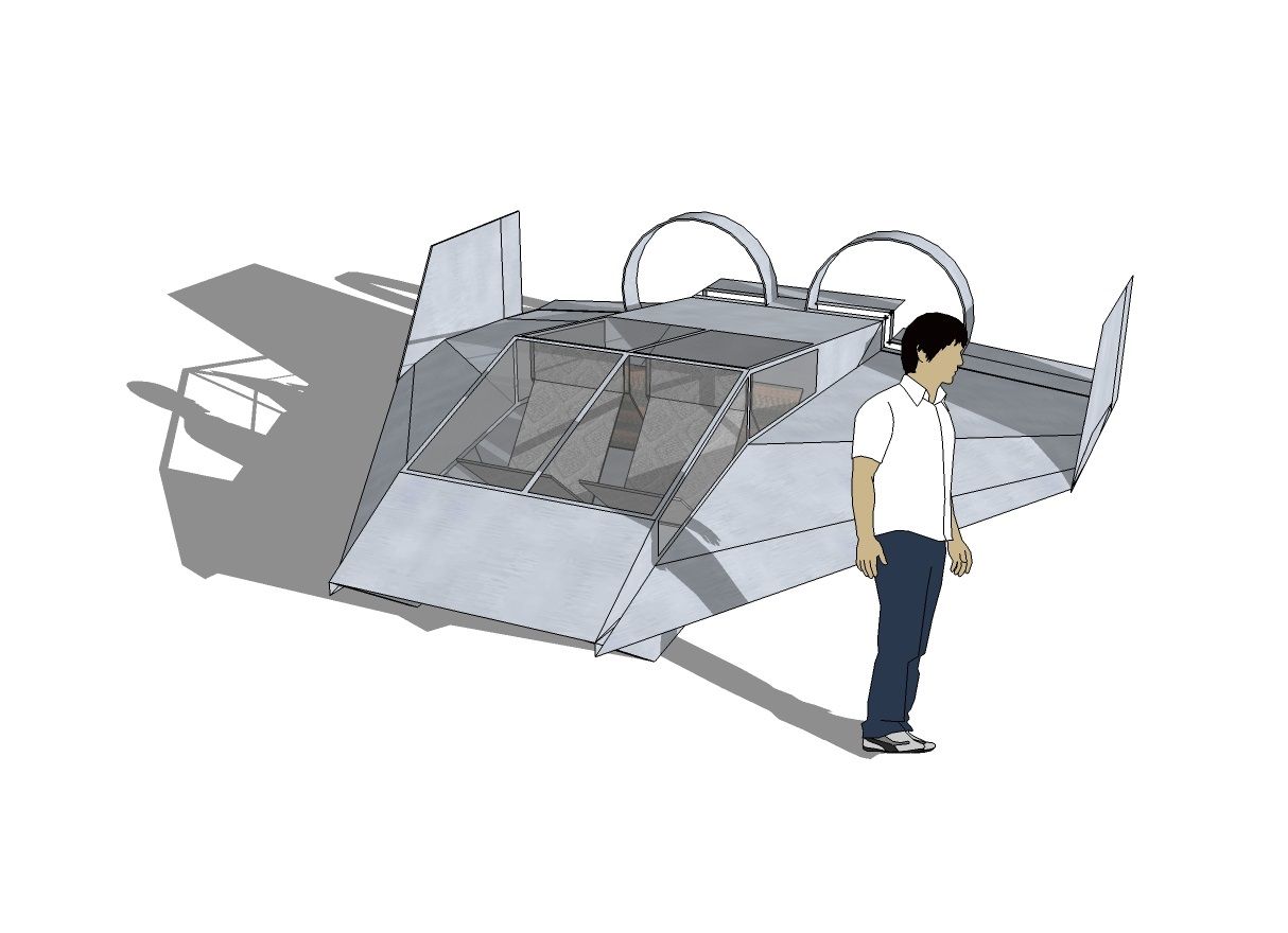

Принимаю заказы на 1-местный ЛК-1 "Сверчок"

А мне вот  это понравилось
Дерзко НО логично в принципе.
Меньше площадь - меньше сопротивление.... ;D
у данного профиля крыла меньше подъемная сила, чем у классических профилей, зато лобовое сопротивление меньше и хвоста не надо,...............
возникает вопрос: зачем заморачиваться......?

Это или троллинг или мошенничество чистой воды. "а вдруг найдется кто-нибудь..."
За сто штук и получишь тот каркас, что на фото, шурупчиками скрученный...
А что за газотурбинный "...ТВ-1 мощностью не менее 30 л.с" или электро "5 кВатт" от же ж машинюга...
Но самое эпичное: "Бесплатное обучение через 2-2,5 месяца после предоплаты"

Слово о создании 1-местного самолета. ЛК-1 является одноместным вариантом ЛК-4 "Пегас" разумеется при таких размерах человек не поместится в крыло по этому решил разнести крылья и делать кабину, которая к слову сказать имеет большое лобовое сопротивление относительно крыла, да и в целом много с ней проблем, с кабиной аэродинамическое качество упало чуть ли не в 2 раза по сравнению с ЛК-4 у которого оно около 10.
На одноместном решил использовать обычное шасси, что бы потом была возможность сравнить с гибридным шасси и в целом сравнить данную помесь с чистым ЛК.
Строю сперва 1-местный по совету форумчан, а также в связи с отсутствием помещения для постройки 4-местного ЛК и меньшими затратами.
Еще по чему деревянный каркас, по тому что в 10 раз дешевле алюминиевых профильных квадратных труб из которых я хотел делать ЛК-4. Я знаю что дерево не лучший вариант, следующие хочу сделать из листового дюраля.

А пилота в 140 кг он поднимет?
Не обижайтесь, я думал таких пилотов не бывает, это не рентабельный пилот - много средств на топливо уйдет) А если серьезно нужны будут большее взлетно-посадочные скорости и минимальные полетные тоже и триммировать руль высоты вверх или при строительстве перенести топливные баки, АКБ и двигатель максимально вперед или еще вариант переместить сидение назад
Каждый видит что хочет видеть, если даже этого нет)
Я говорил о лобовом сопротивлении профиля крыла, а не о площади крыла, которая примерно такая же как у самолета Cri Cri, а лобовое сопротивление меньше у моего профиля из за его геометрии - острой кромки крыла, а не из за меньшей поперечной площади(сечения[в самом толстом месте профиля]) крыла, что возможно вы имели введу
