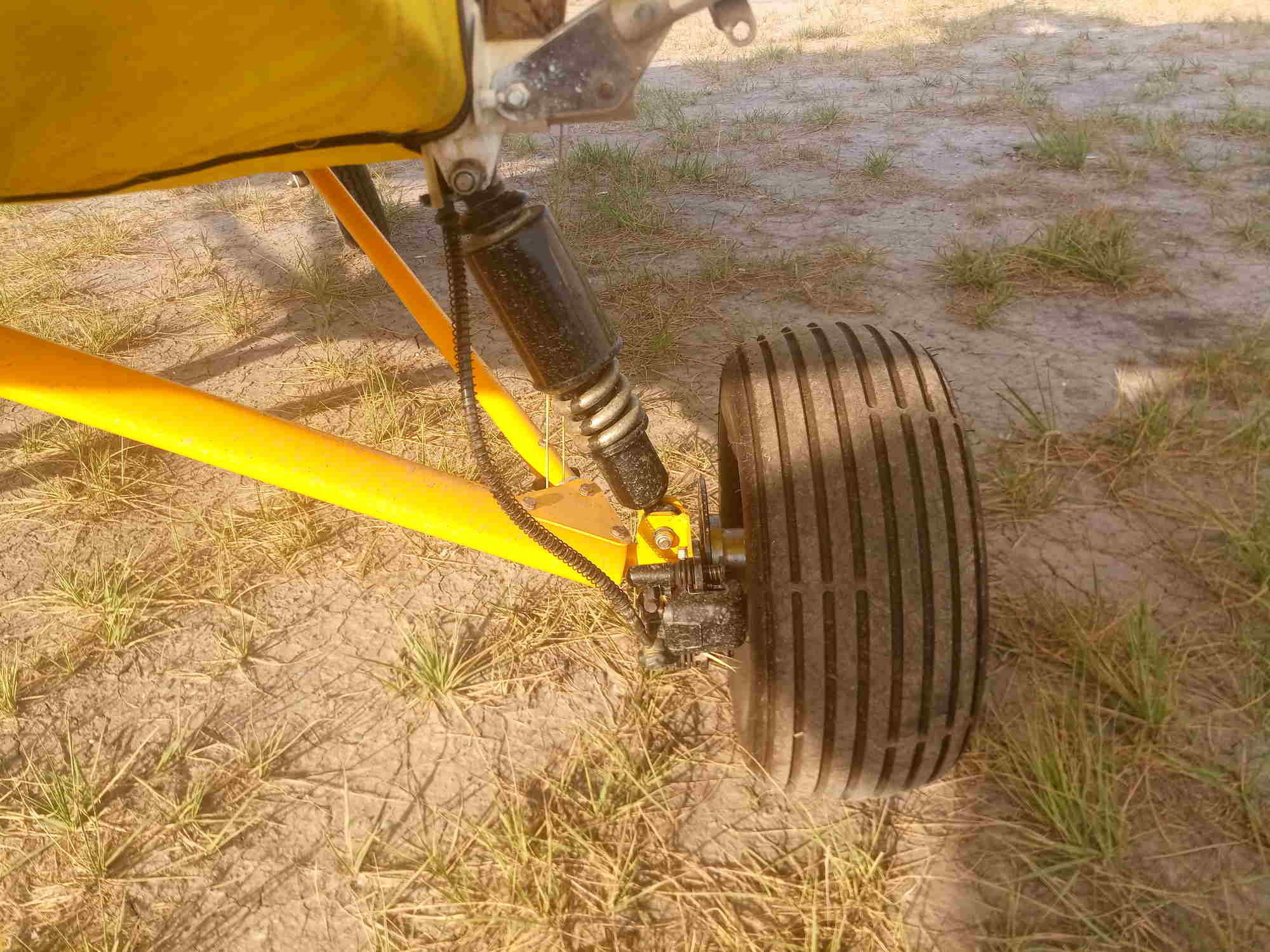

Настроенный, летающий с новыми крыльми, дисковыми тормозами и широкими колесами планер - 390 тр.

Настроенный, летающий с НОВЫМИ крыльями, дисковыми тормозами и широкими колесами двухместный планер серийного самолета с закрытой или открытой (по вашему желанию) кабиной- [highlight]350 тр[/highlight].
