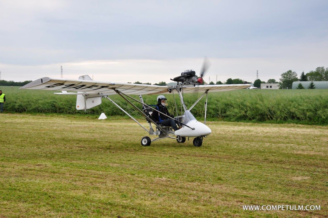

Алексей, расскажите, пожалуйста, об особенностях пилотирования самолёта с поворотным крылом. Какими чертежами (эскизами) пользовались при строительстве? Заранее благодарен!
Altukhov_Aleksey
По поведению еще рано говорить, что известно все описал тут выше. Как полноценно полетаем выложу. Еще приборку надо установить, успокоитель тросов и так, по мелочи.

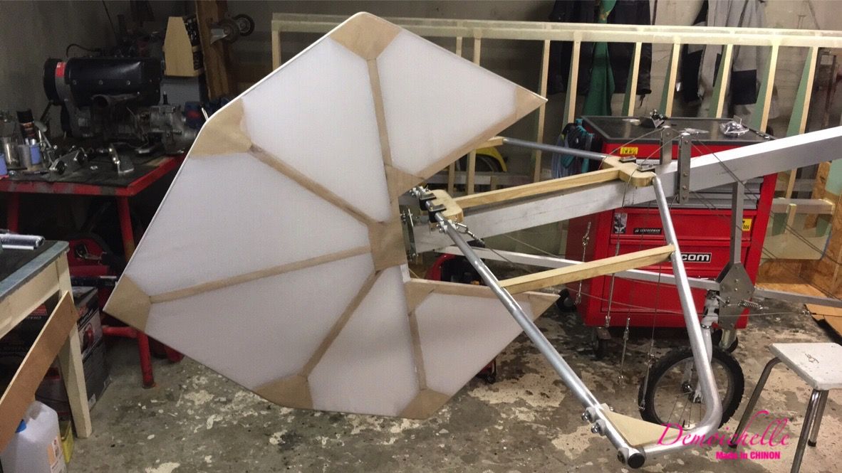

Чертежей нет, основа конечно с блохи, а так все есть тут www.pouchel.com Le site de l'APEV
И некоторые решения взяты с самого pouchel

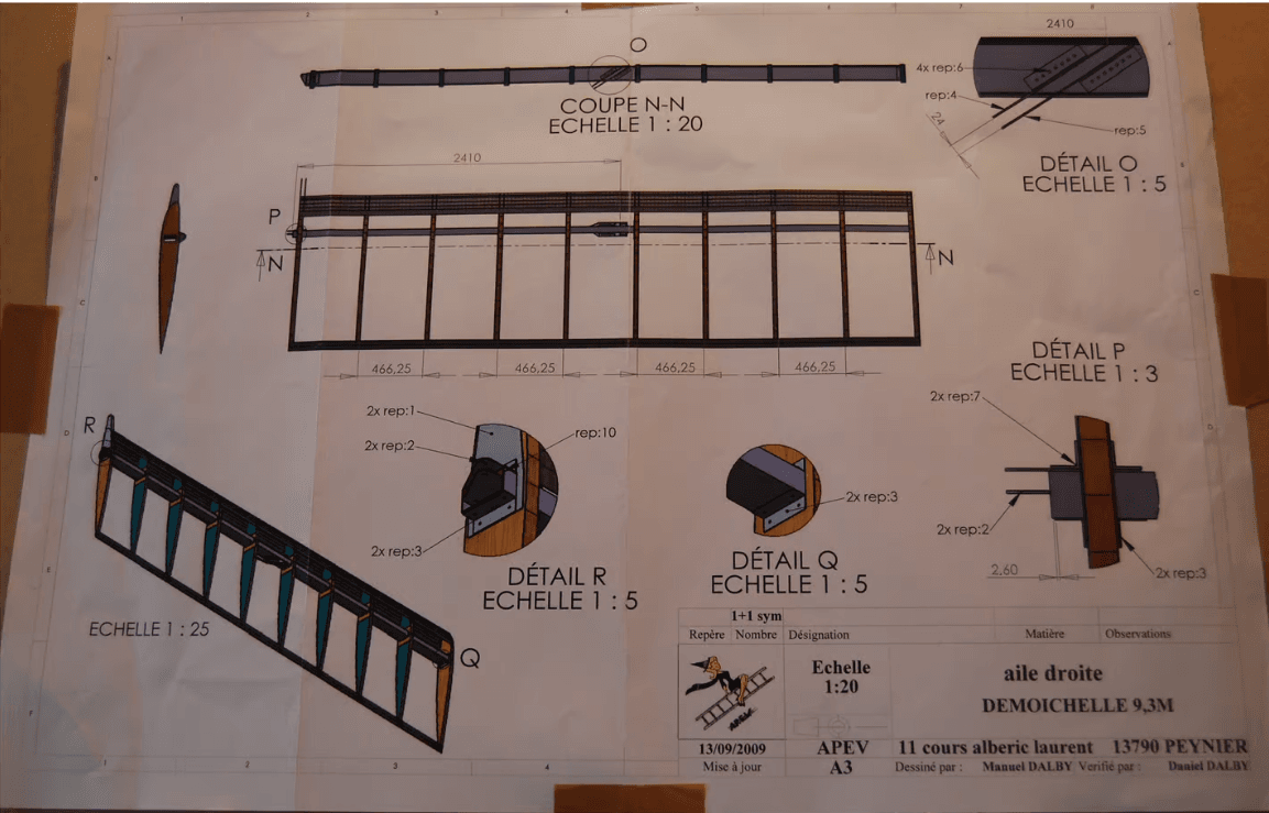

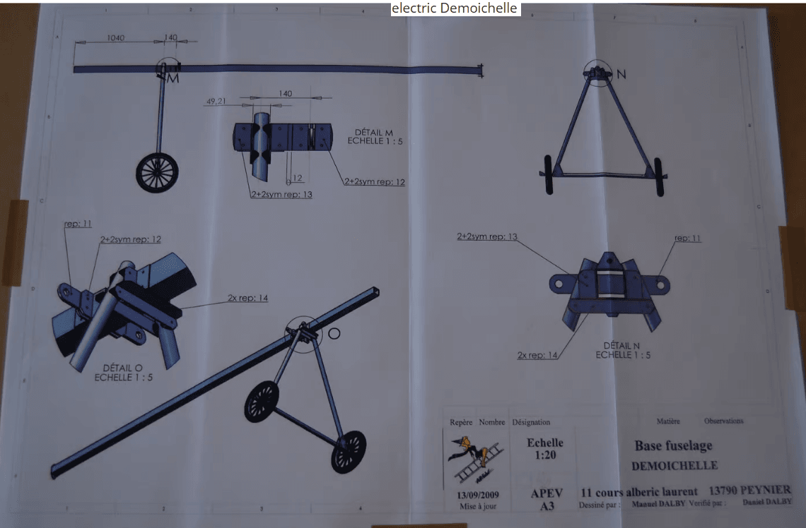

Алексей планируете обмер самолета делать? Полноценными чертежами поделиться? Дабы понять "масштабность проекта".
на сайте Пушеля ничерта нету... как говориться для сохранения идеи в бумаге.:unsure:
И поясните почему при сборке оперения выбор пал на нержавейку а не на дюраль. Как с весом ? в чем выйгрыш этого выбора?
Как обстоят дела с культурой веса при таком выборе?
Altukhov_Aleksey

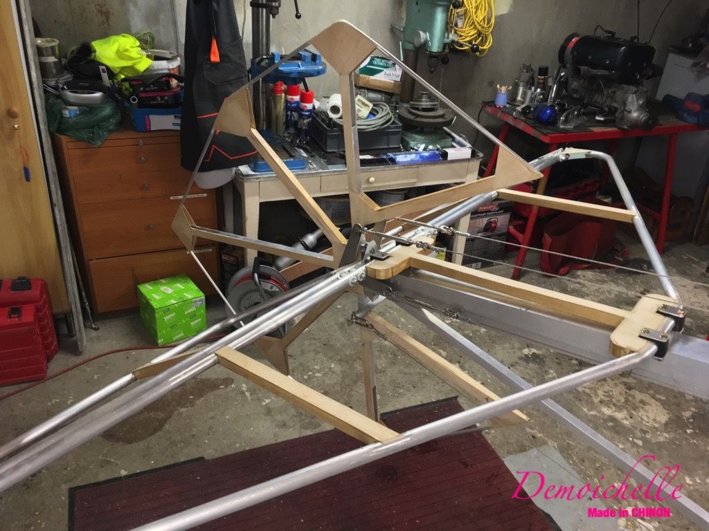

Чертежи пока нет, пока не испытаю полноценно. Хвост сварной по весу тяжелей не выходит дюралевого и проще его сварить. Те же петли, вырезал приварил. Но тут кому что ближе.

Алексей скажите пожалуйста, как получилось по жёсткости оперение. Я имею ввиду весь узел оперение и хвостовая часть балки. Не гуляет ли оно влево-вправо.
И ещё, какие трубы использовали на оперение?
Гуляет, надо ставить растяжки. Пока растяжки идут на балку, на киль не ставил. Хвост немного гуляет, но в полете вибрации нет, качаний нет, вме стоит ровно. Но опять же надо полетать, посмотреть. Если понядобится на киль кинуть два тросика не проблема

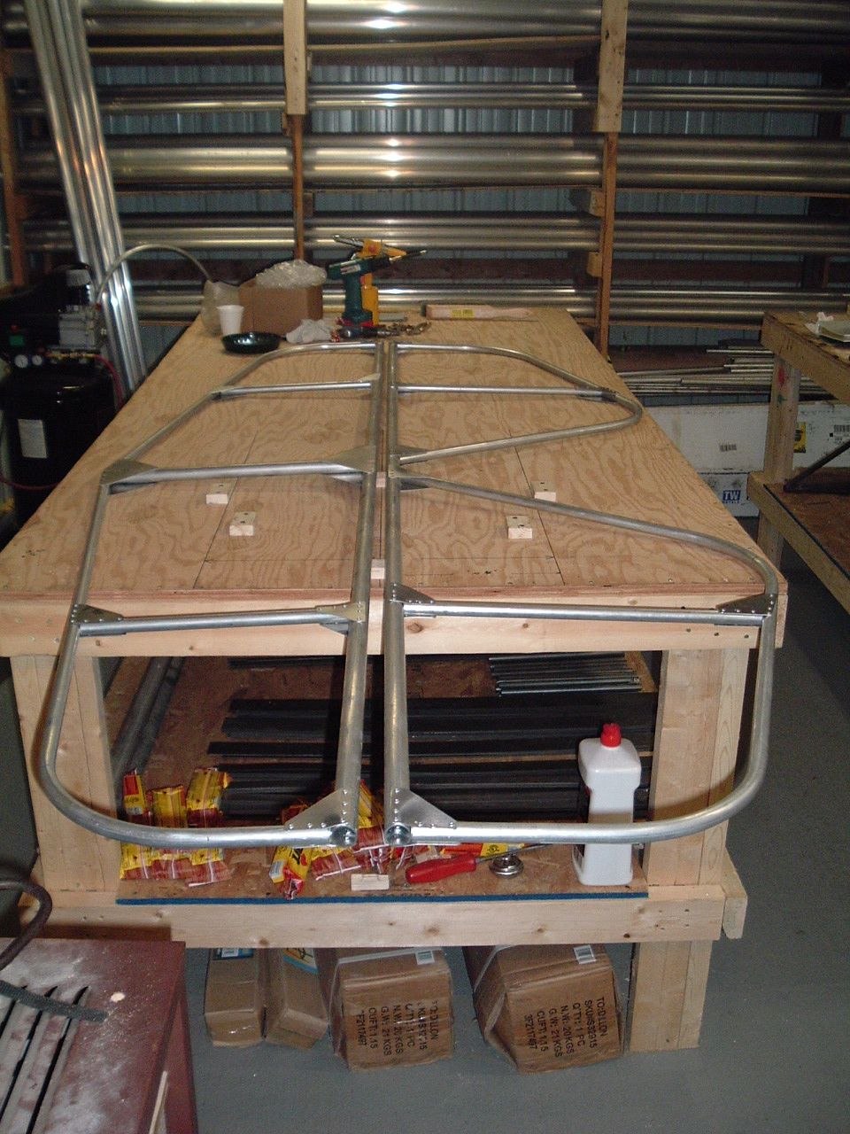

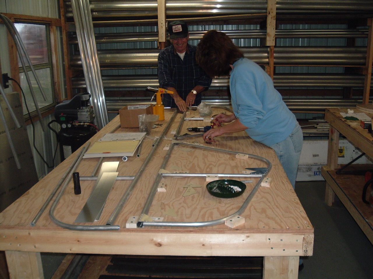

Вот вот, там же подробные фото сборки кита. Информации там достаточно.

Сборка кит-комплекта требует около 150 часов работы, в то время как сборка по планам потребует 300 часов строительства.
Да это я все видел ..а где там фото ? типа тиких как у меня архив сборки подробный Демоншель?
Их там нет...просто листик прайсик..
