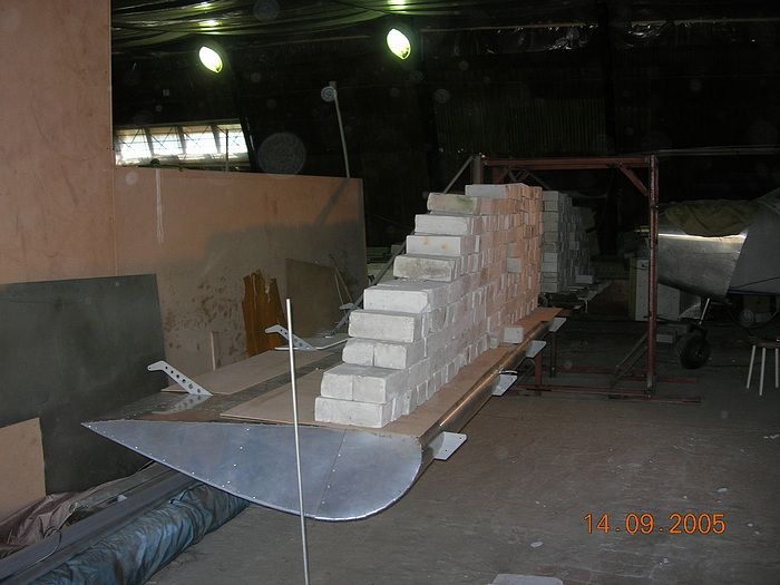

Да, немного не так поняли, посмотрите внимательно, крылья почти на концах стоят, все крыло так не нагрузишь, но создать момент в полках можно. Распределенная нагрузка прилагается распределенно, а мы крыло на концы положили и в центр локально нагрузили, учитывая длинну полуразмаха, момент в полках бешеный. Все это физика за пятый класс (рычаг, моменты сил), вот попробуйте сами вспомнить как лом работает, чем длиннее рычаг - тем легче поднимать груз, тут то же самое, только эффект обратный. Когда полностью самолет соберем, естественно весь планер грузить песком будем, это так, кнтроль после сборки рыла...

По поводу пятого класса. Крылья опираются на поддоны как раз на половину полуразмаха (примерно), сами посмотрите свои фотографии внимательно. Речь может идти как раз о перегрузке не более двух, а не как о 10 или 20, как вы говорите. И при чем здесь момент в полках и такая маленькая нагрузка. Кто-то не прав - или вы или ваш инженер. А учебник за пятый класс здесь не причем. Посмотрите самую простую книгу по проектированию самолетов. Здесь достаточно уровня если не пятого, то примерно восьмого класса. Интегралов и дифференциалов в формулах точно нет.

Как правило лонжерон к концу крыла имеет малое сечение так как края работают меньше и если вы поставите на самый край крыло и пригрузите центр методом рычага получите на самом слабом  месте самую большую нагрузку. По этому  крыло и грузят  от  центра с уменшением массы это все же наверно правильней. А вообщем каждый творец своего счастья сам удачи в постройке.

Не буду говорить сколько прочитал и сколько построил. А испытания свои крылья (в смысле крылья, которые делал сам) подвергал. И с правильной схемой загрузки. На фото испытания крыла на перегрузку 3,8. До 4-х не дотянули. Хотя по всем правилам для не пилотажных самолетов крылья грузятся именно на 3,8. А для пилотажных чуть больше,но не как не на 2 как у вас.

Да старик ты не забывай ты нагрузил только плоскость а узлы крепления к фюзеляжу это может поглавней быть.

Александр Леонидович, я конечно понимаю что вы ненавидите композитные самолеты еще сильнее чем я ненавижу металлические, но не надо тут ля-ля... Мне Василий Андреевич Попов посчитал это крыло и после испытаний поведал - момент в полках 6 тонн, если взлетный вес будет до 300 кг, то можете больше крыло не испытывать. Он ведь и с Вами тоже работает, что его расчеты не в авторитете теперь? И в каких я терминах не разбираюсь? Или вы просто конкурентов затоптать хотите? Так я вроде зодиаки не клепаю... Непонятен Ваш гнев :mad:

Ну, гнева даже близко нет, о конкуренции тем более разговоров не было. Я вообще человек практически не конфликтный. То что испытания не правильные - это правда. А про термины - почитайте свои сообщения. Может найдете. И я пока не разу не назвал чье-либо изделие "ну типа кастрюли". :)

А кто сказал что правильно кирпичи на крыло насыпать? Методики разные есть, в том числе и под пресом примерно как я крылья ломают, только вместо преса у меня "тазик". Мешки с песком будем тоскать только перед пробежками, а сейчас и так понятно что крыло очень крепкое.
