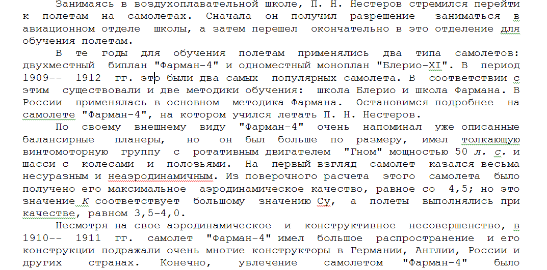

В то время как у Фармана 4 к примеру в полете 3.5?

Вот в Фармановские 3.5 слабо верится, слишком уж мало, рогалет (кусок ткани на трех трубах) лучше летает, а в нем "аэродинамика" только в кавычках

Качество Фармана-4 в 3.5 взято мной из книги Пышнова В.С "Из истории Летательных аппаратов"  из главы "Учебный самолет". Книга у меня в таком вордовском формате, но если не верите можете перепроверить(качается книга на раз)
Если ваши расчеты верны, то братья Райт "порвали" многих самоделов совершенством аэродинамики

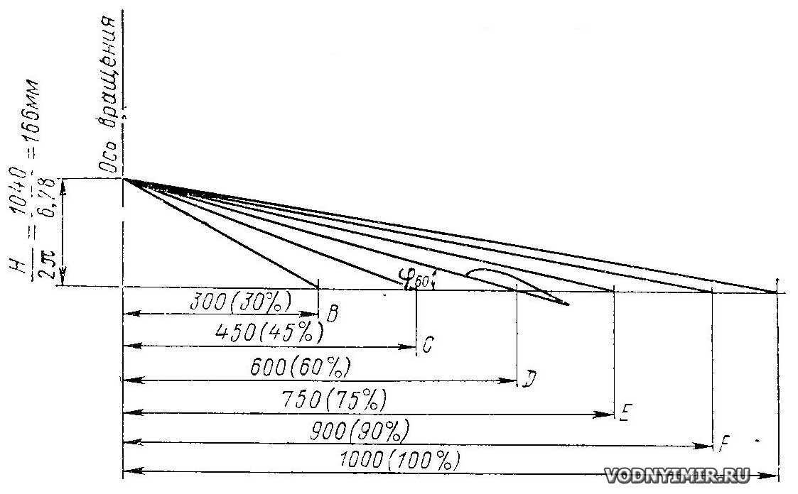

Первый шаг выбор диаметра. Учитывая, что кпд и стат. тяга напрямую зависят от диаметра, из всех возможных вариантов выбираем максимальный. Окружную скорость конца лопасти задаём 240 м/сек. Меньшая ск-ть не выгодна, а большая малодостижима, так как на ск-тях более 0,7 от ск-ти звука перестаёт выполняться постулат о несжимаемости среды. поэтому часть мощности тратится на уплотнение воздуха в районе передней кромки. Деля окружную ск-ть на 6,28 и на радиус винта получаем обороты винта. Деля обороты винта на обороты двигателя, получаем передаточное отношение редуктора. Шаг второй-получение установочных углов для разных сечений винта. Проще всего это сделать графически, с помощью треугольника скоростей. Выбираем масштаб изображения, например 1 см на чертеже будет соответствовать 10 м/сек скорости. Чертим прямоугольный треугольник. Горизонтальный катет это вектор окружной скорости сечения. Его длина на чертеже в см равна окружной скорости делённой на масштаб. Для концевого сечения, например, длина горизонтального катета будет 240 : 10=24 см на чертеже. вертикальный катет это вектор скорости полёта. Её мы задаём. Например, если ожидаемая скорость полёта 100 км/час, то делим на 3,6 (перевод в м/сек) и делим на масштаб, получаем 2,8 см на чертеже. Соединяя концы катетов, получаем гипотенузу. Нас интересует угол между горизонтальным катетом и гипотенузой. это ещё не установочный угол сечения. Установочный угол мы получим, если к этому углу с помощью транспортира добавим угол атаки. Величина угла атаки может быть в пределах 1-12 градусов. Меньшие значения для высокооборотистых СУ, а угол атаки в 12 градусов применяется при проектир-нии винта мускулолёта. Начните  с угла 3 градуса. После того как вы прибавите 3 градуса можно перенести угол на листовой материал, вырезать его, подписать радиус сечения и вы получите шаблон. С помощью этого шаблона вы будете контролировать правильность обработки плоской части винта в конкретном сечении. Для остальных сечений производим аналогичные действия. Будет меняться длина большого катета и угол, а длина маленького катета для всех сечений будет одинаковой. Винт сделанный по этим расчётам будет иметь переменный вдоль лопасти шаг (не путать с изменяющимся шагом) и один и тот же угол атаки во всех сечениях, что благоприятно скажется на кпд винта. Продолжение следует.
