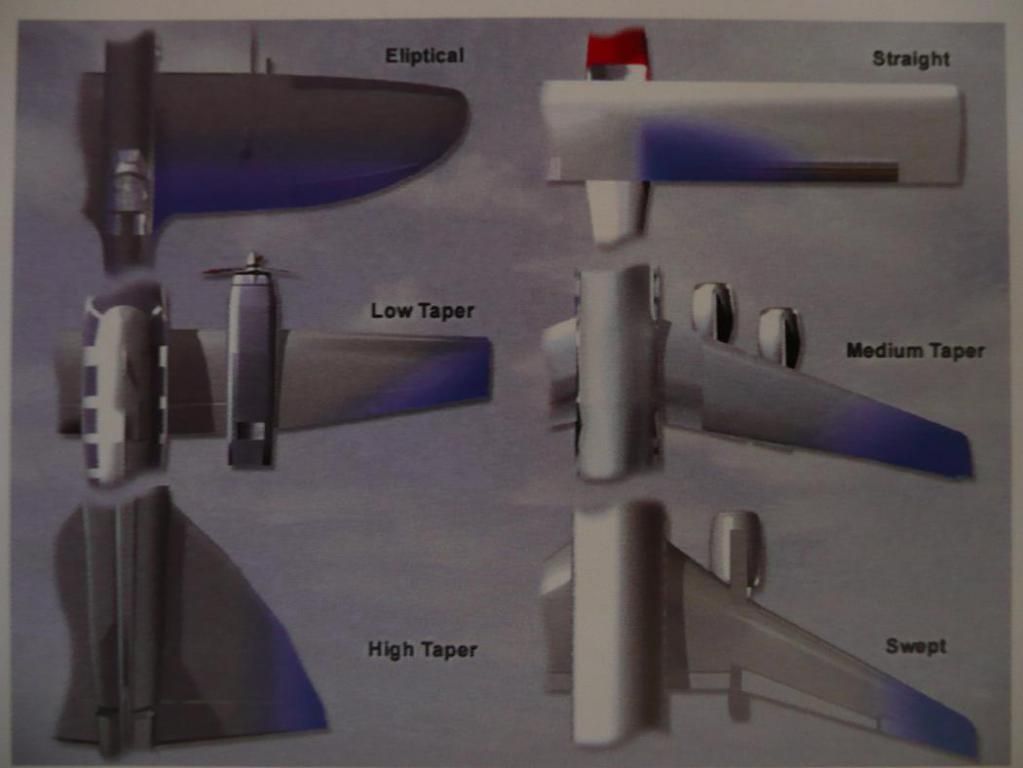

Срыв на стреловидном крыле  без крутки начинается на концах. Но играя круткой можно и зону срыва переместить
а ниже картинка, зон срыва на разных крыльях. Так, для общего развития :)
