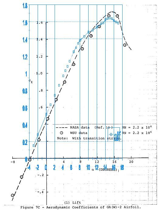

Крыло мне нужно посчитать, так как хочу утку построить со стреловидным крылом.
Матящук Павел считавший утку Макарова:
"Я нашел отличный отчет с продувками GA(W)-2 и для пробы и его посчитал, для сравнения с этим экспериментом. Для понимания, насколько расчеты врут. Ниже – что из этого вышло, расчет наложен на приведенные в американском отчете характеристики. Сами можете судить о том, насколько стоит доверять расчетам и делать на их основе какие-то выводы"
