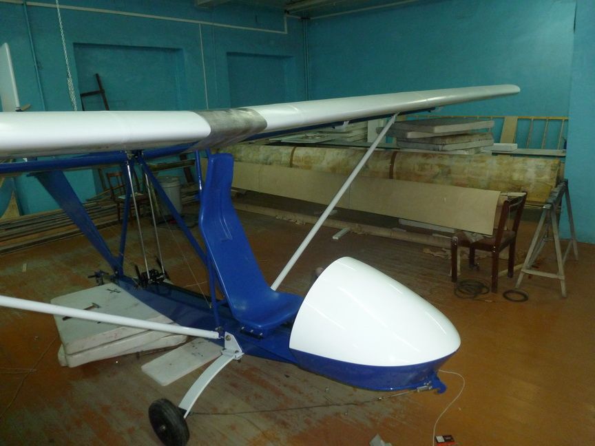

Начали собирать фюзеляж. Конечно есть несоответствие чертежей в Шереметеве с реальностью. "Табуретка паЙлота" тяжеловата получается.
Я тоже фюзеляж по первому БРО склеил, буду на него трёхколёсное шасси мастырить(видел примеры на просторах)

Фоты есть?

А за чем???...простите
Полагаю с рулевым колесом для пробежек и лучшей эффективности управления по курсу на малых скоростях в начале разбега.

Летали несколько лет без всех этих прибамбасов)) и вссё хоррошо)))

Давайте фотыв студию. Интересно......

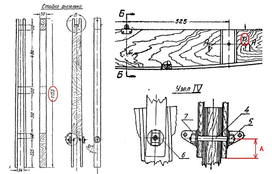

Помогите. Какая всё-таки длинна центрального пилона должна быть, чегой-то непонятно по Шереметеву, ну или на сколько он должен торчать вверх от гондолы? И Лёха Ероплано, где вы брали 1мм. фанерку?

Я тоже фюзеляж по первому БРО склеил, буду на него трёхколёсное шасси мастырить(видел примеры на просторах) [/quote]
Для учебы и непредвиденных посадок на неподготовленную месность лучше одно колесо максимально скрытое в  корпусе.Тут уж давно все опробовано все планера да и мото в том числе в основном одноколёсные.

Как, кто приспособился....
Я больше склоняюсь к Литовскому опыту. Они ставят 3х колёсное шасси на Зиле-2. Планеров мало, нужно их беречь.
1а колёсное шасси на планерах получило распространение по причине малого сопротивления. Для БРО это не так актуально :)

https://www.youtube.com/watch?v=Ladc4KBm6Do
Тут рессора на ЛАК-16 стальная от авто.
https://www.youtube.com/watch?v=IhbVuxJaJgc
А тут родная-пластиковая и с управляемым хвостовым колесом.
Sychev Aleksei (Еропланов)
https://www.youtube.com/watch?v=TndZivGMj74
Тут БРО-11М "Зиле-2" с 3х колёсным шасси. Полёты очень интенсивные, явно чаще 1го раза в месяц и планеров много.
Все мои примеры не для дядек, которые мечтают удовлетворить свои полётные потребности построив 1ин БРО-11 т.к. для взрослых мужиков это не серьёзно- летать на БРО за авто на верёвке.
Взрослым дядькам нужно строить аппарат, как минимум А-1 или "Коршун" с моторчиком и наслаждаться полётами, даже с парением.
БРО-11 это для Юношеских планерных школ, взлёт-посадка для затравки пацанов авиацией :)
Всем мира, добра и красивых полётов! :)
