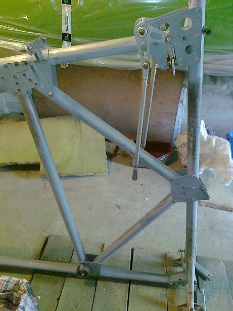

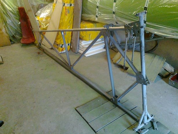

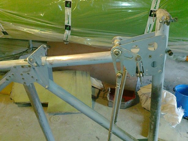

Алексей,согласен с вами,что для чего больше предназначено.Я просто на себя пока примеряю.Хотел поинтересоваться ещё,из каких труб ЛАК изготовлен?Вот прикидываю сделать корпус мотопланёра из труб,должен получиться намного легче чем фанерный.Видел как на Goat,легкий.Не обязательно повторять точно,можно и свою конструкцию склепать. Есть отечественные трубы Д1Т и  Д16Т,разные диаметры 40-30 мм.Толщины стенок от 2 до 3-х мм.C уважением.Андрей

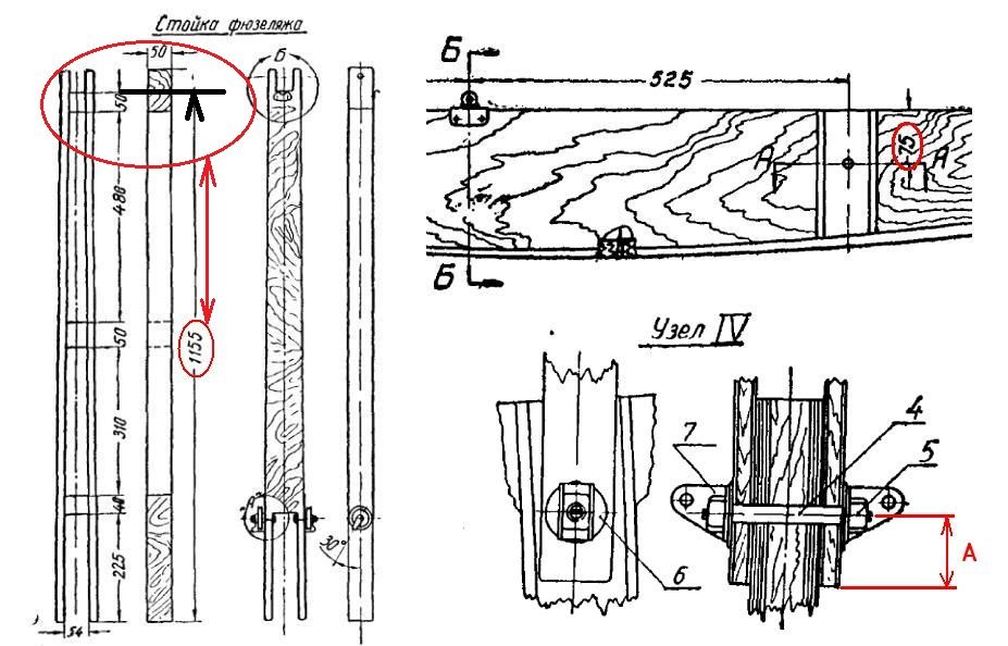

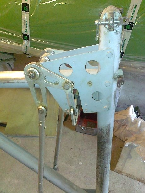

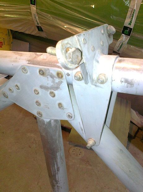

тайна не раскрыта :( , высота пилона по чертежу 1155мм., но калькулятор говорит что это расстояние от нижнего конца пилона до верхнего края верхней бобышки
На ЛАК-16 всё сделано из трубы 40х1,5 фюзель и подкосы крыла.
Трубчатая конструкция будет однозначно легче и проще в изготовлении. ЛАК-16 был спроектирован гораздо позже БРО-11.
Трубы нужно выбирать тщательно. В основном современный прокат Д16АТ имеет много дефектов.
Имеет смысл авиастроителю-одиночке сразу задуматься о моторизации к примеру с моторчиком РМЗ-250 (половинка РМЗ-500 выпускаемая Рыбинским заводом).
Я не могу сказать точно. У меня ферма от Зиле-2. С чертежами в Шереметеве разные размеры.

У Шереметева длина стойки фюз.-а дана, но отсутствует присоединительный размер А, он Вас интересует?
Да и он тоже меня интересует. Хотя интуиция говорит мне, что там 75мм, затем размер А=75мм. и 75мм. для прохода трубы управления, итого 225мм как раз расстояние от нижнего торца пилона до первой бобышки

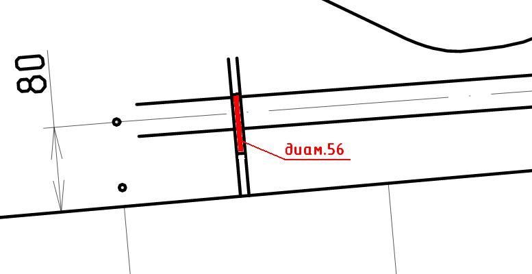

а для чего столько "мяса"?
прикидка по-быстрому - рейка сосновая толщиной 14мм (в запас без учета фанерных накладок), предел прочности на скалывание 0,5 кГ/см[sup]2[/sup], чтобы срезать перемычку длиной 75 мм под болтом требуется усилие 2х(14х75)х0,5=1050кГ, при этом сминаться древесина начнет при нагрузке около 200кГ, вот
в прикрепленном пэдээфе прорисовка при длине стойки 1155 и величине А=25, в этом случае размер "225" должен быть не менее 190+зазор
показанный организм имеет рост 1,85м
также выявилось пересечение тяги управления и поперечины сиденья

Спасибо Алексей,всё очень наглядно.Да,постройка из труб очень заманчива,но всё упирается в качество наших комплектующих как я понял с непредсказуемыми характеристиками.Есть у меня одна идея по крылу,но придётся в отдельную тему.Скажите,а крыло как на брошке клеенное  или тоже из труб?

Так под вал в поперечине прорезано отверстие d-56мм.. Да и я просто переживал что изменится стояночный угол, наверное зря :-/
