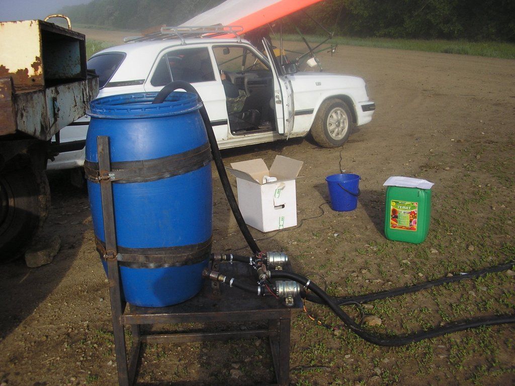

gesha
Для того, что бы всё было гладко , нужно иметь свой заправочный узел ( у нас это обычная двухсотлитровая бочка на триноге и на 50 шланг с краном на конце)   во время пока пилот обрабатывает на земле готовят раствор.
Конечно же я только за иметь отдельную помпу для перемешки (у нас она обычная газелевская.... и очень редко её включаем).
Постоянно гонять жижу в баке нет ни какого смысла.
MDF
Самолёт построим сами
Russia
  У меня вот такая химзаправка. Две газелевские помпы перекачивают 126 литров за 3 минуты от аккамулятора, и за 2.5 минуты при работающем двигателе Волги, в это же время доливается бензин - и снова в "бой". Ездит это сооружение на багажнике и легко ставится и снимается одним человеком. (Извиняюсь что влез) :)
