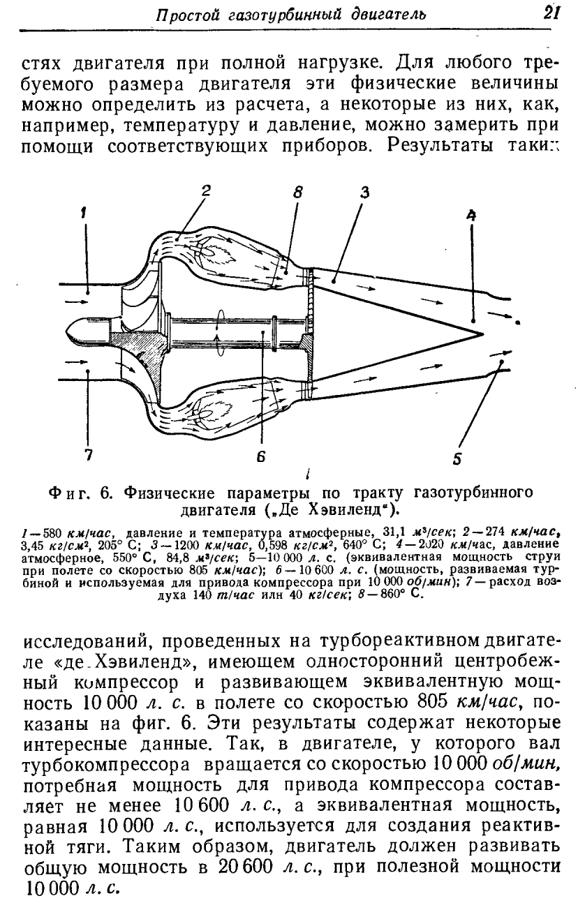

"Лехко". Моя идея допускает практически любую степень двухконтурности, причём БЕЗ нагнетателя(как вариант). Для повышения КПД можно применять ТКР, но нагнетать лишь КС (как вариант). Работа моего ГТД должна осуществляться не по Брайтону, а по Ленуару/Хамфри. За счёт отказа от компрессора можно повысить КПД вполовину(компрессор ГТД отбирает около 50% вырабатываемой мощности ГТД).
Насколько мне помнится, то даже на РУ-19А300 (одноконтурном!) компрессор забирал от турбины 4/5 от её мощности. И лишь 1/5 часть выдаёт на вал отбора мощности. А Вы говорите про 50%...
Ну, моё утверждение взято из лит-ры(см. приложение про ГТД "Де Хвиленд" книжка 60-х годов). Остальное сильно зависит от конструкции конкретного девайса. :)

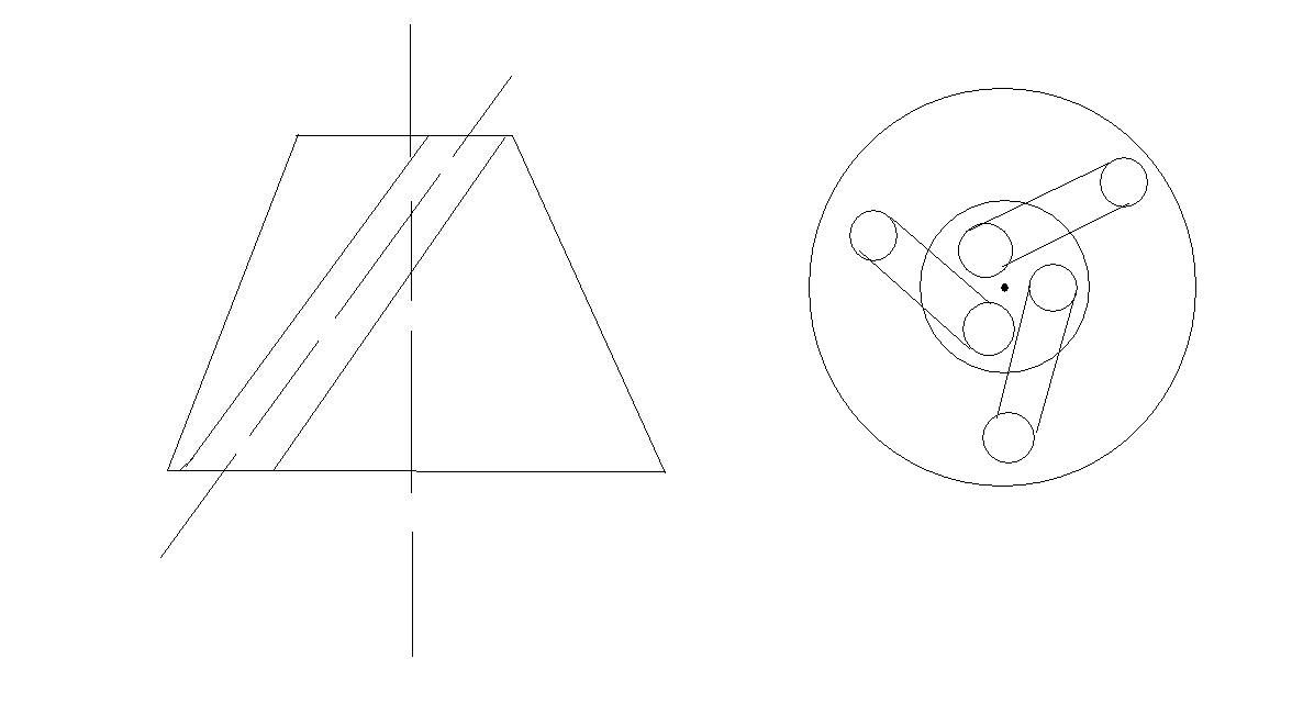

Вот такая штучка при подаче на вход топливо-воздушной смеси имеет свойство вращаться и создавать некоторую тягу. Работает как центробежный насос и турбина одновременно.
Все показано условно, но достаточно для понимания процесса. При запуске надо прилично раскрутить электромотором, а потом можно с электромотора снимать некоторую мощность.
(Моя первая и уже давняя поделка в области реактивной тяги, насаживалась прямо на вал электромотора  ;D )

Вот такая штучка
  Это вы показали упрощённую турбину Шаубергера.   К сожалению в её основе лежат ТОЛЬКО центробежные силы.  А добавь в её работу ещё два "скоса" (спереди и сзади) она должна будет больше через себя пропускать...  (сгребая воздух спереди и "раскладывая" его сзади)
