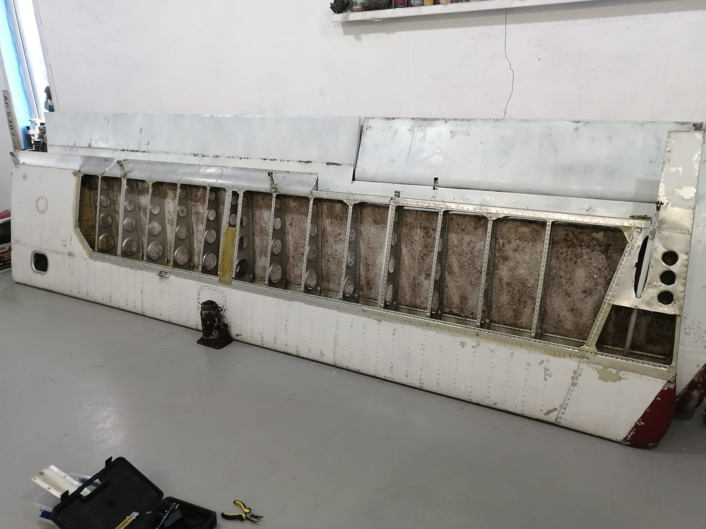

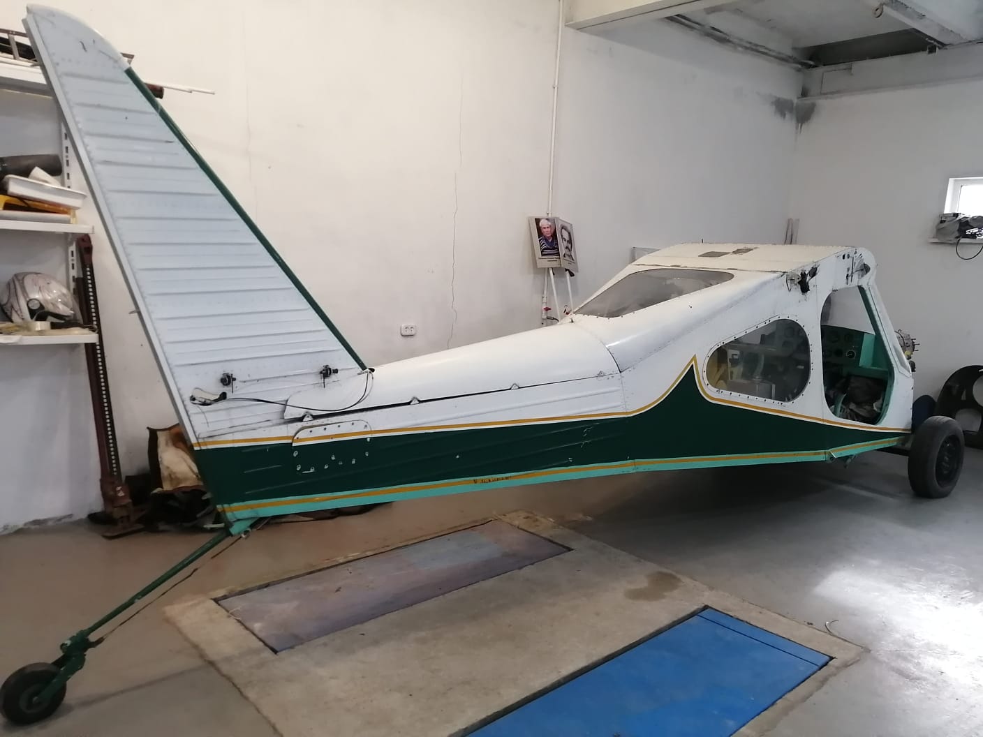

Видимо не могу я спокойно смотреть как умирают самолеты. Вот и на этот раз увидев стоящий на соседнем аэродроме самоль не смог остаться безучастным. Знаю что это Леший. Прочитал полностью ветку о нем на этом форуме, понял какие у него недостатки. Что нужно делать и что исправлять понятно.
После восстановления своего Фермера, умею работать со стеклопластиком, после капотнувшей 182-й умею очень много клепать. А вот тканевую обшивку еще не делал никогда. По этому прошу совета.
1. Какую использовать ткань для обшивки из недорогих, синтетических и термоусаживающихся? (желательно чтобы не заказывать из за бугра)
2. Какие материалы затем использовать для пропитки? (опять же отечественного производства)
3. Чем красить? (до этого красил стеклопластик и дюраль обычными автомобильными красками) пластификаторы какие нужно добавлять в краску для ткани.
Общий замысел операции: Провести модернизацию Лешего до состояния нормально летающего самолета.

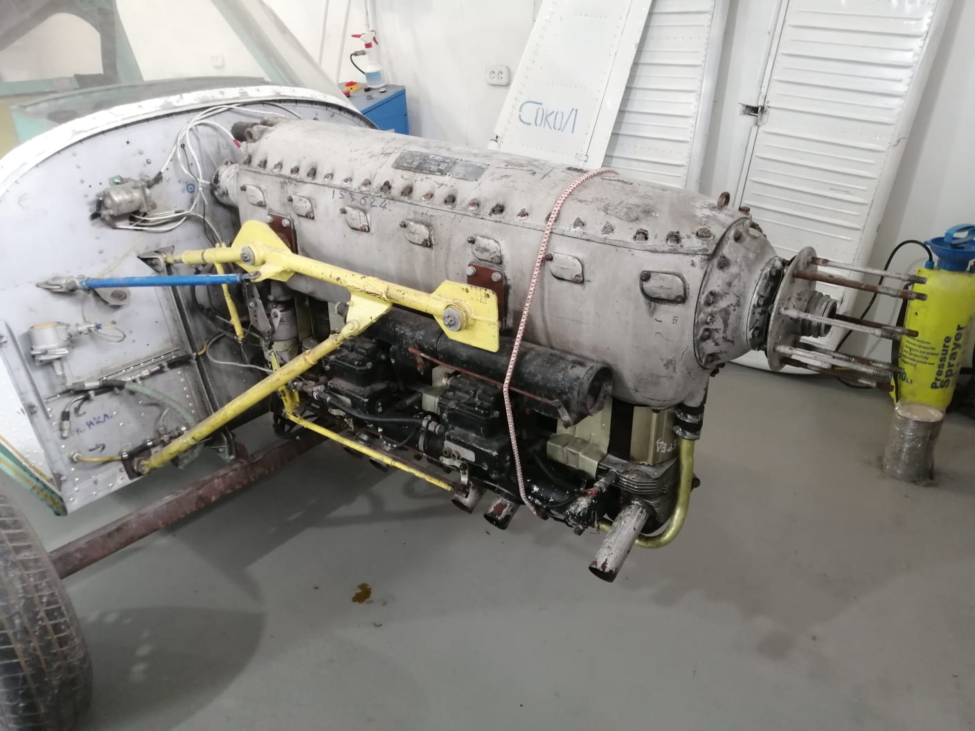

Если кратко, то планируем удлинить хвостовую балку, полная перетяжка тканью, отделка, покраска. Восстановить герметичность крыльевых топливных баков, изготовить новый капот под Вальтер-минор. Установить колеса большего диаметра. Двигатель рабочий но т.к. есть дальние планы о получении СЛГ, думаем об отправке его в капремонт с получением всех необходимых документов. По этой же причине решили не ставить на самолет двигатель субару.
Ну и фото естественно прилагаю.

Нам он известен под названием "Сокол". У Нашего короткая хвостовая балка с ребрами жесткости как стиральная доска. А у СЛ-39 длинная со скругленными углами. При этом крыло у нашего с нормальными щелевыми элеронами и закрылками. В документах написано, что самолет собран из частей самолетов СЛ-90, СЛ-39, И-1Л.
Если кто то продает отдельно длинную хвостовую балку от СЛ-39 мы готовы купить.

Есть у меня пара замечаний по компоновке и выбору двигателя.
С таким мотором как вальтер6 не есть хорошо. По мощности конечно нормально, но мотор тяжёлый, длинный. Чтобы победить центровку и сделать самолёт хотя бы летающим, надо удлинять балку. Всё равно центровка будет предельно передняя и соответственно будут оочень большие балансировочные потери, что приведёт к увеличению взлётно-посадочной скорости и ухудшению и так не высокого качества.
На мой взгляд, все плюсы бОльшей мощности уйдут впустую. С М332 этот самолёт летает вполне сносно.
Я не могу свои утверждения подтвердить практикой, мой самолёт ещё не летал. Это мой долгострой, который я тяну давно и в одиночестве, увы. Но я на свой самолёт повесил М332. Он на самолёте расположен примерно на 60-80мм выше чем на вашем, что не сильно ухудшило обзор вперёд ( я на Як-12м когда-то летал, там гораздо хуже обзор). Но главное - я оставил родную балку. По моим расчётам будет достаточно. Центровка должна получиться даже лучше чем у Сл-90 с М-3.
Ещё я выбросил люк багажника и сделал гаргрот сверху даже чуть полнее вверх, чем на вашем самолёте.
Да, и крыло у меня "длинное".
Кстати, какой размах на вашем самолёте?
С уважением, Айрат.

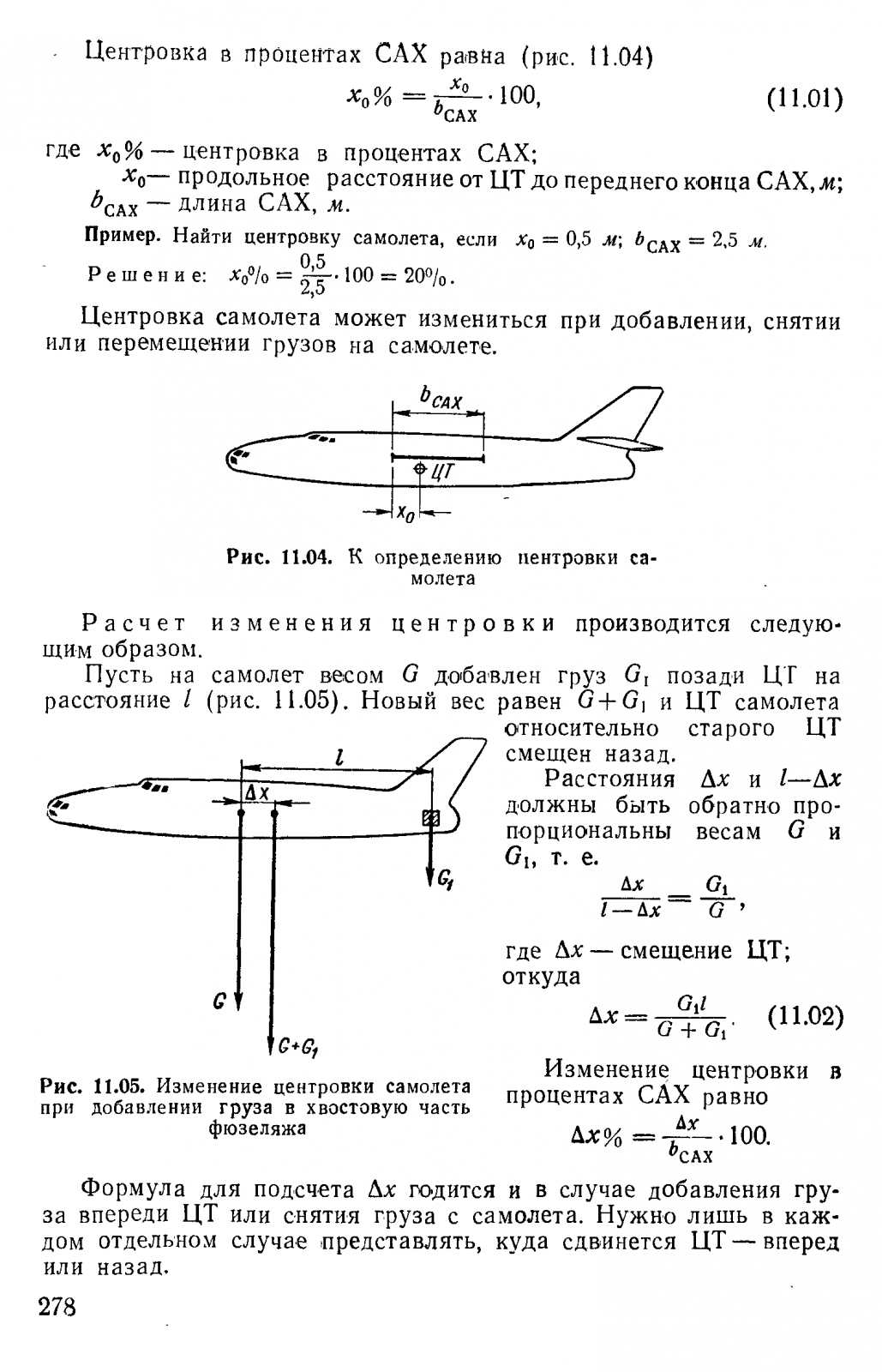

Как могли примерно прикинули центровку. естественно она запредельно передняя. Не спасают даже два автомобильных аккумулятора в хвостовой балке.Посмотреть вложение 541303
Максим, привет! А какая, все-таки, в такой конфигурации получилась центровка? В процентах
САХ?
