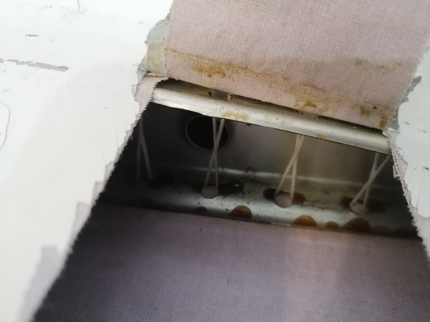

Когда снимал старую перкалевую обшивку с рулей и консолей лешего, пролежавшие в помещении почти тридцать лет, был удивлён неплохим состоянием ткани. Были правда места подпорченные сыростью и нитки прошивки почти все прогнили - рвались легко. Эмалит конечно получше чем вощение...
Вот с приклейкой к металлу возникли вопросы. Клей, по видимому Ак20, применялся, но ткань от дюрали отходила как будто клея не было вовсе.
Максим Ц.
Мне не известно кто и когда так сделал и летал ли самолет с таким креплением обшивки, но при удалении старой обшивки ткань приходилось подрезать , а потом высверливать заклепку. Т.Е. держалось очень крепко. Даже задумываюсь что этот способ можно применить и в дальнейшем. Нитки конечно стягивают верхнюю и нижнюю полки нервюр, но имеет ли это хоть какое то значение?
А мы пока продолжаем смывать старые клей и краску, детали получаются почти как новые. фото потом покажу.
Нитки не должны стягивать верхнюю и нижние полки. В таком исполнении они быстро рвутся. Пришивать надо индивидуально к каждой полке нервюры. Это имеет значение.
Применяйте. Этот способ распространён в США.

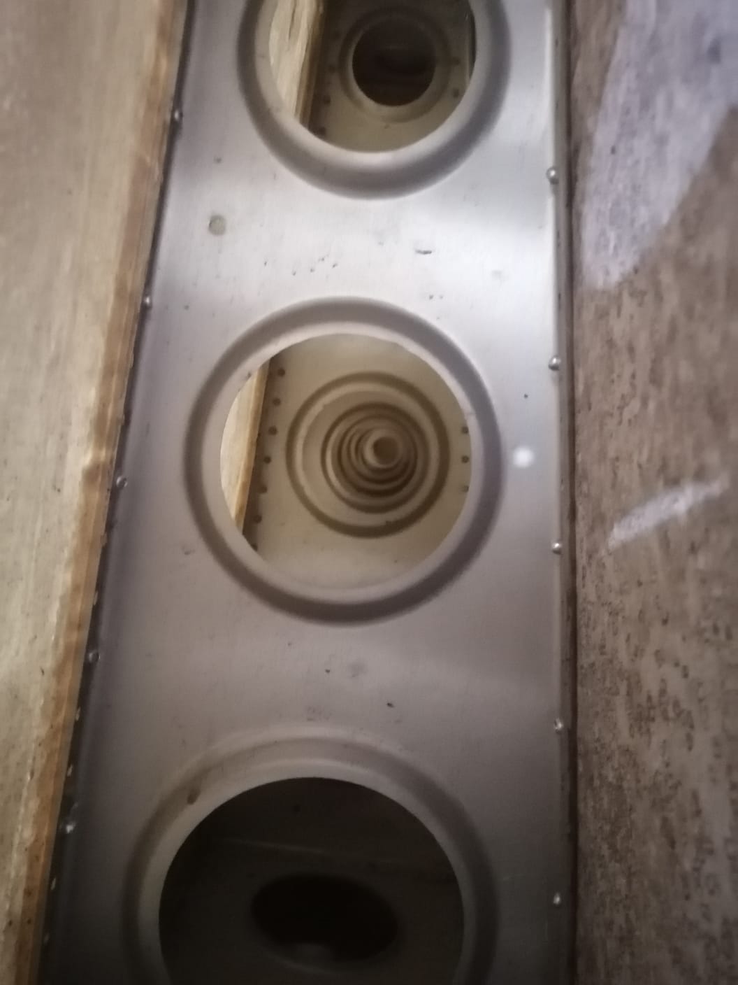

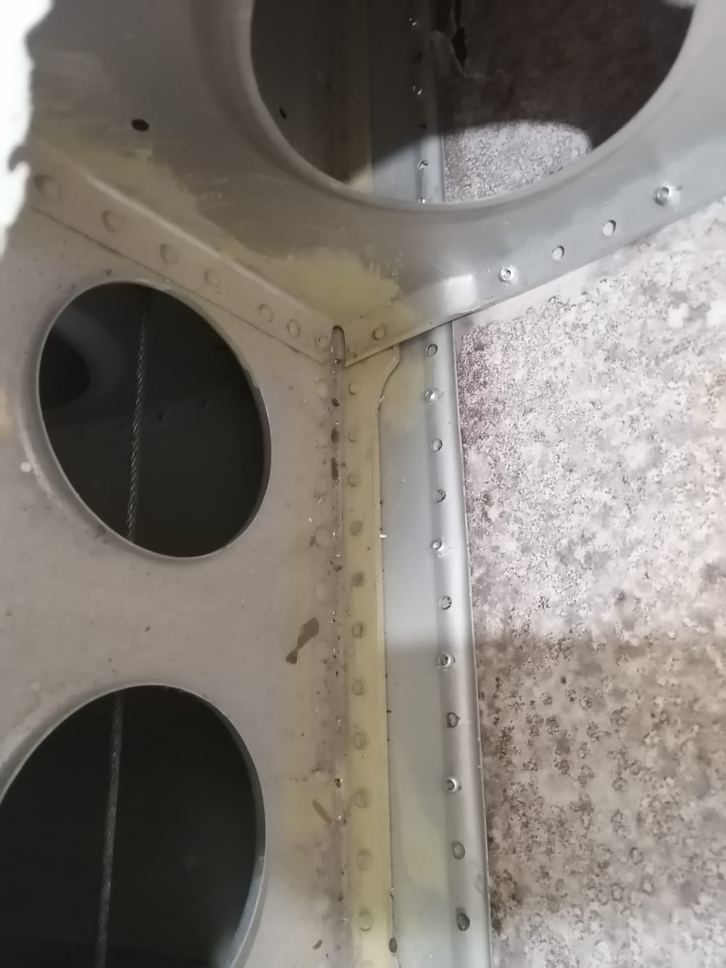

Максим Ц.
Не хотел профильную ветку засорять. Тут сейчас как обычно, кроме полезных советов и мнений, будет много не по существу вопроса. В профильную ветку ходят в основном те кому интересен именно Леший, а сюда может зайти кто угодно и дать крайне полезный совет.
На самом деле эта тема оказалась уже очень полезной. Наша изначальная концепция ремонта трещит по швам. Поскольку удалось выяснить что у нас уже нормально летавший самолет мы с Николаем в серьез задумались о покупке вальтера 332 вместо шестерки и приведению систем к заводской конфигурации. На тканях и химии тоже решили не экономить, скорее всего купим поли-файбер или секонайт или что Яблоков посоветует (красивые у него самолеты получаются)
У нас нет техописания и РЛЭ если не жалко может поделитесь?
