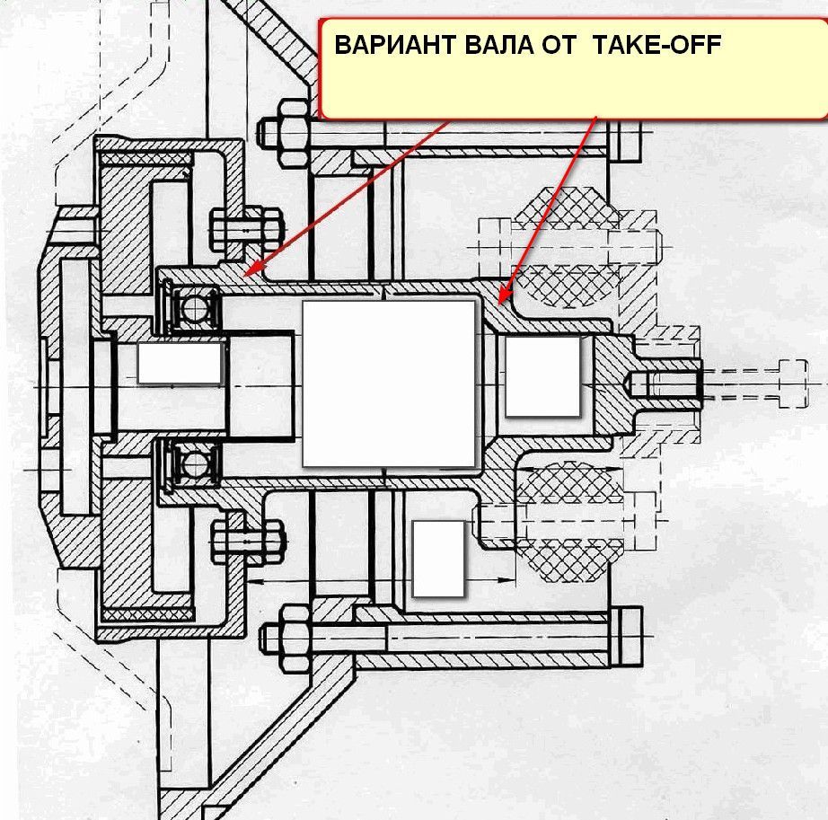

Этот вариант центробежной муфты от TAKEOFF начали массово копировать на просторах СНГ .
Конструктор ФРИЦ оч круто перемудрил с формой валов , вероятно рисовал чтоб выглядело на миллион евро ?
Вся эта муфта элементарно собирается из ТРЁХ деталей + одна гайка и на АЛИ это можно купить примерно за 50 $.
Проблема муфты : Понять или оценить в полёте , что муфта работает на данных оборотах мотора без
пробуксовки - просто нереально . Нет датчиков которые показывают обороты мотора и вала редуктора .

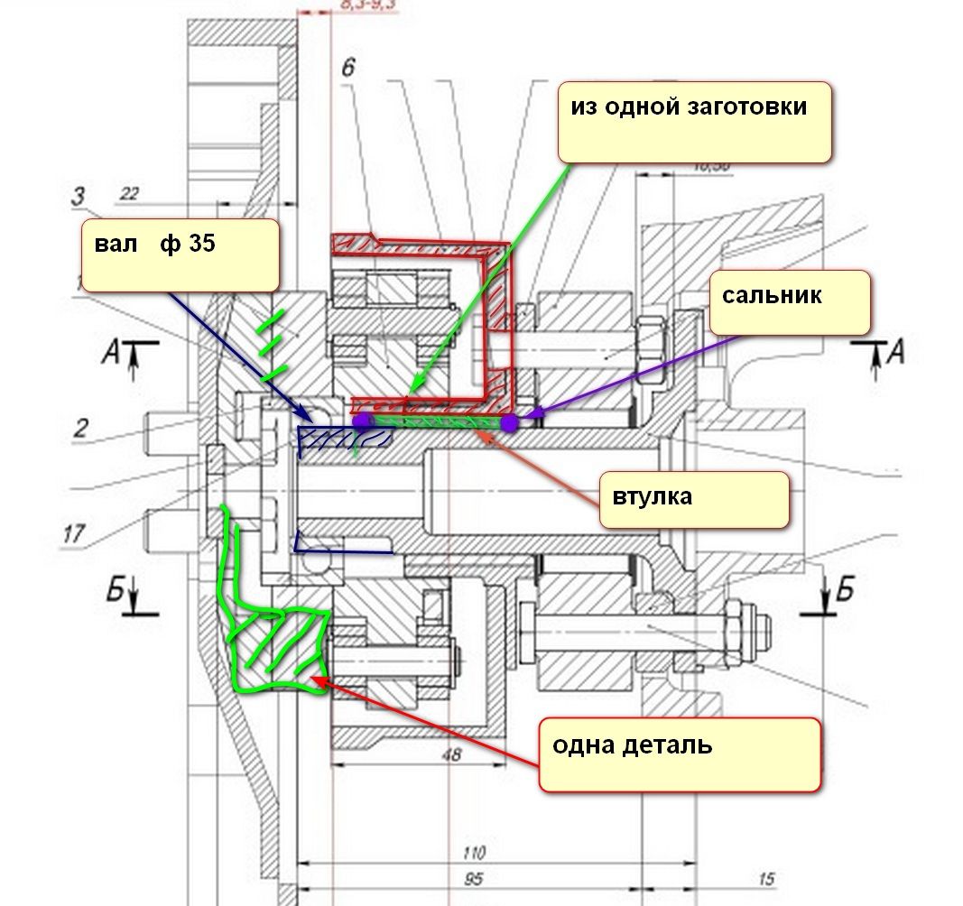

Черновская муфта после небольшой доводки до ума ходит , проверено . И ходит нормально . Немецкий крайней модификации шестерен так очень неплох ! В чём сомнения ?

Да ну нафиг такие заморочки !!! Берёте черновскую муфту , выбрасываете сразу игольчатые подшипники , вместо них вытачиваете бронзовые втулки и летаете спокойно .
Как я понял можно Текоффскую муфту выкинуть и взять Черновскую. Вопрос - а по размерам у него на все редукторы тейкоффа подходят?

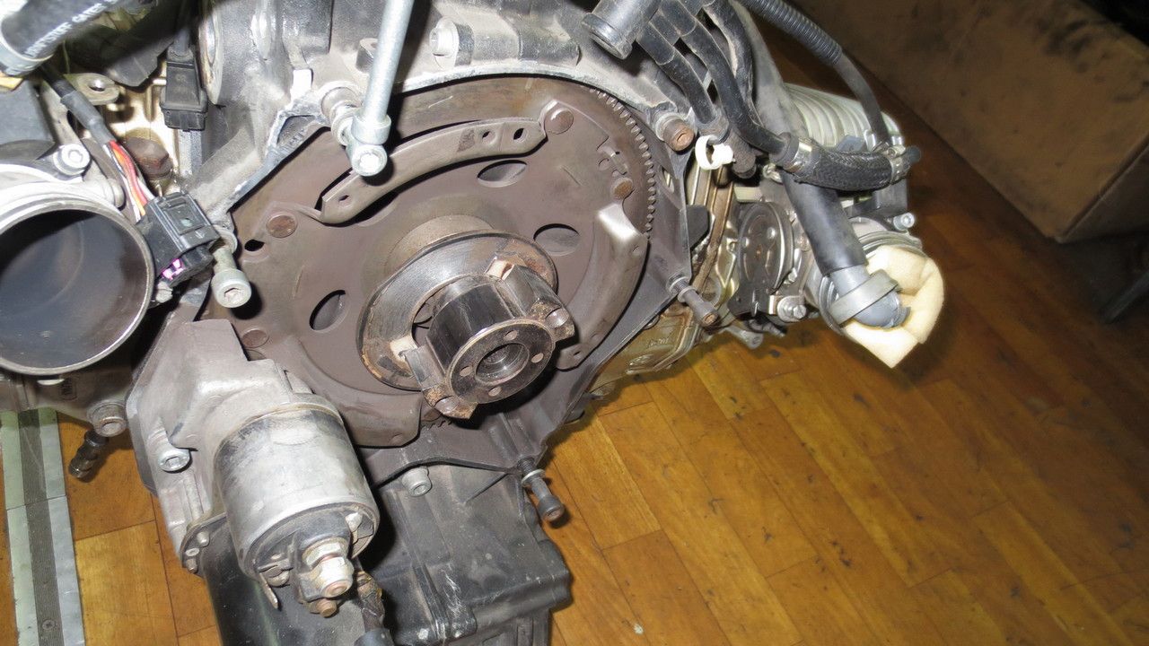

Фото мотора к редуктору которого точили и резали шестерни Кулаго и Чернов по очереди .
Шестерни работали хорошо - но не долго .

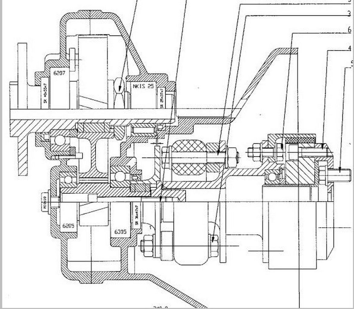

Смотрите картинки как отличаются валы и слегонца размеры .
