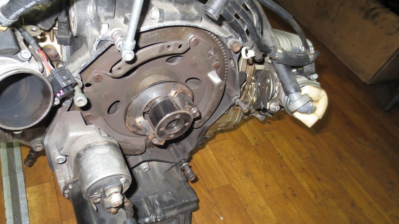

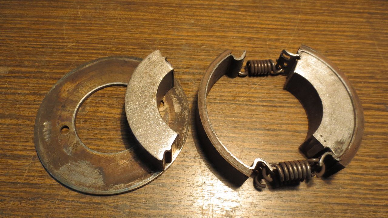

В данном случае на лицо недостаточная жесткость обоймы . Муфта не замкнулась , она всё время буксовала потому как обойма деформировалась не из-за температуры , а из-за малой толщины стенок или из-за отсутствия ТО. Муфта буксовала долговременно и часть крутящего момента переходила в тепло .
Судя по цветам побежалости обойма раскалилась докрасна ,стала мягкой . Потому и кирдык.
Orca
Я люблю строить автожир и ходить по рекам
Причин может быть много , основная одна -муфта не замкнулась и буксовала , а разогрев это уже следствия . Может сам владелец держал газ чуть выше холостых и продолжительное время .Муфта должна быть разомкнута на холостых и замкнута на рабочих оборотах .

У меня нимерено фот этого мотора и муфты - муфту делали в Литве
Редуктор и мотор развалились . фоток есть нимерено он и 50 часов не смог налетать .

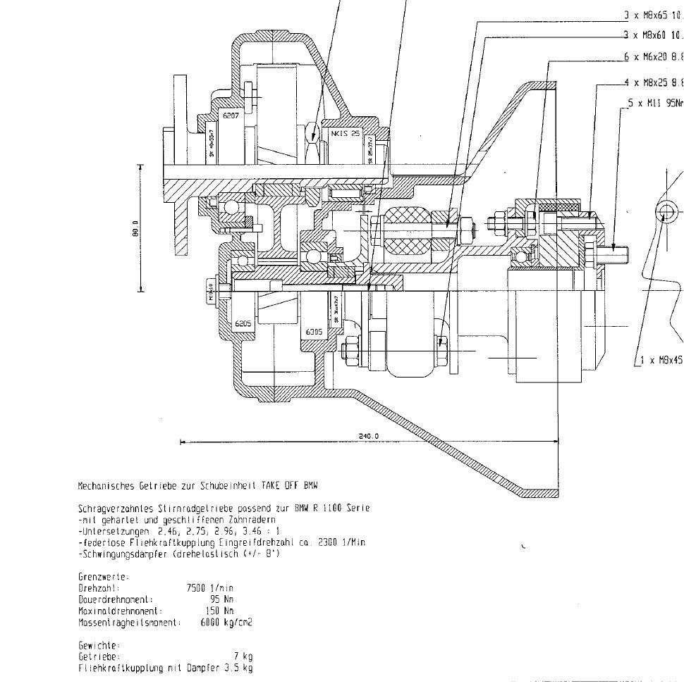

Господа офицерА! Короче, скажите мне, пожалуйста. У меня BMW 1100R. мощностью 98 л.с. на 7500. Он с редуктором Take OFF старой модификации с эластичной и центробежной муфтами будет работать, или сразу менять на другой? Саму мотоконверсию выполнила в Германии фирма Take OFF, есть проект, приемочный акт, самолёт имел лётную годность в Германии и Беларуси. Я пока СЛГ не оформлял. У меня. после того. как я поломал ВВ об асфальт провернулся конус между валом редуктора и эластичной муфтой. Конус на валу редуктора перешлифовали, ответную часть эл. муфты изготовили новую, добавили шпонку. После термообработки всё на горячую запрессовали. Внешне всё достойно. Но после обсуждения, я шо-то засомневался в надёжности самого редуктора. Шо скажеть высокое собрание?

.....А в редукторе Take Off BMW после центробежной еще и резиновый демпфер стоит. См. картинку из описания. Такой двигатель БМВ с родным редуктором у знакомого на аэролодке лет десять уже работает, правда мало ездит, и все пока Ок, редуктор не разбирал еще.
При ударе пропеллером первыми силу удара получают зубья шестерней .
Как вариант трещины в зубьях шестерней или микротрещины уже есть и в какой момент они развалятся -
науке это точно неизвестно .

MZ все правильно написал. Это одна из самых частых причин разрушения редуктора в дальнейшем.
Что будет дальше вопрос с вашим остается на уровне предположения.
А если учесть, что в вашем редукторе и модуль 2.25 То это еще больше вызывает опасений.

Ну, если честно, то удара не было. Самолёт клюнул носом и я слегка чиркнул кончиками карбоновых лопастей по асфальту. Размочалило самые края. Я успел сбросить обороты до момента касания лопастями асфальта, так что редуктор успел отключиться от двигателя. При гонке с новым винтом на оборотах близких к максимальным взвизгнул редуктор-провернуло конус. Вскрытие показало, что лопнул стяжной болт конуса, оказавшийся низкой прочности -6,8. Сейчас узел доработан, добавлена шпонка, шестерни очень внимательно осмотрены Черновым А.А., который и занимался ремонтом. Сан Саныч считает самым слабым местом этого редуктора именно конусное соединения вала ведущей шестерни с приводом от двигателя.
