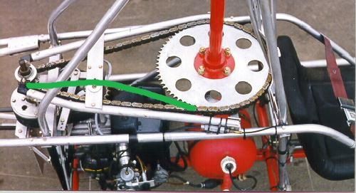

Пришел умник и всех научил. Давай, мега инженер, покажи нам свою рабочую схему на цепи, с редукцией 2.27! На 100 сильный мотор, а мы постоим в сторонке, и покурим.

Вы еще забыли упомянуть, что на мотоцикле как раз 100-120 звеньев!  И что передаточное у звезд с самой малой на самую большую.  А то тут есть на форуме гении, считающие, что такая схема безграмотна (а японцы то не знали) ...
Получается, что ваша цепь работала всего 75 часов... Подозрительно мало... У нас на сбр выходила около трех лет ! Состояние звезд, ехать и ехать.
Слава богу, наконец-то я понял претензию ко мне со стороны специалистов.
Я тут пишу себе, что не хорошо делать цепные передачи с очень малым количеством зубьев на ведущей звёздочке и с очень большим количеством зубьев на ведомой звёздочке, потому как это требование входит, можно сказать, в малый джентльменский набор конструктора цепных передач. (А именно: z1 - не менее 15, z2 - не более 120, и т.п. - см., к примеру, http://www.detalmach.ru/lect10.htm).
А меня специалисты трактуют исключительно по-своему - что будто бы я считаю передачу с малой звёздочки на большую безграмотной. Удивительно, как можно ... Почти как в анекдоте: - Куда идёшь? - На рыбалку. - А я думал - ты на рыбалку. - Не, я на рыбалку.

Вы Конкретно написали, про схему на фотографии .
Там звезды 18:41 (характерный пример безграмотности)

А мы про какую передачу говорим? Я - про фото на 2-й странице:
(Кстати, в теме есть фотки, где вертикальный винт приводится от вертикального вала через цепную передачу, в которой ведущая звёздочка имеет очень малое число зубьев...
Там у ведомой звезды где-то зубьев 74...78, а у ведущей - сложно определить, но не более 12...13, скорее - 10. И вроде бы кто-то далее упоминает, что цепь на этой передаче часто слетает.
Может быть посчитаем, что к ВАШЕЙ передаче с 18:41 мои слова не относятся и расстанемся друзьями?

В принципе обе схемы натяжения равнозначны.
Принципы выбора схемы таковы:
- обеспечить минимальные углы поворота между шарнирами цепи (у автора конструкции это обеспечивается);
- не допустить малых углов охвата звёздочек - во избежание проскакивания цепи по зубьям (обеспечивается);
- компоновочные соображения (в данной конструкции диапазон натяжения небольшой, т.е. не обеспечивается).
Остаётся только выбрать что важнее. Ну и личные пристрастия тоже не малый довод.
Что касается конкретной реализации, то - если верны чьи там слова о соскакиваниях цепи, - можно предложить поставить пружинный натяжитель с двумя пружинами: нормальная, так сказать, обеспечивает рабочее натяжение, а усиленная (поставленная на упор) - обеспечивает защиту в случае проскакивания на зуб. Одна нормальная пружина может и не срабатывать - могут возникнуть автоколебания, цепь начнёт болтаться и так сожмёт пружину, что ещё быстрее соскочит, чем при жёстко зафиксированной натяжной звёздочке. Всё зависит от оборотов и колебаний нагрузки - нужен или не нужен успокоитель, и на ведомой, и на ведущей ветвях.
