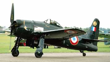

Кстати, вот тут написано о самолете F8F разработки 43 года, на базе которого был подготовлен рекордный самолет:
http://www.airwar.ru/enc/fww2/f8f.html
Чего тут такого, чего нельзя превзойти на специально спроектированном рекордном самолете?

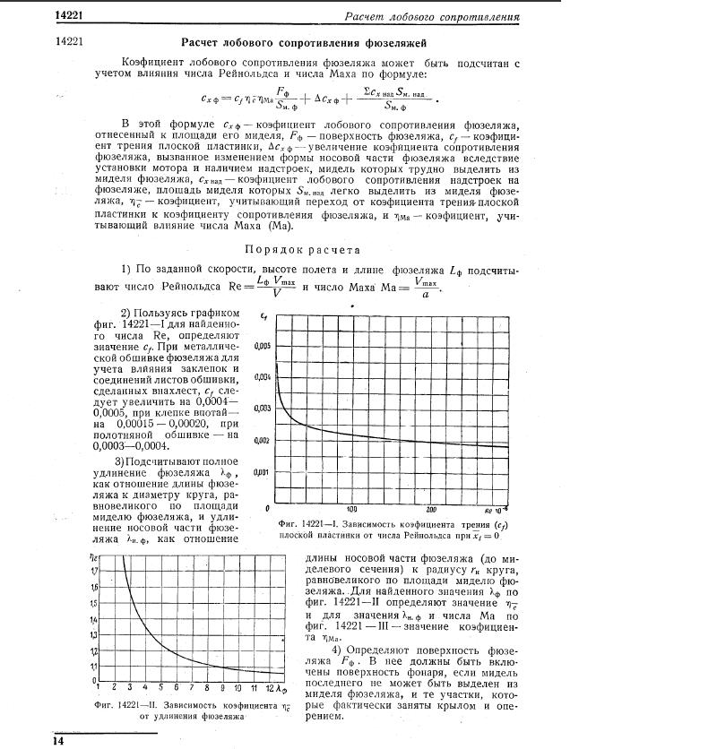

По поводу Сх в интернете есть масса сообщений о том, что для капли он равен 0,04. Но отсутствует более конкретная информация о профиле этой капли, числах Рейнольдса и так далее. Начиная тему на этом форуме я хотел узнать не только о интересующих меня Сх, но и о способах расчета взаимной интерференции деталей летательного аппарата. Но пока все упирается в ритуальные танцы. Толпа хочет меня затоптать, и при этом каждый хочет отличиться, а я вынужден доказывать, что я свой. Таковы традиции. Хотя целесообразнее было просто поделиться информацией тем,  у кого она есть, но обычаи тут другие, более древние. :(

В общем случае сопротивление крыла, оперения, фюзеляжа и т.д. считается через площадь омываемой поверхности, путем умножения коэффициент трения плоской пластинки. Коэффициент трения, безразмерный, зависит от числа Re и положения точки перехода ламинарного слоя в турбулентный. Положение точки перехода тоже величена безразмерная, изменяется от 0 до 1 (от 0 до 100%).
Далее полученную вкличену умножают на поправочные коэффициенты: 1) в зависимости от "толщины" и  2) близости числа Маха к единице. При числе М больше 0.6 (могу ошибаться) дополнительно считается волновое сопротивление. К полученой величине добавляются добавочные коэффициенты учитывающие наличие "дефектов", таких как: заклепочные швы, мягая обшивка, наличие ступенек обшивки, щелей у органов управления и др.
