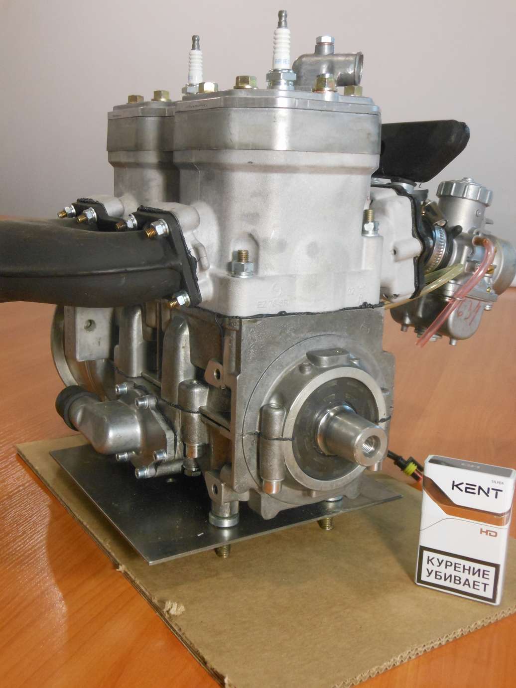

Всем привет
Для Рыбинского завода я делаю кое какие услуги и они со мной могут рассчитаться  мотором . Могу взять РМЗ 550 или РМЗ 551 на мой выбор
Хотелось бы услышать совет, какой мотор мне взять 550 или 551 ?
Мотор нужен для АирБайк Тандема.
Заранее спасибо за дельный совет

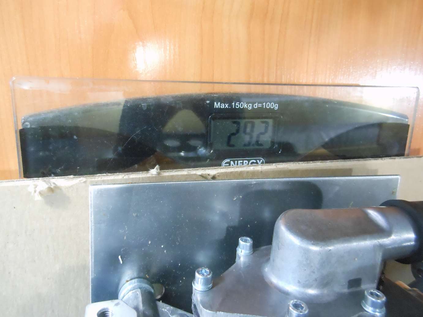

Вчера получил этот двигатель - РМЗ 551.
А с  чего теперь начать , ума  не приложу :).
Много чего в  комплектации нет, практически пустой  двигатель с  двумя  карбами.

Начните с редуктора, это самый большой агрегат который предстоит к двигателю прицепить. Остальное по ходу.

Аир  бег  будет  с  таким  мотором  летать  на  пол  газа,  главное  с  центровкой  следите  ещё  на  этапе  строительства.
Возникают два вопроса:
1. какого размера нужен радиатор (т.е. от какой машины брать)?
2. какая выхлопная система? Подойдет резонатор от Ротакса?

На Р-582 ставили от Оки - справляется отлично .
По резонатору и глушителю - ответ номер 2 или раздеть РМЗ-500 . Родной не знаю какой из себя , может одно и то же .
Обратите внимание как сделана система охлаждения Р-582 с синей и серой головкой . Возможно болезнь серых головок передается по наследству ... :D
