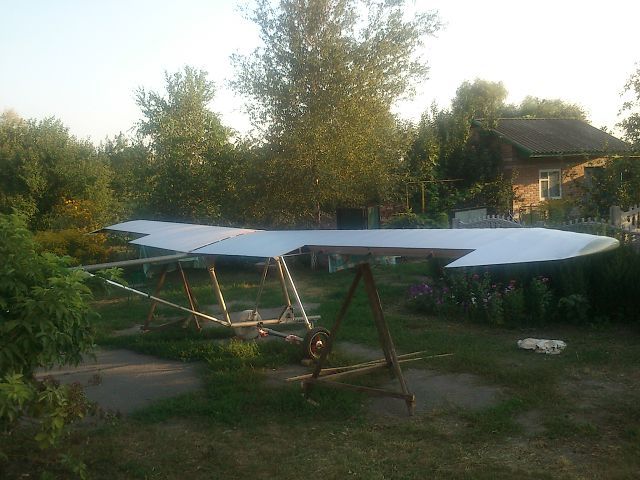

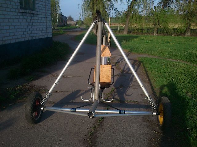

Самоделка из села Трояновка.

Поставьте  503  Ротакс.  Сейчас  их  в  торгогвле    на  Форуме  можно  найти,  но  стоить  они  будут  дороже.Тяжелый  автомотор  не  стоит  ставить  . ;)
дима043
первым делом дельтапланы...
Киров
Или РМЗ-500. Что дешевле и нисколько не слабее 503. У нас двое абсолютно беспроблемно на таких моторах летают, отказов по ним не было. От 503 можно купить только редуктор В.
Сузука 10 выйдет примерно на 40 кг тяжелее с учетом обвеса. А по надежности хуже 503 и даже РМЗ-500. По ресурсу Сузука лучше конечно, но как показывает практика одноместные самоделки редко долетывают до конца ресурса 2т мотора.
надым мд-20
на севере просторы больше
надым
не переживай взлетит но вот управляемость и летучесть уже будут зависет от выбранных форм и веса ! если верить аэродинамике то чтобы поднять килограмм массы надо приложить усилие больше килограмма при условии что предмет не имеет аэродинамического профиля и от своего движения не создает подьемной силы !!! крыло в зависимости от его качества веса и прочности и площади создавая подьемную силу делает необходимым применения меньшей силы двигателя для подьема на сколько чисто и по массе и по аэродинамике сделаеш аппарат на столько выиграеш в скороподьемности и дистанции разбега теоретически если считать к примеру крыло в 1 квадрат площадью и считать не ограниченно прочным то на нем в зависимости от скорости можно создавать разную подьемную силу быстрее разогнал больше поднял толстый профиль тихоходный но более грузоподьемный и проще решать прочность тонкий наоборот скоростной но сложнее прочность обеспечивать и на малой скорости плохо держится в воздухе и раньше начинается срыв в общем глянь на ан2 и истребители

это летающий по такой же схеме, так что и ваш полетит
xsw
минус
спасибо, как показали полёты и мне приятно, что расчётное совпадает с практикой: 150 км/час и 5 м/сек.. я очень доволен.
взлётное - 72 км/час.
Воха
Привет Брат !   Я тоже село и делаю нечто . Хорошая работа , и дется ему некуда , токо летать . Вот руль высоты долепи однозначно пригодится от капотирования и при отсутствии обдува винтом.
Я себе накинул ещо по 25 см с каждой , и киль заодно. с передней стойкой проще , а тут  это важно.
