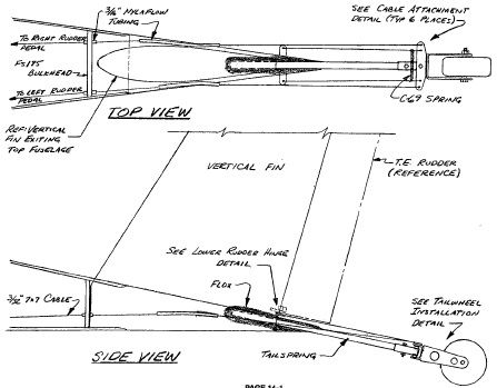

Ось поворотной вилки колеса должна быть вертикальной или иметь небольшой наклон вперед. Сейчас колесо находится в неустойчивом положении, вес самолета будет стремиться развернуть колесо на 180 гр.
:eek: Эт как-же?
А рпикиньте: мысленно разверните вилку на 180 градусов - и легко убедиться, что хвост несколько опустился Этгого достаточно для вывода, что вилка и будет стремиться к положению, когда хвост будет ниже всего.Повернув ось наоборот ( верхняя часть оси - вперед), видно, что самое нижнее положение хвост имеет как раз в нейтрали - это положение колеса устойчиво.
Sosedko
Композитор - Квиковод
Если честно, чувство правильности выбора положения оси колеса, так же как и его формы у меня нет. Например на модельке, для обеспечения сносной управляемости, то есть вменяемой и максимально выстрой реакции рулевой машинки, пришлось практически совместить ось поворота колеса и руля направления и максимально близко разместить ее от оси вращения. То  есть то, что сейчас на Квике, ранняя модификация уже сделано шасси. Кстати, управляемость касается именно на нулевых или около нулевых скоростях, на разбеге подобный вариант наоборот зарекомендовал себя довольно неплохо, колебания на разбеге длиннопереодические, оператором отсекаемые легко, реакция на руль бодрая, но и усилий требующая немалых. Более поздний вариант добавил избыточную управляемость на разбеге, для дрифта самое оно, но разбегаться не комфортно. Есть подозрение, что вынос оси вращения, угол наклона оси стойки, плечи на кронштейнах руля направления, педалях, и соответственно, самой стойки, имеют имеющиеся рекомендованные значения, в проекте Квики, не случайно.

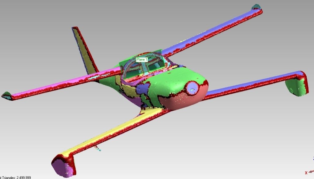

Работаем над сканом самолета, очень хочется получить удобоваримую модель для работы над компоновкой. Пока только картинки :(

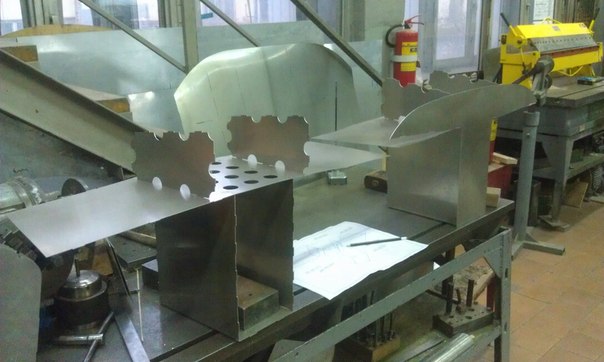

Вот наконец-то закончали деталировку и уточнениние геометрии топливных баков. К сожалению по пластику до весны работы остановлены, уже слишком холодно. Будем железо готовить и движком заниматься.
Vladimir1950
Обожаю сидеть практически внутри бензобака. Вдохновляет на высшую степень осторожности.
Пункт 9 должен быть в нижней точке системы, ибо наличие воды в топливе в вашем случае не проконтролируешь. Мне кажется лучше перенести его назад до упора.
Sosedko
Пунк 9, находиться как раз в нижней точке, с учетом стояночного угла самолета. Нижее нету. Вообще пока прорабатывали баки, и смотрели как сделано у "них", пришла идея, кран слива вынести за бак. Тоесть разместить его за спинками сидений. Тогда после стоянки, достаточно будет слить стакан бензина и весь отстой, какой будет, стечет из магистрали. Да и в баке потребуется минимум дорабток, тольк трубку вынести. Баки раскроены, пытаемся помаленьку собирать
