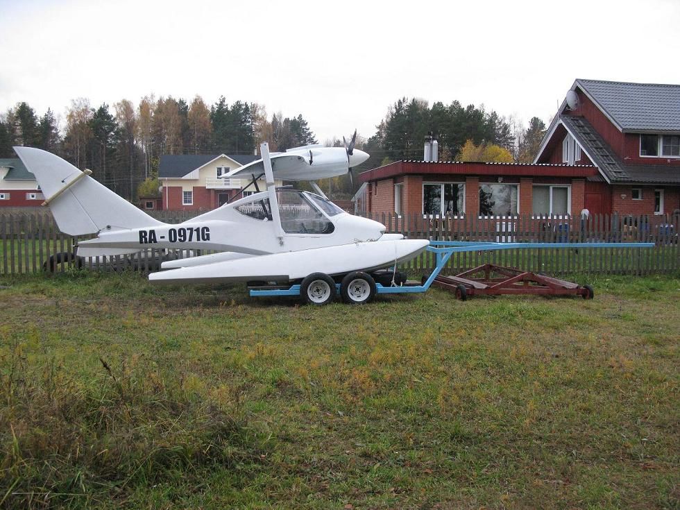

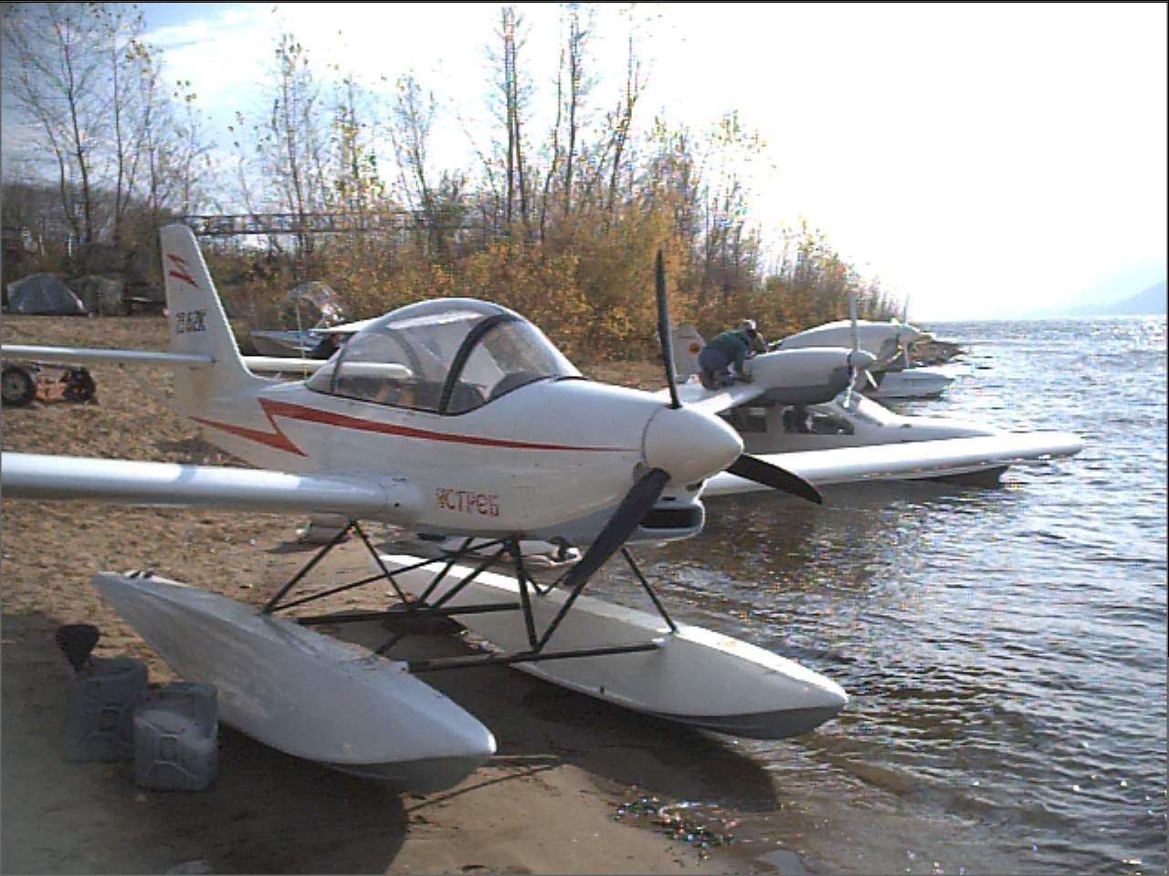

По эксплуатации поплавковых самолетов много наработано. Мы в-общем не просто так сделали катран. Опыта было уже много разного.  Техзадание было чтобы самолет легко переобувался, транспортировался со сложенными крыльями на прицепе и хранился в стандартном 6-метровом гараже. Все это было реализовано. Вот самое интересное видео по катрану- как он переобувается за полчаса. Для других поплавковых этот процесс занимает полдня.
http://youtu.be/H3rjWcsOUFM
Friday
Строю самолеты и аэротрубы
На прицепе со сложенными крыльями
Friday

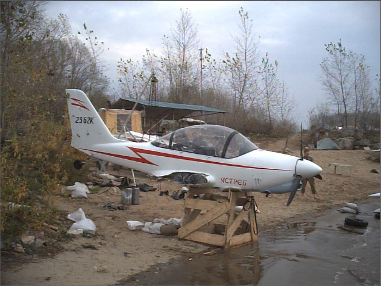

Вот так выглядел процесс переобувания Ястреба. Немного посложнее;-)
Friday
Впрочем и этот процесс можно упрощать. Тем более что есть сейчас варианты амфибийных поплавков.

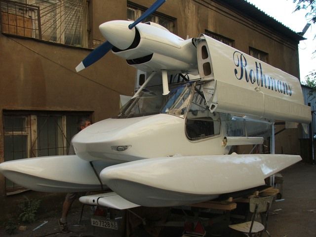

Сколько раз пытались сложить крыло на нашем Катране - глядя на это фото, ну никак не выходит. Может хитрость какая есть?
Видимо оно складывалось до установки жесткой крыши кабины.
Поэтому на зиму крыло приходится снимать полностью.
Friday
Да, мы когда рисовали, предполагалась открытая кабина. Потом уже все это поменялось и вообще кабина была сделана в авральном  режиме. Вот и вылез косяк. Вообще, мы пару раз складывали крылья и поняли, что эта система не очень удачная. На воде и на прицепе вообще невозможно. На берегу неудобно. Короче- плюнули. Надо дельше что-то думать. На втором борту крылья не складываются. Такая же ситуация была и с Че-15. Там вроде назад можно сложить крыло, но когда попробовали, поплавки тонут назад, а задний узел выламывается. Тоже забыли про эту идею.
Проще всего как на одиссее крылья ставить на поплавки.
Вообще, Катран получился довльно сложным по конструкции и из-за этого дорогим. все эти навороты не так уж и нужны. ведь это просто самолет для отдыха, который должен стоить не дороже 1,5 млн.
