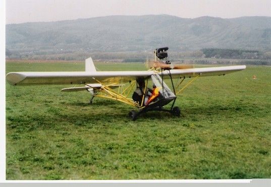

Сейчас уже неприпомню из чего он сделан детально, но в основном фанера, если и толстая то на полике кабины, в остальном все было сделано вполне по авиационному. Сергей если Вы ещё не до конца определились с типом для Вашей постройки и хотите получить нормальный аэроплан то VP-2или 1 как нельзя лучше подходят для этого. Я сейчас строю именно единичку под себя с 582 мотором,сильно переработанную версию в плане облегчения конструкции, сейчас не обтянутый почти готовый самолёт весит 153 кг. Зато полная классика никакого извращения.[ch128513]

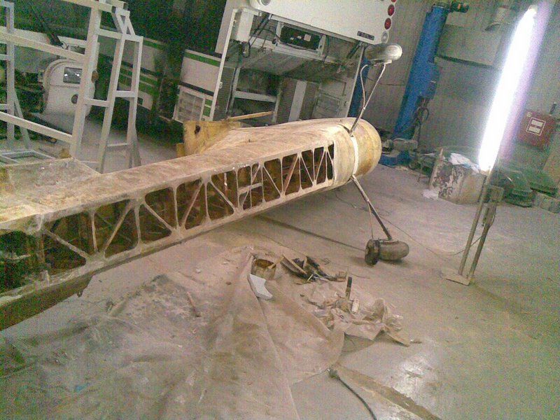

Интересно ,без уголков и болтов нельзя было собрать кабину,типа планочки-лонжероны на баксидке как почтовые ящщики?и кстати ,какое сечение лонжеронов фюзеляжа, что то очень мало шпангоутов?

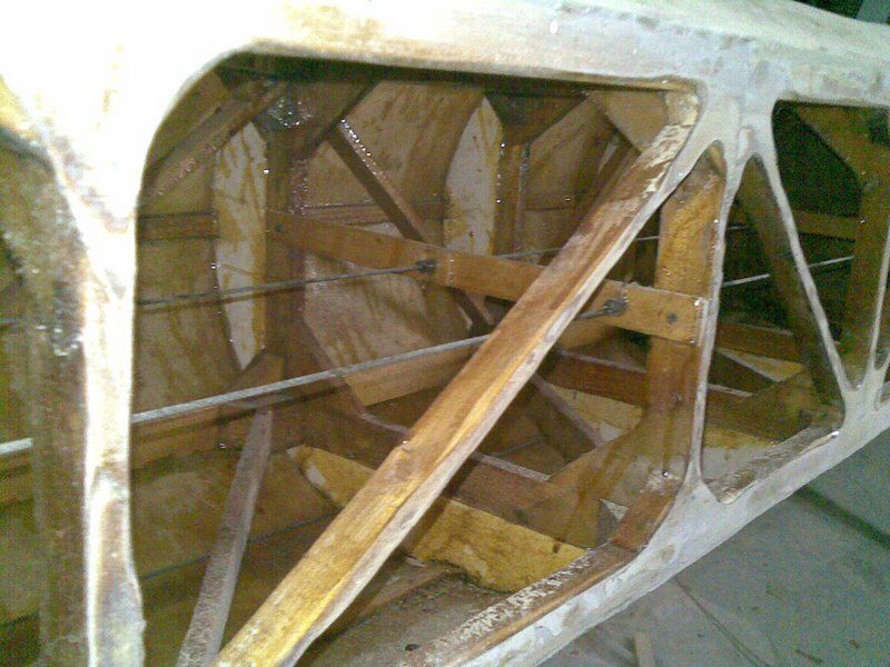

А для чего такой огород внутри ? обшивка хвостовой балки же жесткая, так понимаю...

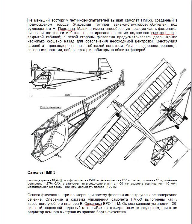

Если следовать букве документации и опыта строительства ВП то он непростой потому как  тяжеловат изначально более 200кг!  ,  и вес еще возростает при применениии более дешевых (фанера береза) материалов хотя правильный моторчик но тяжел , а ПМК здается более бюджетым , и облетан ведь и оценен специалистами , речь не идет о сложности и простоте а о экономичности по материалам , И "железу" и технологичности ведь крыло типа БРО не есть таким сложным пайперовская реечная техника нитки ткань -термоусадка грунт краска , фанеры не много а это важно, рейка на лонжерон и каркас  и немного металла на сыловые элементы плюс М.рама   трубка ст20 я правильно понимаю?,
вопрос тольков деталях размерах итп центровка , углы , спецификация и деталировка и  было б счастье, как то так...
звучало мнение что слепили из того что было...так уже есть ткнь рейка клей нитка , и желание построить простой проверенный самолет ...
В журналах  вроде 200кг. взлетный вес указан. Очень даже легкий получается.
Не я делал, я только ремонтировал. Обшивка не силовая, тонкий пластик 0,5 листовой на пенопластовых нервюрах.
Нижняя часть тканью зашита была, мы тоже пластиком зашили и вообще всё перкаль выкинули и всё пластиком зашили  :D

Я журнала не читал попалась только картинкас эскизом я ранее выложил там только размеры книжки у меня нет,
115кг , эээх неспрста веточку то затеял, а сколько весит конверсия Вихревая и где стоял радиатор если был, кто применял вихрь тут на форуме мелькало или мне здалось - : Леха вы ремонтировали ПМК а он еще "живой" можно поснимать узлы ...

А зачем мудрить,оставить всё как есть,весу наберёшь не так что ажж..,это первое.Второе, организация охлаждения воздушника это тоже история, да и сама переделка это для моториста-Кулибякина.
Радиатор с правой стороны за кабиной судя по чертежу,хотя можно поставить сразу за движком с лёгеньким воздухозаборником,и радиатор от Жигулайской печки.(у меня так),а можно ещё проще трубку пускаешь по кругу стоек моторамы винт дует активно это место,так примерно сделано на Медвегалисе или не помню как называется на литовском ультралайте с жёстким крылом,там вообще нет радиатора ,а только трубка.СЛА-87 Москва.
