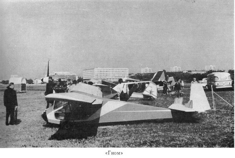

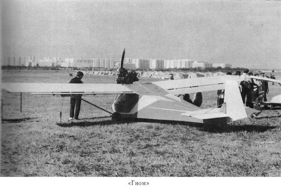

А это аутентичный Гном на СЛА-87.
Преемственность от ПМК-3 налицо.

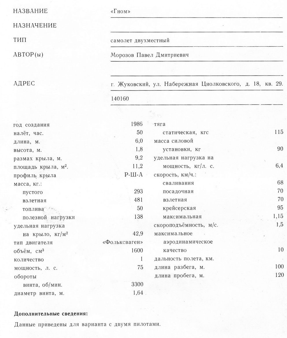

Шото у вас не сходится ЛТХ фольц 1.6 по жизни имеет 55 ЛС . у меня при 2700 он даёт те же 115 кг с винтом всего 1.5 м и без редуктора. А тут Мощность 75 ЛС ,,вертуально,, винт 164 см при 3300...
А тяги дуля ???
164 у меня при 2200 виходил на 175 кг но на Субарике

Эти данные были заявлены на СЛА автором.
Хотя, может и очепятка...;)

Вполне возможно, что 3300-это обороты на расчётном режиме полёта (на максимальной скорости к примеру), а в статике, он до них сильно недобирал.
