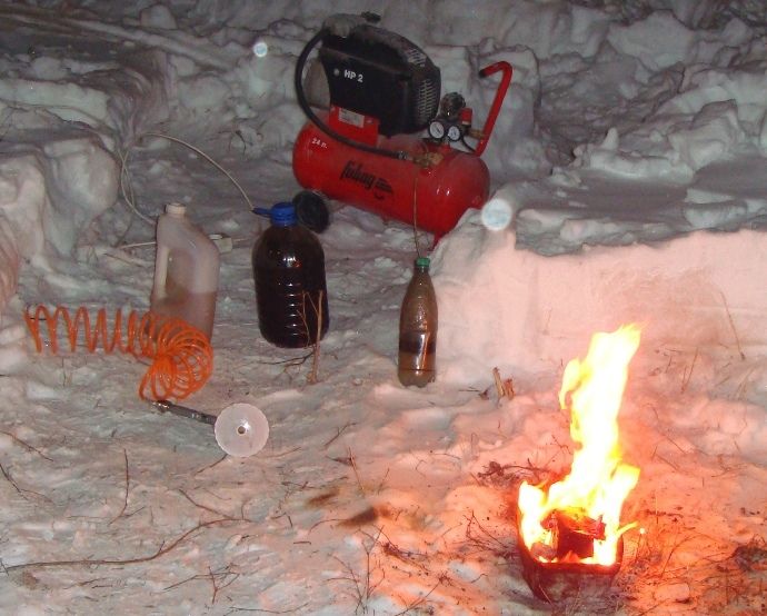

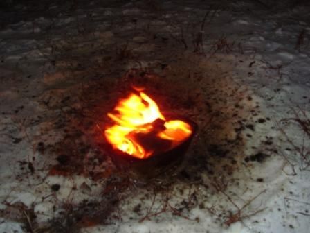

Вот поставил эксперимент, краткий отчет ниже.
Цель эксперимента – выяснить как влияет впрыск распыленной воды в открытое пламя.
Реквизиты:
Старая чугунная жаровня, обломок кирпича, компрессор, пульверизатор, отработка, вода.
Проведение:
В старую чугунную жаровню поместил обломок кирпича, налил 1,5 литра отработки и поджог.
Стоит отметить, если кирпич не положить в кастрюлю, то отработка кипеть не будет, пламя будет слабое, и его будет задувать даже просто воздух из пульверизатора.

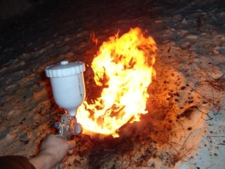

После того как кирпич нагрелся и отработка закипела, начал с помощью пульверизатора подавать в открытое пламя воздух, отработку, эмульсию вода 50%/отработка 50%, воду.
Результаты:
- Воздух – пламя увеличивается на 5-10%, почти незаметно;
- Отработка – пламя увеличивается на 20-25%;
- Эмульсия вода 50%/отработка 50% - пламя увеличивается на 50-70%;
- Вода – пламя увеличивается на 100-120%;
Вывод:
Распыленная вода в топку – дело полезное, определенно что-то интересное происходит… Дыма становится меньше, пламя и температура увеличивается значительно.
На фото реквизиты:
Tommy Versatty
Срок жизни эмульсии вода/отработка - 10 секунд, емкость все время нужно взбалтывать :-/
Вода/бензин и вода/солярка будет тоже самое :IMHO
На сколько я понял из материалов, которые Жорж запостил - смешать без специальной химии воду с бензином, д/т, отработкой не представляется возможным, в домашних условиях тем более маловероятно... :-/
Смешивать топливо с Н2О нужно в аэрозольном виде непосредственно перед сжиганием, а лучше вообще испарить и смешать пары...
Уважаемые участники обсуждения, жду Ваших комментариев :-?
