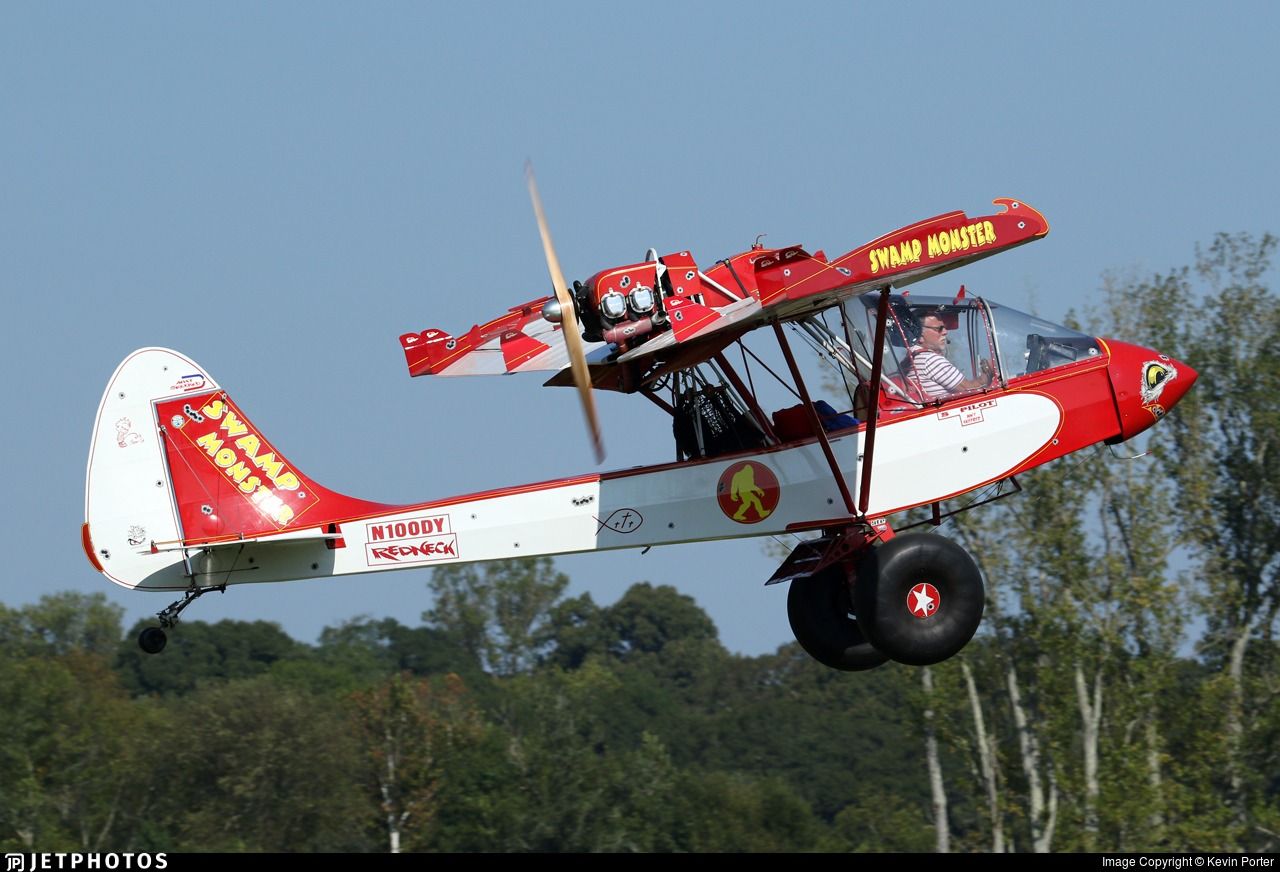

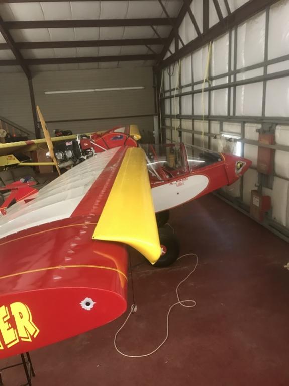

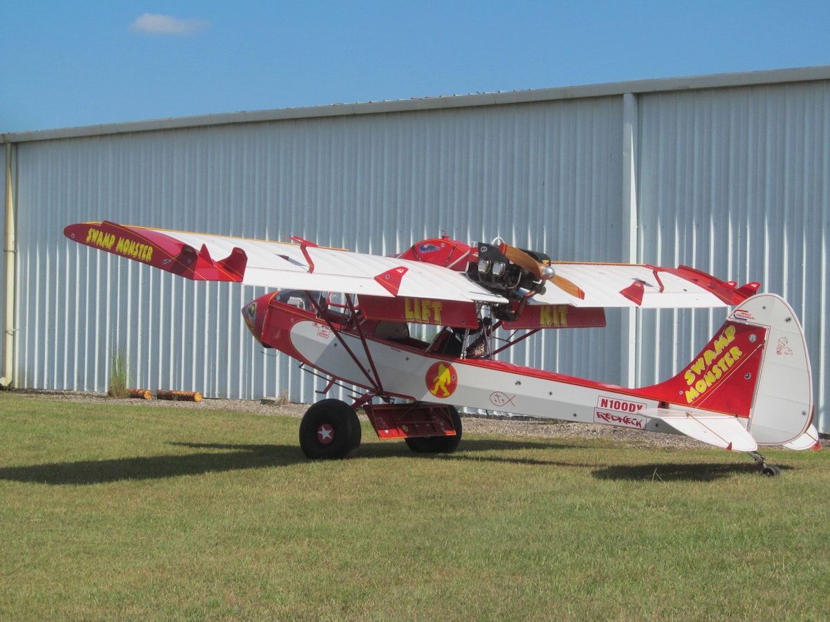

Может кто подскажет?
Тормозные щитки чем лучше или хуже элеронов? Проще в исполнении это видимо точно... Чем например делать закрылок. На своём было желание установить закрылки, сейчас репу чешу насчет щитков.

На мой взгляд щитки более предпочтительны на низкопланах, на высокопланах флапероны наиболее эффективны, так же скажем интерцепторы тоже могут в какой то мере сократить посадочную дистанцию. А если как в реальности просто стройте заход покруче с задросселированным мотором , а перед посадкой плавный выпуск щитков на высоте 2-3 м с подгашиванием и всё.
