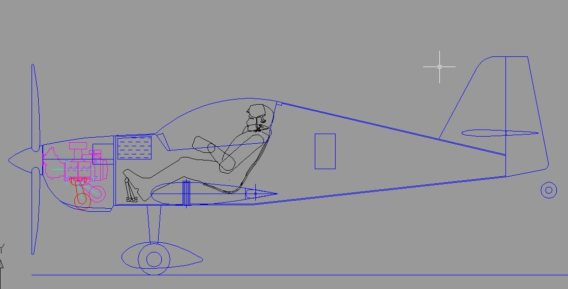

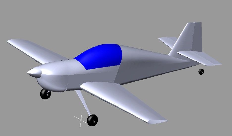

Последнии доработкт.
Фюзеляж:
Из пенопластовых плоских панелей сэндвич, заметте нет двойной кривизны,
Крыло, стабильник, рули, киль, эдероны из пенопласта целиковые оклееные стекло тканью.
Лонжерон отдельно на столе выклеивается.
Стойки пенопласттовые оклееные T-25 под 0, затем под 45 Т10
Двигатель так же Hirt F-30  весит кстати 76 кг 92л.с. 2 карбюратора мембранных, соответственно обратку делать можно будет.
Эксплуатационную хочу +9 -6 Сделать, вроде в 350 кг макс. взл. влазит.
Как я кумекаю, при симетричном профиле крыла, такого габарита ЛА очень легко потерять на посадке.
M
Magnum
самолет не для новечнов будет, Соло погарел на этом, был идиальный учебный самолет, только одноместный в штопор не срывался (прямое крыло и профиль Р-3) посадочная скорость около 70 км/ч простой в управлении очень устойчив, но с пилотажем головняк был, подвесные элероны вели себя отвратительно в перевёрнутом полете, передняя стойка, давала большее сопротивление, зато на взлете/посадке было очень просто в сильный боковик.
Пока при массе в 350 кг и площади 7м^2 и мощности в 92 л.с. получается всё совсем неплохо.
Считая что сопротивление останенсь как у А-21, можно с большой точностью предсказать характеристики с более высокой мощьностью.
Пока получается Скороподъемность 10м/с
Скорость сваливания 90 км/ч
Максимальная скорость горизонтального полета 260км/ч
Хочется довести характеристики до Су-26, те которые можно, типа угловой скорости вращения 6рад/с, именно управляемость, на штопорных фирурах похоже себя вёл, и обратку без проблем летал, конечно с нагрузкой в 3,5 кг/л.с. сложно буде на вертикали, будет как старая пилотажка 60-70 годов типа КАП-20 или Як-18ПМ по нагрузкам на крыло и мощьность похожи.
Но самое главное приемущество это Цена она будет не велика(30-35 000 US).
Ну очень уж он простой, попытаюсь его ещё проще сделать.

Кх-кх... Эт что то вы, здается мне, махнули с оптимизмом через край. ;)
На мой дилетантский взгляд, очень много недочетов, во всяком случае на данном этапе. (Прошу не воспринимать все в штыки, ни в коем разе не хочу вас обидеть, или задеть, хотя по неволе наверное все же получится.)
В первую очередь хотелось бы сказать, что равнение на Сушку, это конечно хорошо, но что бы переплюнуть его, пожалуй придется еще многому научится и переосмыслить, тем паче с таким движком, встает элементарный вопрос обратного пилотажа. Каким образом? Дальше больше. Добится указанной угловой скорости вращения не проблема, больше размах элеронов и вот оно счастье и не счастье одновременно. Жутко вертлявый самолет в воздухе, не говоря про взлетно посадочные режимы, а при малых размерах и весьма опасный. В чем смысл? Потом, статистика самолетов и их сравнение, это тоже не плохо, но все же, вовсе не значит, что ваш самолет будет походить на них повадками и прочими показателями. Опять же судя по 3D модельке, очень не удачное оперение для пилотажки, придется сильно подумать как обеспечить требуемую жесткость и прочность фюзеляжу. И раз уж на то пошло, то и симетричный профиль, здесь тоже абсолютно лишний, раз самолет всеравно не будет выполнять обратку.
В процесе более детального моделирования и проектирования, вы еще не раз удивитесь сколько неучтенных нюансов вылезет и на выходе может получится вовсе другой самолет и даже с другими обводами. (под градом собственных шишек, пришлось на многие вещи изменить взгляд ;))
А в целом задумка конечно стоит уважения, если конечно только умерить пыл и апетит. :) И под занавес скажу, что сам являюсь чайником и возможно в некоторых вещах заблуждаюсь, по этому можно и проигнорировать совет, но лучше все же еще раз хорошенько все обдумать. ;) Ну и ... от винта! :craZy Удачи!

Цена с двигателем со спас системой, и с винтом постоянного шага.
Двигатель Hirt F-30 Двухтактный соответственно системы смазки нет как токавой(масло в бензин добавлять надо), воздушного охлаждения, по мимо этого на нём стоят специальные карбюраторы которые работают и с отрицательной перегрузкой.
А обратка нужна, на Ротаксе чуть отрицательную создал, особенно на максимальном режиме и чих-чих.
С устойчивостью и управляемостью сложнее, поэтому надо будет сделать качалки с регулируемым передаточным отношением что ли или несколько качалок.
Самолет предназначен для Аэроклубов, когда хочется свободы, полетать в своё удовольствие, ну хочется иной раз бочонок скрутить или петельку, конечно можно напрячся и на обычном самолете сделать, но на приделе, а здесь чтоб не думалось пройти над полосой кверху колесами на высоте 10 метров и уйти вверх в восходящей бочке.
Мне честно говоря полеты по маршруту и по кругу просто надоели хочется чего то большего.
Но это однозначно будет самолет не для новичнов.

Хорошие такие посадочные углы :)
Ро вэ квадкат лопапам и так далие.
Cу взял 1.2, соответственно угол градусов 11-13 будет на посадке, вперёд ни чего не видно, придется в бок смотреть, но только на посадке и взлете. самому не нравится, но не хочу закрылок ставить и всё тут каждый грамм на считу.
