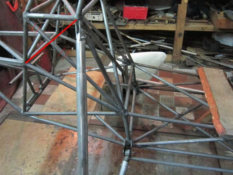

..чем хороша металлическая ферма..то что можно все воссоздать в натуральную величину(относительно оперения),посмотреть..попробывать....а потом все срезать и переделать по другому...
mel
cz
У моего оперение из 16х1. А трубки с шарниром 18х1
TTR
я не  знаю,как можно сварить оперение из трубок 16 х 1 без ущерба жесткости....я шел ...шел..шел.. по своему гаражу..и вдруг вижу ..о..Чудо.. в углу валяется оперение!..только чуть раздолбанное..и вроде как по площади подходит..
M.Gennadij
Я  думаю, что моё замечание бесполезно, потому, что ферма уже сварена, но я бы раскос поставил так.
TTR
Не проблема..ферма не сварена до конца..только основа..
зад и верх подлежит изменениям..в тех местах,где есть сомнения,собрано на прихватках.

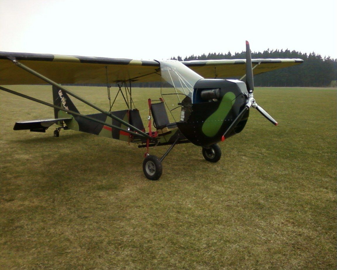

Да нет конечно, Лайкоминг - это шутка. Сейчас я приучаю его / самолет/ летать с G10. Пока не очень. Подбираю соответствующий винт.    Может кто посоветует - на какие обороты считать?

Чем ротакс не угодил? Сузуки потяжельше наверное будет, аккумулятор дальше хвоста не поставить ::) Где-то в моторном разделе обсуждают хонду лайф, вроде весит 47 кило голая, вроде посовременнее.

Хочу попросить совета. Проблемы с G-10 . Одолжил у друзей 5 разных винтов . из них 4 переставные от 160 -180 см диаметр. Максимальная тяга / статическая при 5500оборотах/ 125 кг. Мне этого катострофически мало . Может этот мотор просто убитый?   Хотя давление в цилиндрах 13 .  Редуктор ротакс 1х2,6 .  Карбюратор шкода Фаворит
nick
действительно маловато будет, обороты нормальные под 150 должен выдавать, может проверить схему измерения - идет погрешность из-за приложения силы тяги не по оси. Если двигатель установлен на самолет поднимите хвостовую опору чтобы ось дв-ля была горизонтально в таком положении померить тягу, ну и последнее -проверить динамометр.
