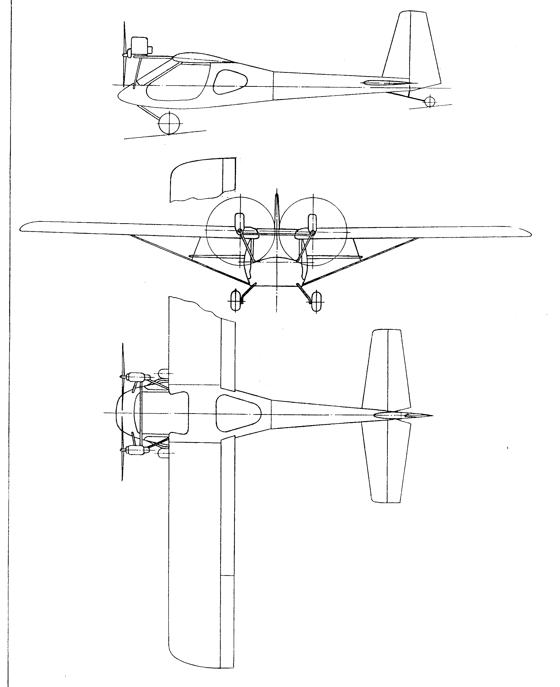

1.Егорыч с передней стойкой!
2.Егорыч с двумя HKS-700!
3.Егорыч со складывающимся крылом!
Смоль-сказка...сплю и вижу... :IMHO

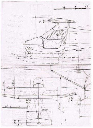

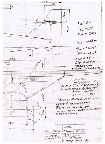

Как-то давно, приехав из Красноярска, зашел в АВИАГАММУ. Подарил им пару фоток Егорыча с Ротаксами. Посмотрел альбом ЛА с их двигателями. Натолкнулся на проект Егорыч-II. Сделал себе копию.
Вот хочу поделиться.
У Николая не спросил (да простят меня он и "радетели за интеллектуальную собственность").
Основание кабины и оперение, сколько себя там помню, стоит в клубе в Жуковском.
Мне проект понравился.

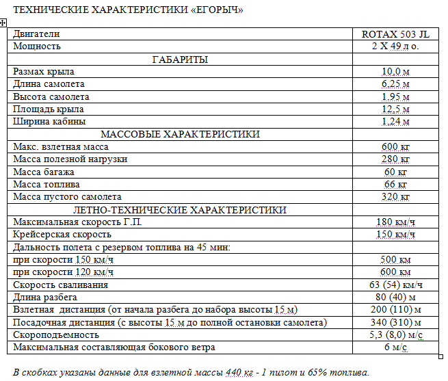

Господа,есть мнение,что схема парасоль существенно улучшает обтекание крыла и соотв.все аэродинамические показатели ЛА...в связи с этим у меня,если позволите,вопрос-как отразилось БЫ на очень хороших летно-технических характеристиках Егорыча такое решение?Это первое,и второе,что меня особенно сильно мучает-какие изменения повлекла БЫ замена(опять же гипотетически...)двух 582-ых ротаксов на один 912ULS?буду признателен за лаконичное компетентное мнение.с уважением

При чем здесь Цикада?я не ставлю целью сравнивать совершенно разные самолеты-я хочу понять как может изменить один и тот же самолет разная установка крыла и разная установка двигателей...
Денис
Обтекание крыла остаётся прежним - плоско-параллельным ;).
Но!
- если оставить прежними размах и хорду крыла - то увеличится его эффективная площадь и можно несколько увеличить закрылок (за счет центропланной части) и в следствие всего, снижение Vсв;
- если эффективную площадь оставить прежней при прежней хорде - то крыло становится легче за счёт уменьшения размаха (подкос подходит к крылу с меньшим углом), улучшается управляемость по крену.
В любом случае (в связи с тем что винты расположены максимально близко) на парасоли происходит эффективная обдувка центропланной части крыла и снижение потерь мощьности на обдувку фюзеляжа, что улучает ВПХ самолёта.
