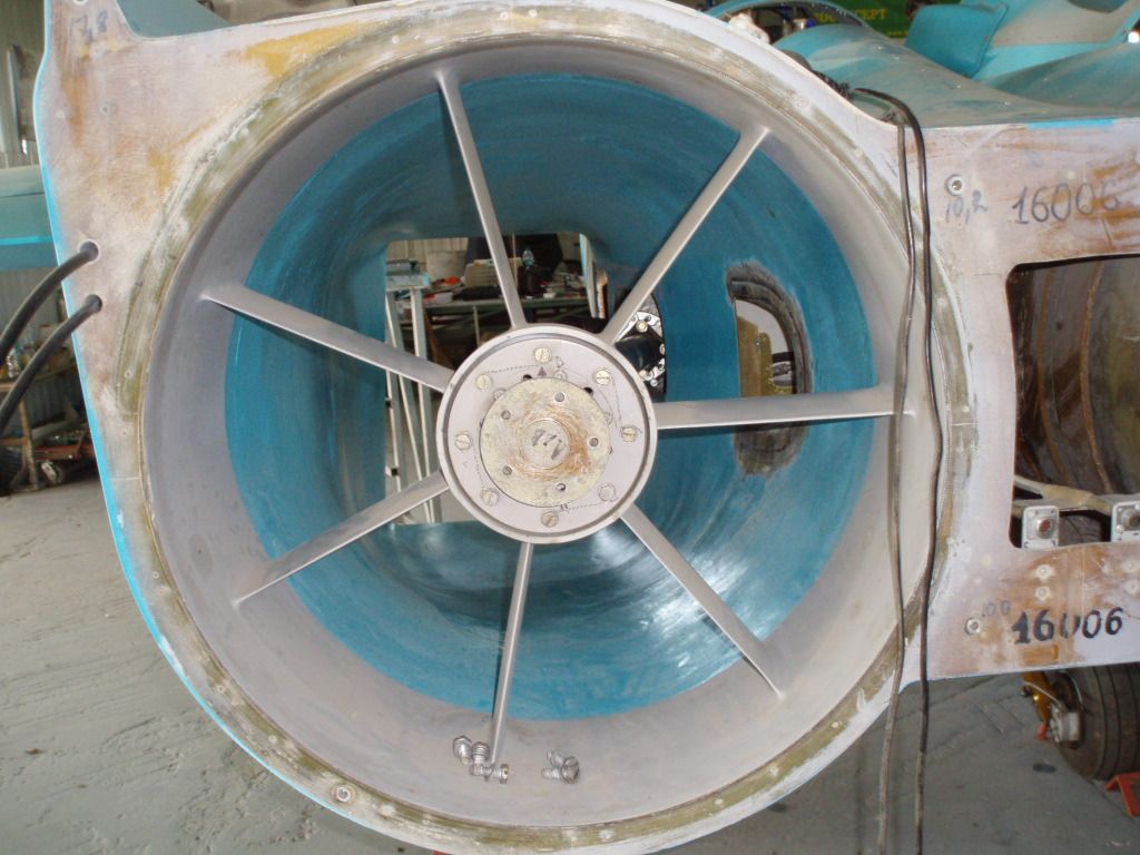

Скорость потока в аэродинамических трубах обычно меньше потребной скорости истечения потока у импеллера.
В аэродинамической трубе ЦАГИ скорость воздуха гоняемая импеллерами с четырьмя лопастями сильно превышает скорость воздуха истекающего из конкретно рассматриваемого импеллера.
Rozhkov Mikhail
По-разному делают.
В МАИ в учебной трубе двухлопастный деревянный винт. Раньше был по крайней мере.
А можно как на картинке.
Malish
Волгоград
Могу дать ответы на все эти заявления, но не буду. Скажу только одно - вентилятор ЦАГИ ОВ-23М не был разработан для работы в аэродинамической трубе...
Ответы дам когда закончим испытания новых вентиляторов, а сейчас гадать не хочу.

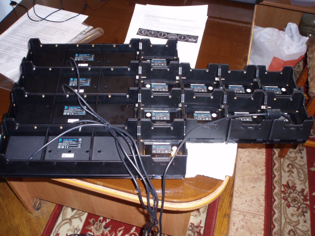

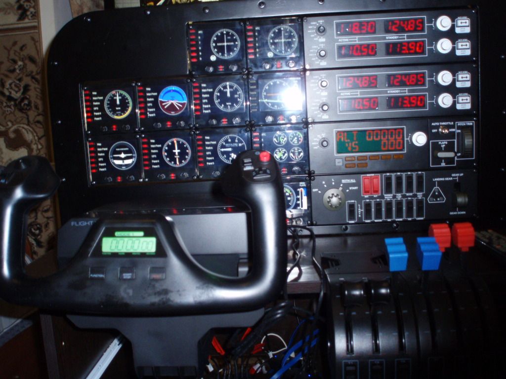

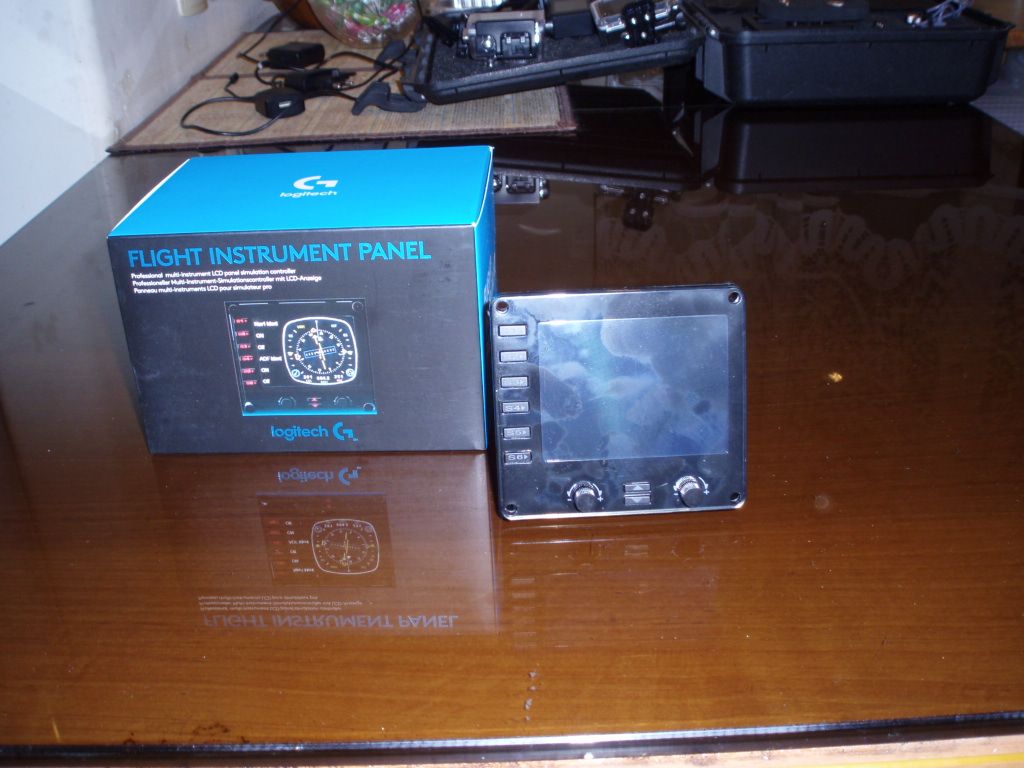

Вот "сварганил" для нас тренажёр, что-бы не разучились летать по приборам. Довольно не плохо работает, ещё-бы маркеры приводных станций к нему "приделать", то вообще было-бы как в настоящем самолёте:

Как?
из чего?
Malish
Волгоград

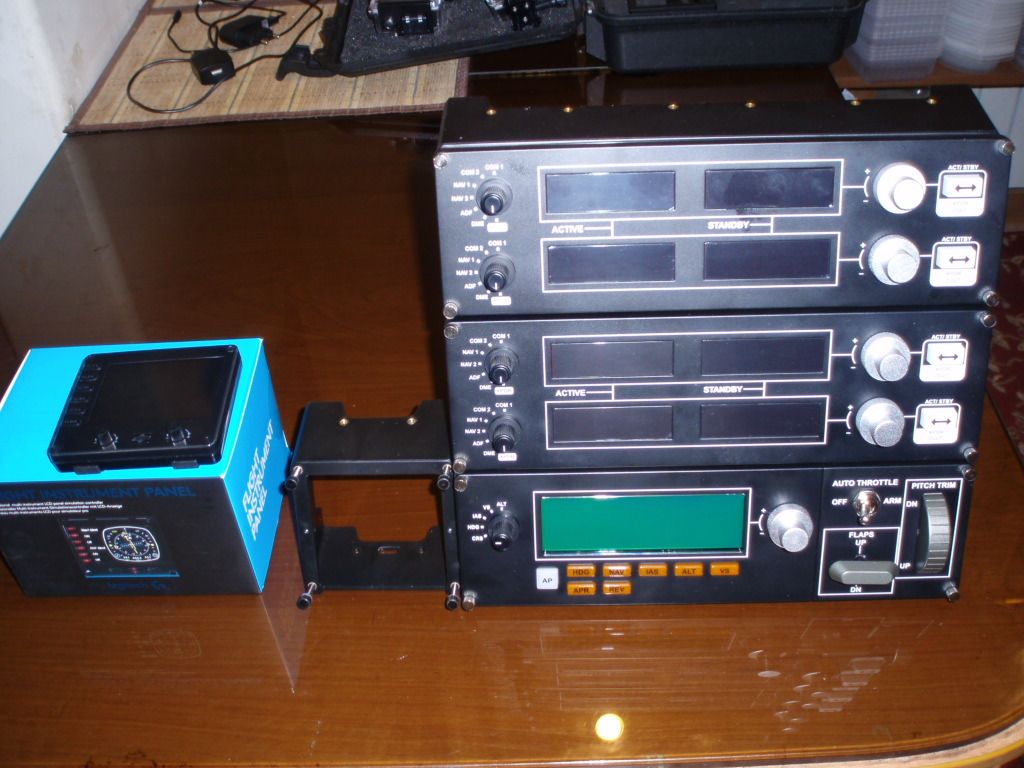

Если Вы про тренажёр, то все используемые компоненты находятся в свободной продаже от фирмы Logitech, но покупалось у разных продавцов(где было лучшее предложение). Например приборы(flight instrument panel) я купил со скидкой 80% на распродаже в Ozone. Панели радиостанций и систем(Radio, Switch panels) купил на распродаже в ЯндексМаркете, а штурвал и РУДы у компании из ОАЭ Microless. Работает на основе Microsoft FS 2020:
Решил испытать тренажёр в реальных условиях, загрузил себе карты и всё что надо для полётов и захода на посадку по приборам на аэродроме PDK(Пичтри-Декалб аэропорт). Этот аэропорт АОН находится чуть севернее международного аэропорта Атланты(ATL) и является одним из самых загруженных аэродромов АОН в США. Летая там(с него) я получил все мои свидетельства(PPL, IFR, CPL) и хорошую школу полётов в очень загруженном воздушном пространстве. Если аэропорт Атланты(ATL) считается одним и самых загруженных аэропортов США, то аэропорт PDK по количеству взлётов и посадок второй (после ATL) в штате Джорджия. Не даром говорят, что если кто-то закончил лётную школу в аэропорту PDK, то он сможет спокойно летать с любого аэропорта мира. А это потому -что там даже на PPL учат летать в сложных условиях на ряду со всеми типами самолётов в одном воздушном пространстве. Здесь видео обычного лётного дня в аэропорту PDK:

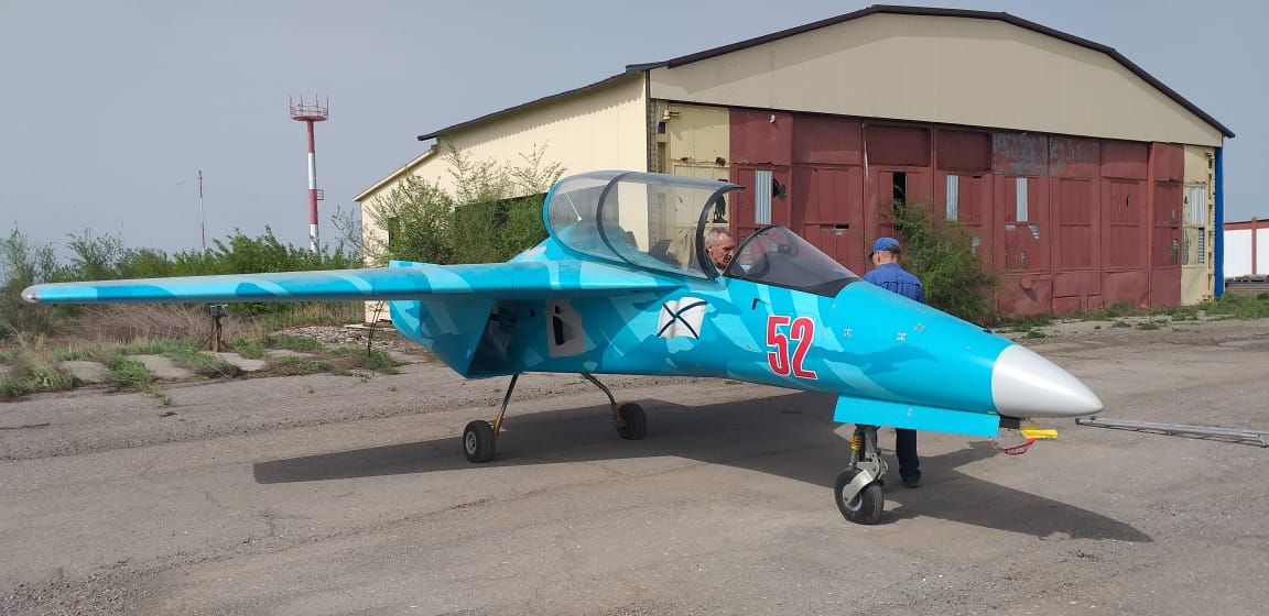

На англоязычном форуме EAA очень хорошо отнеслись к моему сообщению о дальнейшем продвижении нашего проекта и высказали уверенность в его успехе:

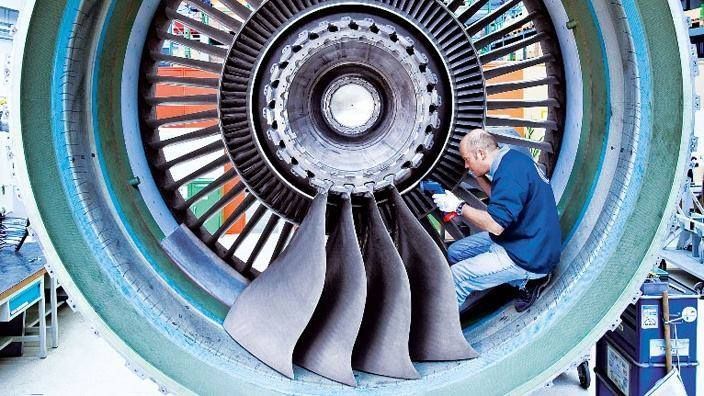

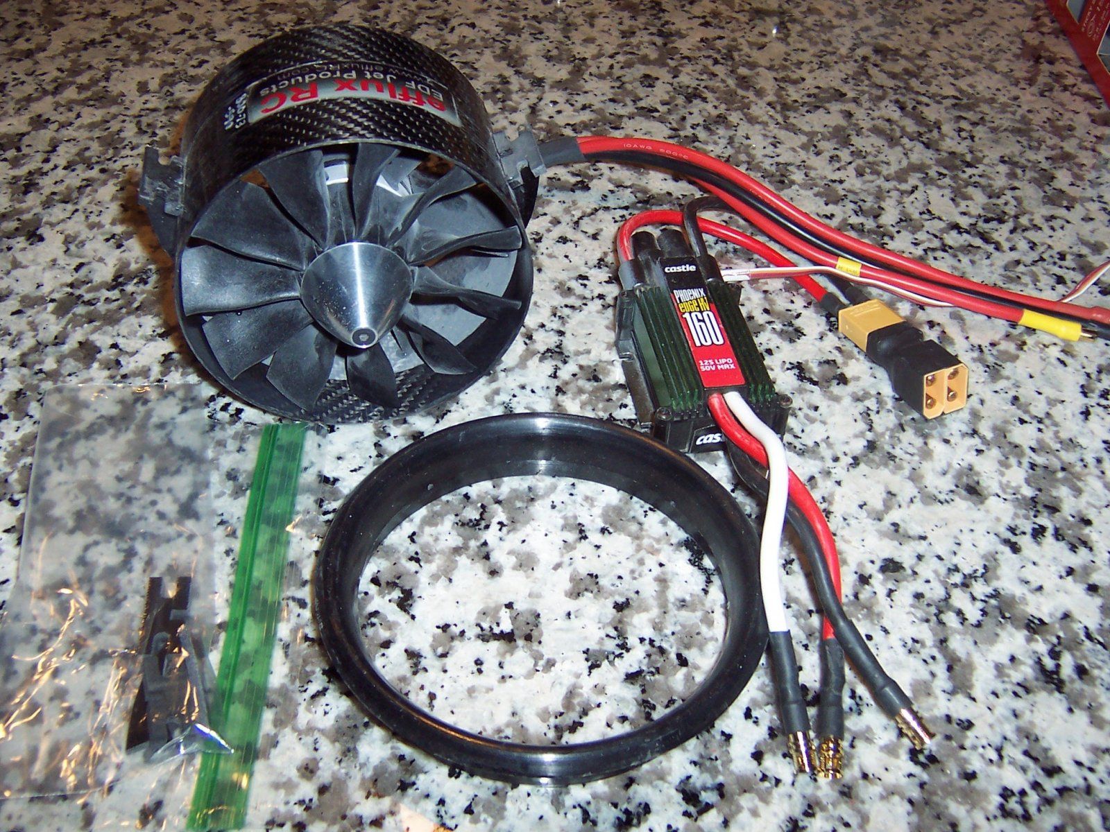

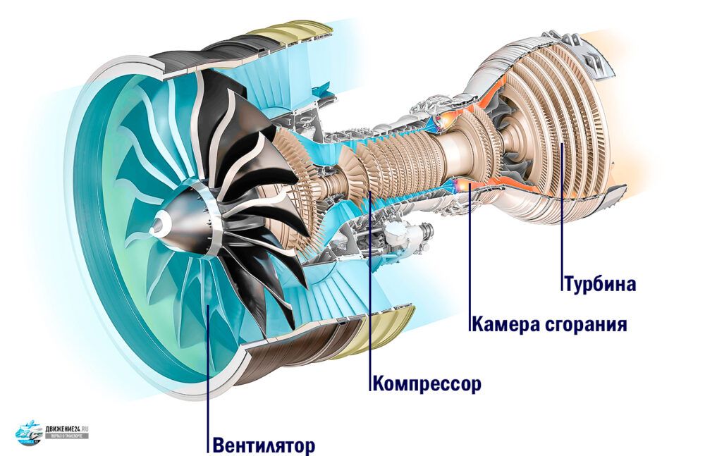

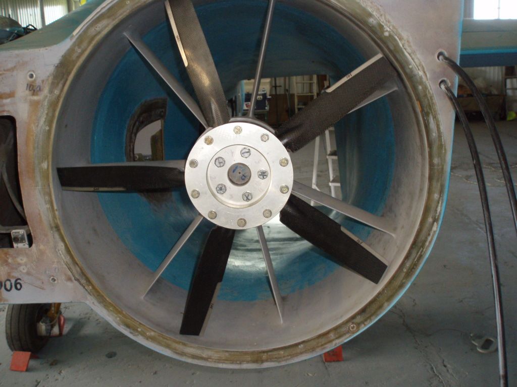

Хотя сказал, что не буду больше говорить о вентиляторах, пока не испытаем новый вентилятор. Но мне попались фотографии электрического вентилятора(dacted fan), где корневая часть лопатки закручена так, что стоит практически на 90 градусов к плоскости вращения(параллельно оси вращения). Сравнил этот снимок с вентилятором настоящего турбо-вентиляторного двигателя - там тоже самое! Поэтому говорить и сравнивать Ducted fan с винтом нельзя и не правильно - это два совершенно разных(по принципу и физике работы) воздушных движителя...

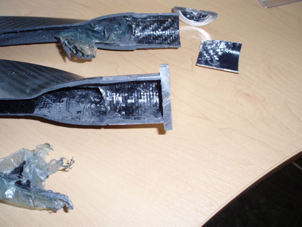

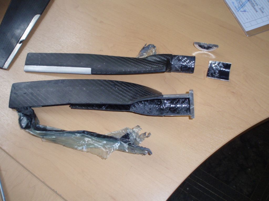

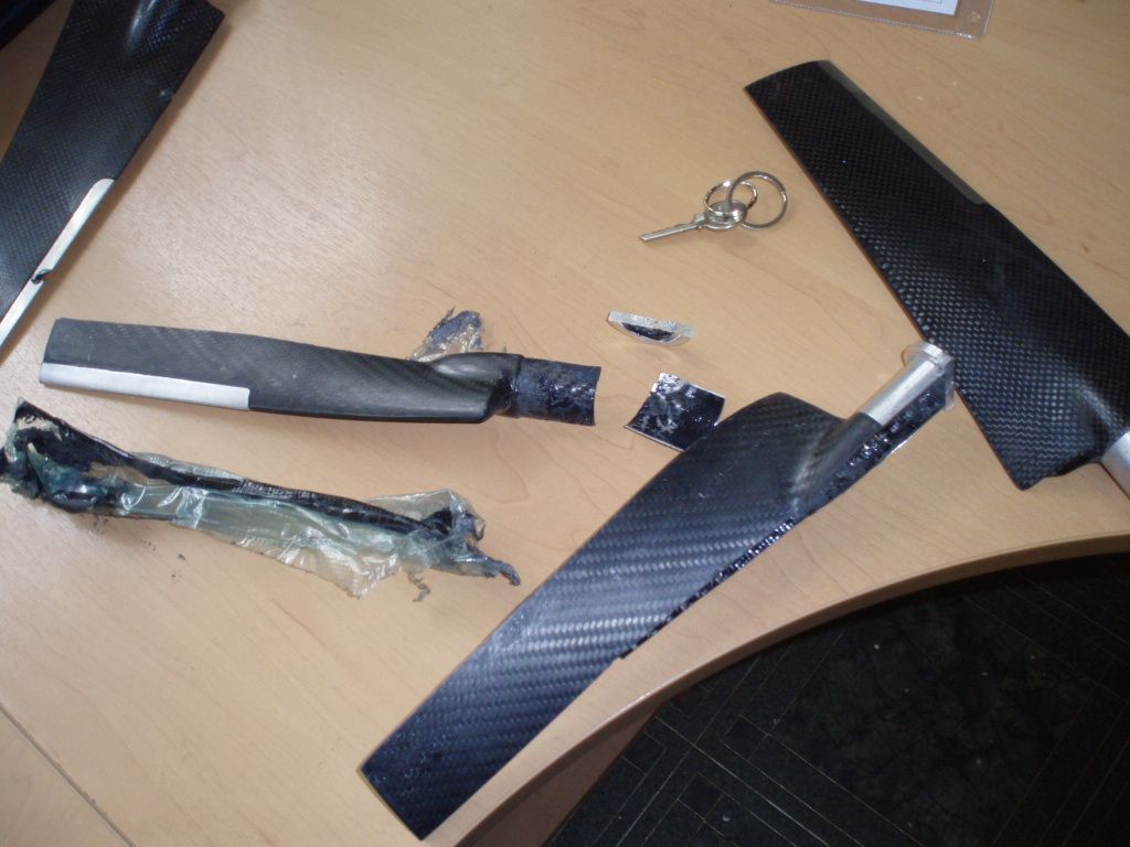

Начались испытательные работы с новыми лопатками вентиляторов, которые сразу и кончались, по дефектам в конструкции лопаток, сделанных производителем(имя которого сейчас называть не буду, но очень известная компания в нашей стране и мире). Сейчас срочно заказали новые лопатки(но у другого производителя. Но об этом позже. А пока начну по порядку. В процессе подготовки новых вентиляторов к испытаниям на самолёте, у нас возникли сомнения в правильности конструкции новых лопаток. Было решено разрезать одну резервную лопатку для проверки её конструкции. То что мы увидели, повергло нас в шок...
Мы были очень рады, что сделали это ещё до начала наземных испытаний этих лопаток на самолёте. Вот что мы увидели:
Malish
Волгоград

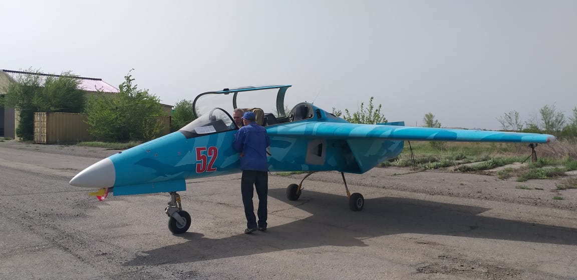

Пришлось срочно опять переделывать вентиляторы под старые лопатки, что-бы можно было продолжить испытания переделанной системы охлаждения двигателя. Эта переделка сработала - температура ОЖ на всех режимах работы двигателя на земле не превысила 91 градуса при температуре наружного воздуха в 27 градусов!
Malish
Волгоград
И это благодаря принудительной вытяжки воздуха из за радиатора в канал ПЕРЕД вентилятором. Более того это не изменило величину тяги вентиляторов. Более того и температура воздуха в канале в районе вентиляторов даже не повысилась на ОДИН(1) градус от температуры окружающего воздуха...
