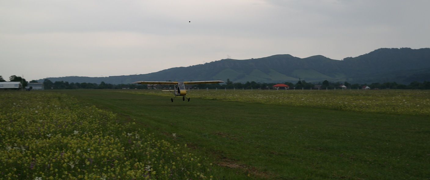

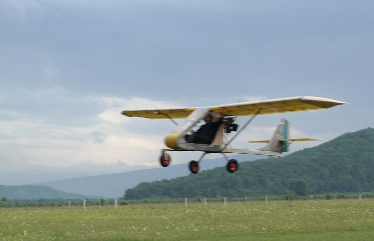

Один из первых подлетов 98 килограммового самолета "Юниор"
http://my.mail.ru/mail/pawelb01/video/_myvideo/33.html
pawel0001
Короткое видео полета по кругу
http://my.mail.ru/mail/pawelb01/video/_myvideo/34.html
После праздников выложим больший объем фото и видио иеформации

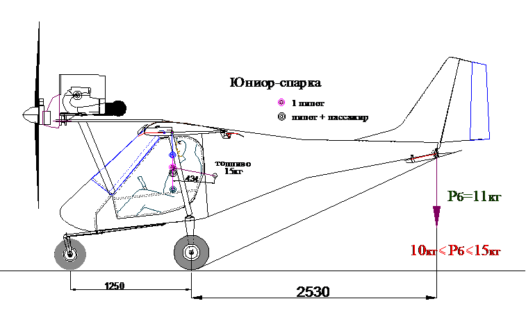

Руководство по выполнению полетов на самолете
Юниор-спарка.
Двигатель РМЗ-500.
Пустой снаряженный самолет без топлив должен иметь центровку Хт =28%-30%.  Центр тяжести пилота и пассажира расположен (при паралоновом 3см «сидении») находится на 29% САХ. Топливный бак расположен на ~73%САХ.
Определение центровки пустого самолета в эксплуатационных условиях необходимо производить путем замера равновесной силы на заднем лонжероне стабилизатора. Самолет при выполнении замера должен находиться на горизонтальной площадке. К нижней полке лонжерона стабилизатора прикладывается сила направленная вниз. При «балансировочной» силе Рб происходит отрыв носового колеса от земли. Вес пустого (без топлива) самолета при этом близок к 165кг.
При Рб=13.0кг центровка самолета составляет 28.5%  САХ.
Запрещается выполнять полеты при «балансировочной» силе, превышающей      Рб=14.0кг.
Запрещается выполнять полеты при «балансировочной» силе менее            Рб=9.0кг.
Рекомендуется иметь «балансировочную» силу Рб=10.0кг[ch247]11.0кг.
При установке на самолете сидений, смещающих положение пилота и пассажира вперед рекомендуется смещение  Рб в сторону меньшего значения указанного диапазона.
