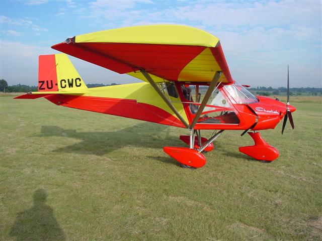

Сейчас рассматриваю предложение по "Гепард". Как Вы думаете, мобильность ему свойственна?

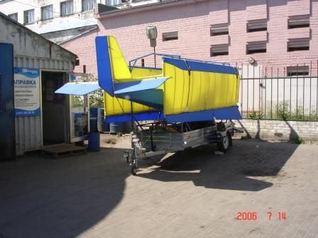

О том и другом. Как то видел Гепарда, правда давно, показался не таким уж быстроразборным .Скай всеже больше похож на партизана ;)
