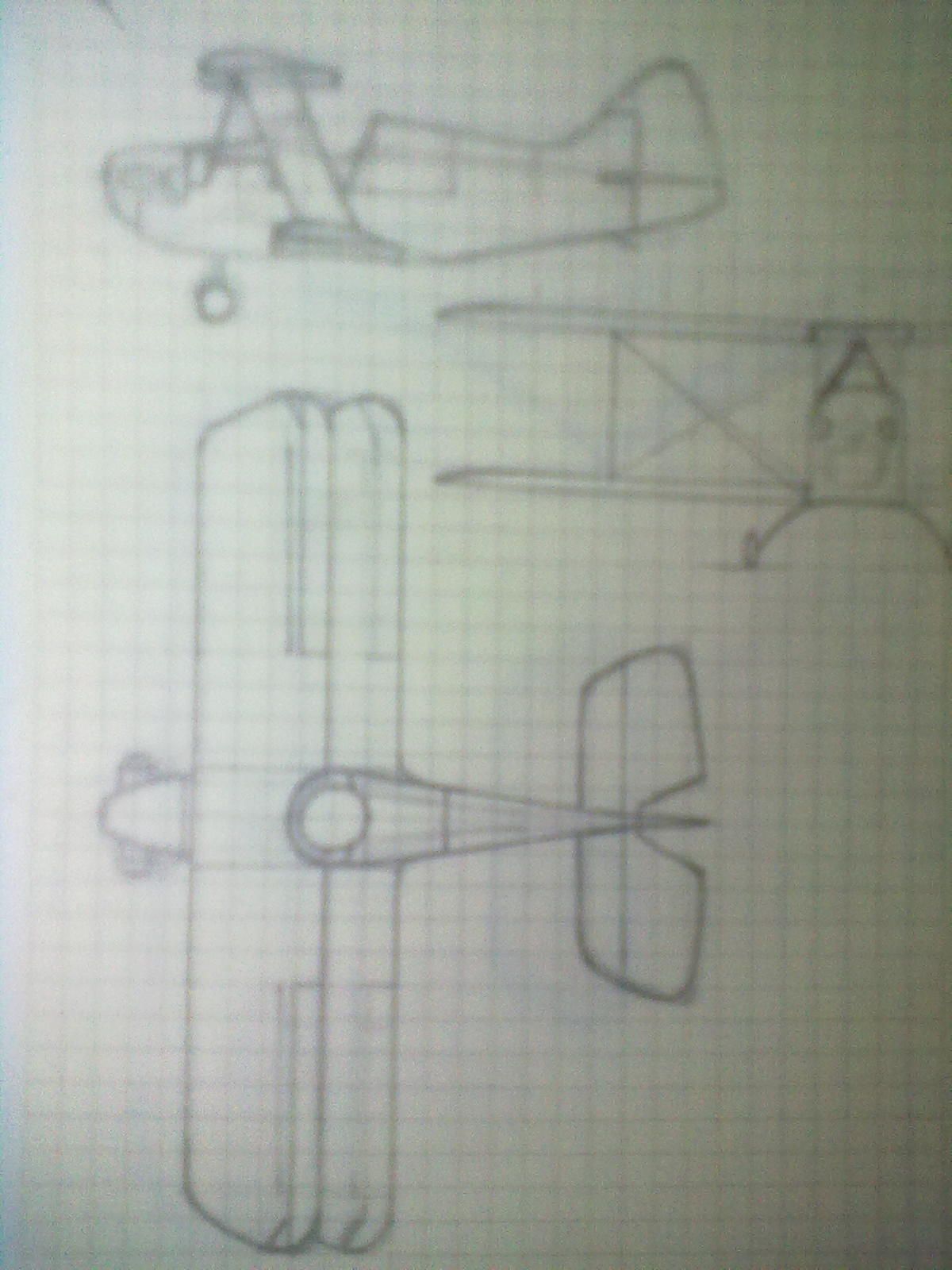

Вот именно для этого. Минимальные размеры = минимальный вес. Даже при большой площади и большой перегрузке вес каркаса получается ужасающе маленьким.
Но ведь этого на самом деле нет ! Ведь монопланы намного эффективней как летаки, и это доказано на примере И15БИС (И152) и И16 тип 10..Имея одинаковый двигатель М25В , одинаковый нормальный взлётный вес 1700кг , площади крыльев разные 22.5м2 и 14.5м2 соответственно и обратите внимание насколько разные скорости: 327км/час и 398км/час у земли и соответственно 379км/час и 448км/час на высоте..Это говорит о эффективности использования одинаковой мощности двигателя при одинаковых, практически, габаритах и взлётных массах самолётов ! Ведь при увеличении площади несущей поверхности увеличивается соответственно Х и уменьшается качество К.В историческом прошлом была проблемма лёгких  материалов с высокой удельной прочностью, поэтому нагрузку приходилось разносить на большую площадь несущих конструкций, сейчас существует даже выбор подходящих материалов , и какой смысл строить бипланы? Городить огород?  Если только как копию какого нибудь исторического прототипа? Уже возникают в проектах  летательные аппараты лишённые вообще линейных  несущих поверхностей , а тут до сих пор пытаются их умножить..
Имеет смысл городить моноплан если:
Нужно тяжеленное планерное крыло,
не требуется маленькая скорость сваливания,
не требуется большая эксплуатационная перегрузка при маленьком весе,
не поставлена цель минимизации размеров при сохранении прочих характеристик.
Конечно я могу нарисовать крыло большой площади, маленького размера и способное воспринять больше нагрузки, да ещё и простое в изготовлении... Но на меня посмотрят как на идиота, потому-что нельзя делать фантастические самолёты без опыта постройки чего-то простейшего.
В условиях сильного противодействия со стороны скептиков лучше сначала добиться устойчивой небольшой победы и развить её, чем пытаться сразу реализовать масштабное рискованное наступление. Меньше риск - меньше скептиков, легче их преодолеть.
Биплан выиграл у моноплана во времена маленьких мощностей(1,5кг/л.с. хуже современных автомобильных). Труботряпочные самолёты были уже тогда, сто лет назад.
Моноплан без всяких сомнений эффективнее, но реализовать биплан или подкосный моноплан из простых материалов проще.
Биплан это сложнее  подкосного высокоплана, и как правило всегда с худшими ТТХ.. Для самодельщика эталоном , к которому нужно стремиться , по моему мнению является Физлер Fi-156 Storch , ну это у каждого своё..

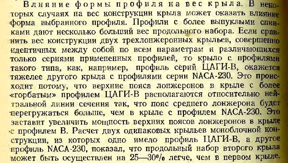

Заинтересовала весьма высокая зависимость весовых характеристик от формы профиля.
Фомин Н.А. Конструкция крыла современного самолета 1946 год

третье лето отлетал на маленьком и довольно мощном биплане. если одним словом, то -нравится! предыдущий мой самолет- моноплан, весьма удачный, и близко нельзя сравнить по скороподъемности, маневренности и какой-то легкости полета. впрочем летал моноплан несколько быстрее. к недостаткам биплана отнес- бы несложную, но весьма продолжительную сборку и необходимость постоянного контроля расчалок.
nick
из какого троса делались расчалки? если не из КСАНа, то перед изготовлением расчалок его нужно было предварительно вытянуть.
Дядя Женя
трос 4 мм из хозмага. предварительная вытяжка 400 кг каждая расчалка. послеполетный и предполетный осмотр, контроль натяжения, заделки наконечников, а так-же протереть и смазать. короче удовольствие на любителя, но летает.... сказка.

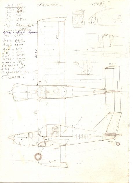

Вот я именно про это и спрашивал, какое натяжение должно быть? Чтоб звенели тросы или чтоб только вяло дребезжали?
Нагрузка ничтожная против эксплуатационной, но всё-же она есть и её нужно учесть.
Пока считал умудрился несколько раз перерисовать полностью.
Фюзеляж такой толстый окончательно. Обзор будет такой-же как и в тонком аналогичной длинны, а приборная доска ближе к морде пилота, объём больше, остекление меньше.
Одна клеточка=20см
Дядя Женя
расчалки до звона не надо натягивать. в умных книгах написано сколько процентов от эксплуотационной нагрузки. я подбирал опытным путем. а вот шасси очень низкое. от задней кромки нижнего крыла до поверхности мм 200 всего.
Plotnik
Мне кажеться у Вас большой разнос плоскостей,или это борьба за центровку?Нижнюю плоскость можно подвести под сидение,вспучивание живота исчезнет. А кабина коротковата в мотор упрётесь. Приборку старайтесь отнести примерно на вытянутую руку. Видели как АРГО на переднюю стойку сажают?Хорошо приборы далеко,а то УС на лбу отпечатать можно.
АНАТОЛИЙ
Я хочу летать!
Кемерово
Так и есть, борьба за центровку и устойчивость. В таком размере лучше разнести крылья подальше чтобы получить большую устойчивость. Брюшко вроде внешний вид не портит)
Мотор над ногами. В случае чего не придавит наверно. Приборную доску думаю можно разместить хоть сразу за мотором, но лучше посмотреть на месте исходя из удобочитаемости и компактности.
Посадку поищу, интересно чем дело кончилось. Пока на видео видел только последствия аварии - отломанный по кабине фюзеляж.
Компромисс между чистотой нижней поверхности крыла и удобством залезания в кабину без посторонней помощи...
Исходить нужно не только из - за удобства. но ещё и из безопасности главным образом , и находиться от горячего мотора питающегося бензином , и приборной доски, как можно дольше.. На собственной шкуре испытал - почитайте #5 и может быть поймёте..   http://www.reaa.ru/cgi-bin/yabb/YaBB.pl?num=1293150982/0

Жуть... Часть описанного видел сам или слушал от бывших автомобилистов...
Рамку над головой уже добавил давно, кабина будет прочнее аргошной, железная пластина между мотором и прочей деревяхой обязательно будет.
Аккумулятор думаю лучше взять литий-полимерный, лёгкий и без жидкости. Запуск автомобильного мотора с таким вполне получается, вероятно хватит и на работу приборов.
Ещё немного пересмотрю форму и высоту рамки.
Топливный бак может лучше вообще вынести за пределы кабины? Обычно он или в кабине или за креслом, а человек соответственно под топливом, впереди топлива или на топливе...
Эти 15-20 кг очень трудно втиснуть куда-либо без значительного изменения центровки в полёте. Ближайшее удобное место - крыло, но оно пенопластовое...
Двигатель всё-таки не придавит, а если придавит - значит самолёт человеку не по росту...
Ну вот, Вы меня напугали, теперь опять буду перерисовывать...
