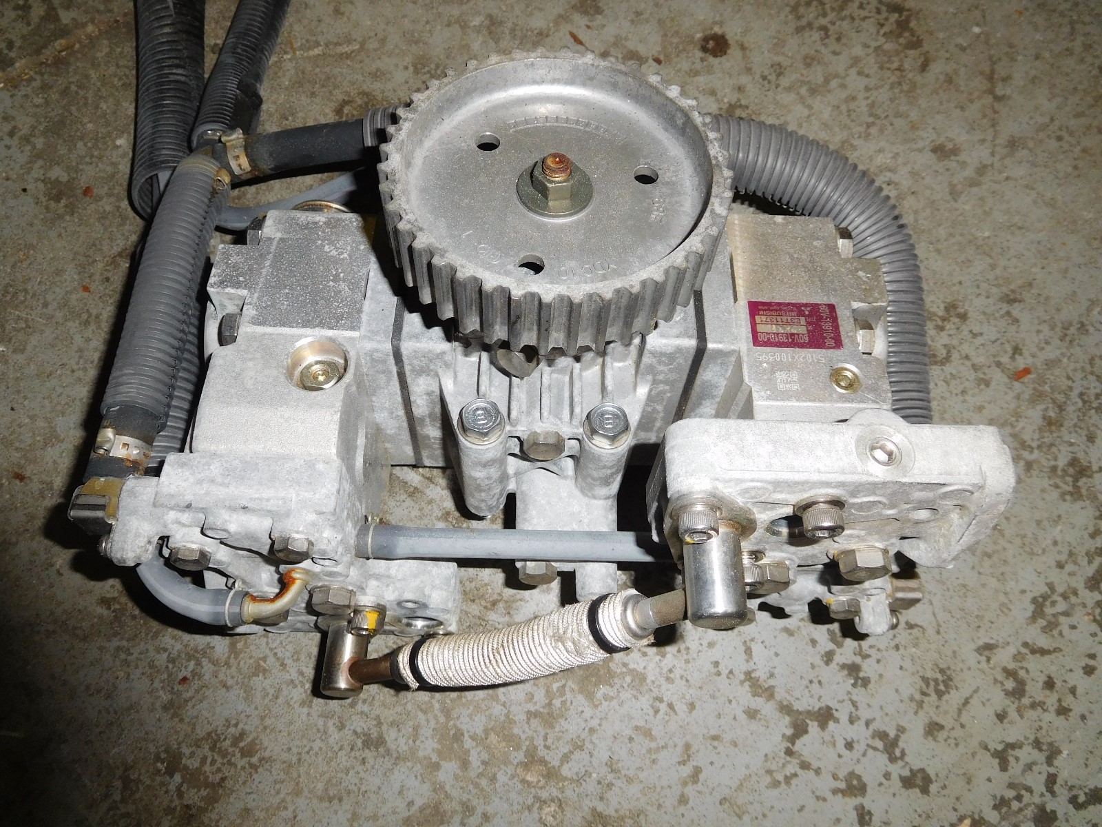

Непосредственный впрыск это здорово. Есть готовое решение от лодочных моторов.  Есть форсунки от 2-х тактных лодочных моторов YAHAMA HDPI например.
Однако , такая форсунка требует плунжерного топливного насоса ...А это уже ниразу не самодельный дорогой кусок прецезизонной механики
Давит 50 атмосфер - нужно проектировать  топливопроводы высокого давления, топливную рейку...
georgy31
Спасибо за наводку. Обычно такие форсунки мешок денег стоят. В сторону лодочных я как то и не подумал глянуть. И компоновка у неё удобная такая. А 50атм маловато для двухтактника наверное.
