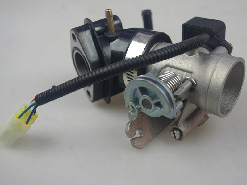

С первым набором (китайская копия старого микросквирт) у нас история закончилась скверно. Лопнул их гавённый топливный шланг и облил штаны коллеги в области колен. Рядом был источник открытого пламени... Хорошо что вовремя огнетушитель под рукой оказался, но всё равно пришлось везти человека в ожоговый центр. Вероятно можно доработать до приемлемого для наземного транспорта состояния, но нас всё это фуфло пахнущее дешёвым пластиком и ловящее помехи от электросетей отторгло. В блок CDI для экономии компаунда подсыпали слой крупного песочка. Посмотрите как к алюминиевой дроссельной заслонке приделан пластиковый отросток для форсунки... Что сложно было приварить или сделать заслонку сразу скреплением форсунки? Времянка.

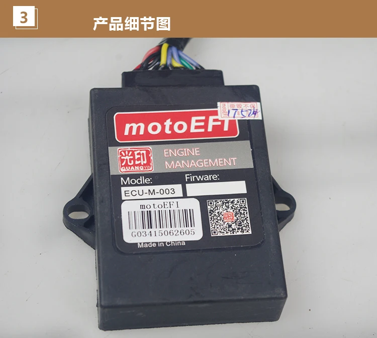

Вопрос не в китайцах, а в конкретных наборах. Если что брать у них, то хотя бы Экотрон http://www.ecotrons.com/products/small_engine_fuel_injection_kit/
производитель
http://www.yikecx.com
А эти даже на корпусе ЭБУ с ошибками пишут modle (model) firware (firmware)
