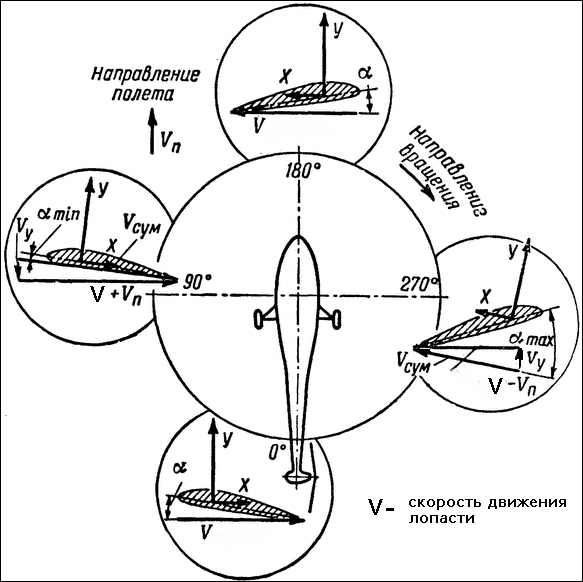

RED тяжелее всего на 45 кг.
Этого уже достаточно для увода центровки ;) Чем компенсировать собрались ;)
Увеличением угла атаки лопастей несущего винта от 270 до 90 градусов по напр. вращения либо уменьшением угла атаки лопастей несущего винта от 90 до 270 градусов по напр. вращения.
