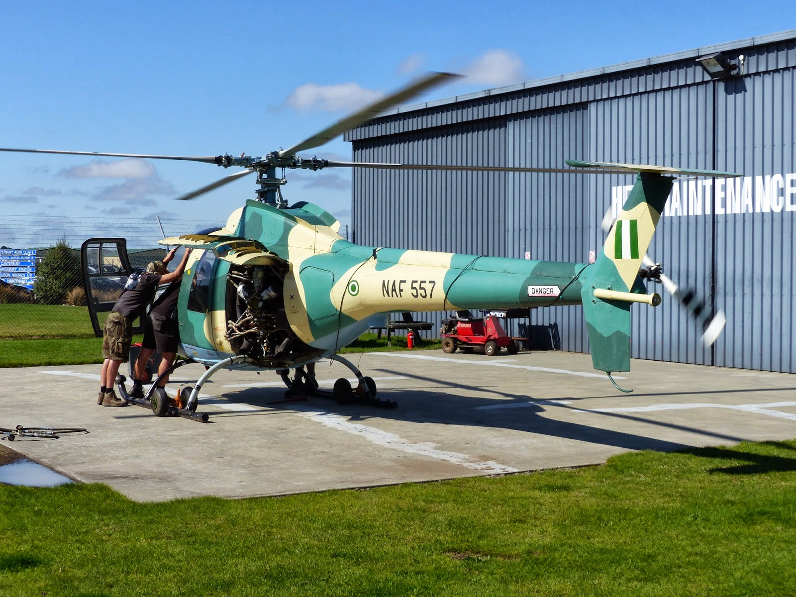

Немецкий двигатель без проблем "влезет". Вот фотография, посмотрите сколько там места в двигательном отсеке:
Вот фото установленного двигателя на Ми-34С1:
Как видите, места там достаточно. На Ми-34С1 даже фанерой лишнее место закрыли.

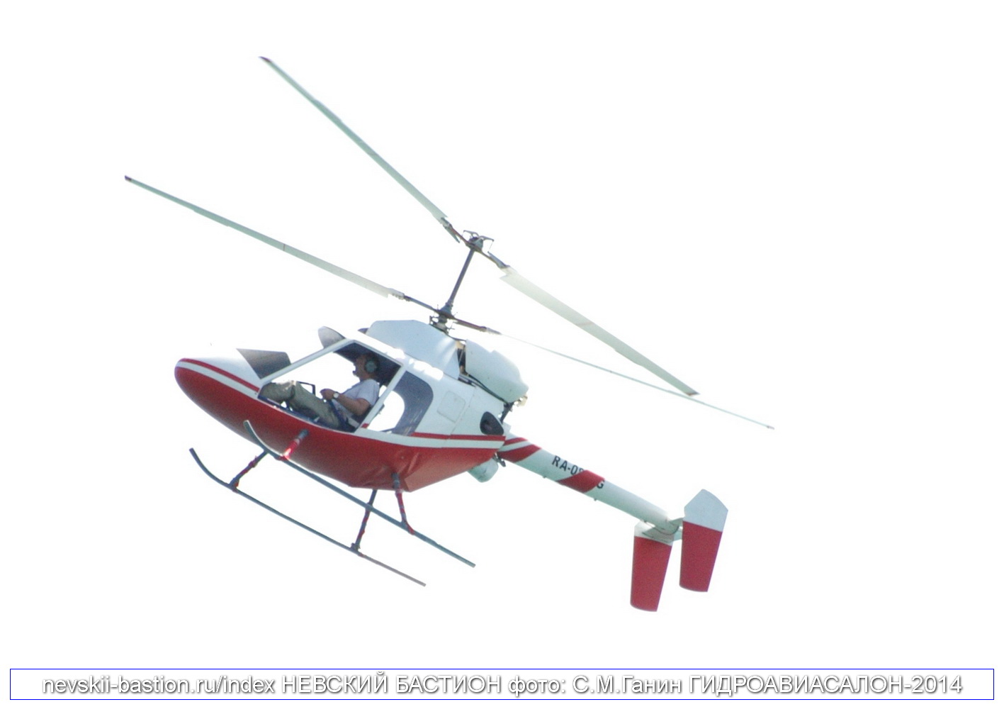

Сравнивать Ми-34С1 с роторфлаем некорректно. "Мишка" четырехместный и умеет крутить пилотаж. На роторфлае пилотажка не получится. Почему-вот вам его же фотка:
