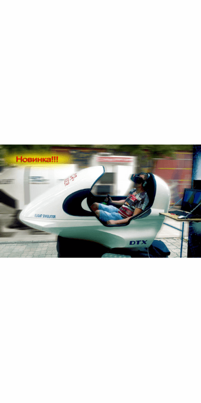

еще новинка в ростове делают    https://www.avito.ru/rostov-na-donu/sport_i_otdyh/pristavka_fly_motion_avto_aviasimulyator_boevoy_att_187899817

Моя компания разработала  вот такой тренажер симулятор. Сто процентное погружение.
http://diver-bike.ru/5d_r.php
На этой платформе  можно  использовать различные симуляторы.
Дмитрий Рябикин
Я люблю летать и строить самолеты!
Цена 850 т.р. Есть один аппарат бу. 750.т.р.
Если не делать красивый корпус . Будет динамическое кресло с элементами управления то цена существенно ниже. 450.т.р.

Если  это  поставить  на  коммерческую  основу  и  поставить  на  ходовом  месте, то  отобьется  за  пару  месяцев.
Нет , уважаемые, - это все игрушки, сделанные красиво, но обучения здесь "0" !!!До "кондора" им далеко ! Все-таки я за кондор. Если кто знает, там есть раздел "лётная школа". Учитесь на здоровье!!!
Дмитрий Рябикин
После наших игрушек новичок вылетает на самолете через 5 часов. С полным пониманием  всего происходящего.
На наших игрушках игралось большое число летающей братии.
Отзывы только положительные.
