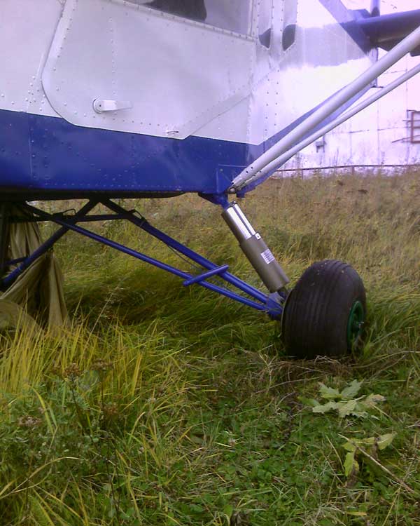

Спасибо,Александр.Еще хотелось бы узнать,как вы установили основное шасси на свой сн-801,и что собираетесь ставить на сн-701.
Alexandr
По-моему эта схема называется пирамидальная. Я могу и ошибаться. Но у нас на 801 такое шасси. Здесь отличные киевские амортизаторы, и цена всего 380 долларов за пару. Правда рессора проще, хотя я не уверен что она дешевле. Что будем ставить на новом 701 пока не знаю.  Хочу найти рессору, но пока не нашел. И сколько она встанет по цене не знаю.

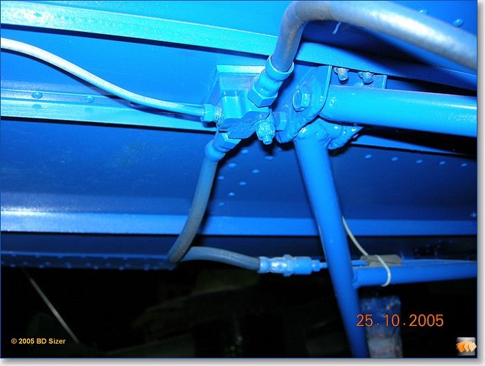

Меня интересует узел стыковки этой пирамиды под кабиной,там достаточно её прочности.
Эта схема лучше или хуже рессоры?
Alexandr
Проще всего посмотреть на фото узла. Внутри кабины поставлены уголки поперек кабины, к которым и прикреплены узлы крепления шасси. Передний и задний узлы аналогичны. Эксплуатируем такую схему ужу 4 года. Посадки были не всегда мягкие, но пока замечаний по прочности нет.
По вопросу хуже - лучше. Я не знаю как на него ответить. Амортизаторы работают лучше рессоры - мне на них нравится ездить больше, но рессора проще. Здесь каждый решает сам.  На новый самолет возможно поставлю рессору.  Тогда смогу сравнить корректнее.

Спасибо Александр.Это как раз то,что я хотел.А если не трудно , можно показать или рассказать как крепятся усиливающие уголки ,на всю длинну?
Alexandr
Не понял вопрос. Что значит как крепятся уголки? Приклепываются.

По всей ширине кабины,или в месте крепления шасси.Заклепок на фото до конца не видно.
Alexandr
Понял. Вопрос оказывается про шасси. Усилительные уголки по всей ширине кабины. Заклепки видны - два ряда рядом с тормозными шлангами, просто дальше их закрывают шланги. Уголки поставлены по низу вертикальных стенок сидений, по задней стенке 30*30*3, по передней 20*20*2. Задний уголок еще связывает и узлы крепления шасси/подкосов.

Спасибо огромное!Хотел было уже по другому сделать,если бы не ваш опыт.
