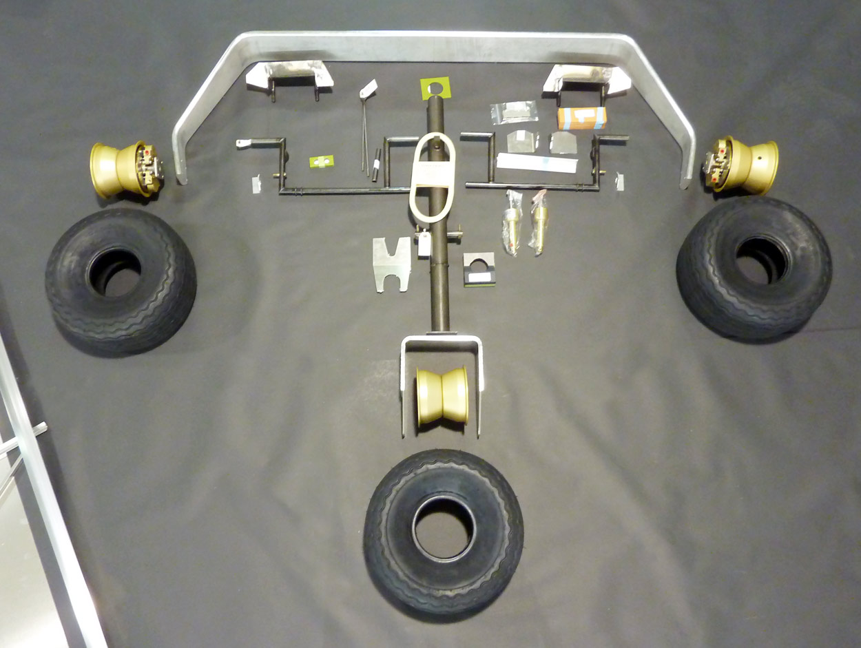

По-моему эта схема называется пирамидальная.
Я могу и ошибаться.
Но у нас на 801 такое шасси.
Здесь отличные киевские амортизаторы, и цена всего 380 долларов за пару.
Правда рессора проще, хотя я не уверен что она дешевле.
Что будем ставить на новом 701 пока не знаю.
Хочу найти рессору, но пока не нашел.
И сколько она встанет по цене не знаю.

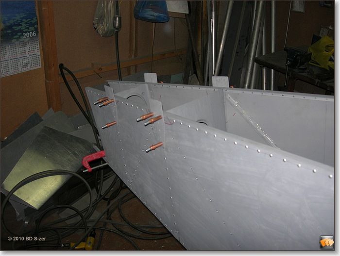

Начав тему не хорошо ее бросать на середине. Так подробно описывать постройку 701 как я описывал строительство 601 я не буду. Опишу основные моменты и даты, что бы для будущих строителей примерно определить необходимое для постройки время. Я пока строю один и работаю примерно по 4 часа в день.
И так 17 августа начал клепать панели фюзеляжа.
Alexandr

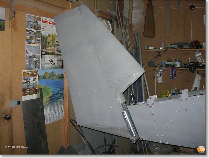

Хвостовая балка была почти готова 24 августа. На эту работу затрачено 4 человеко дня.
Alexandr
Киль полностью готов 8 сентября. Время постройки 2 человеко дня.

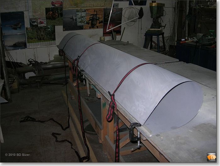

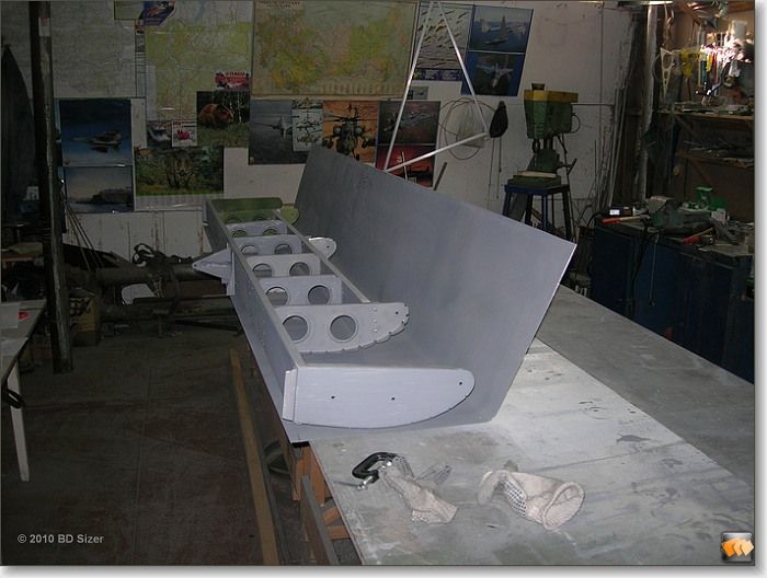

Подробно описывать процесс строительства 701 здесь не планировал. Просто хочу поделится некоторыми технологиями, может будет кому-то интересно. Сразу говорю, что ничего нового не придумывал, все это уже давно описано. Просто я делал это первый раз. Я гнул обшивку стабилизатора, гнул один, получилось очень прилично.
Первое - лист притянут к столу уголком и стягивается ремнями.
Alexandr

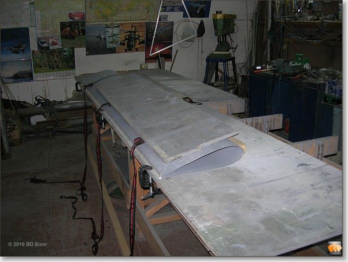

Дальше перед носком кладется ограничивающий брусок и лист давится листом ДСП. В качестве груза используется собственный вес.
Alexandr

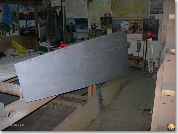

Вот предварительно согнутая обшивка с нужным радиусом носка.
Alexandr

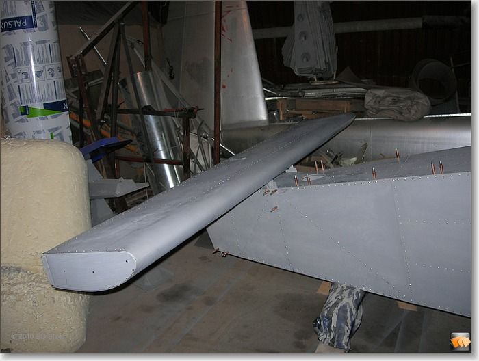

И готовый стабилизатор примеривается на свое место. Время изготовления - 3 дня.
