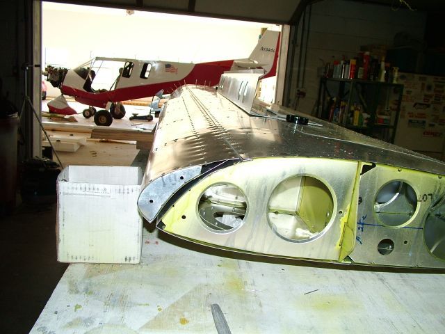

Даже после удаления фиксированного предкрылка и увеличения размаха, а также на значительно очищенном самолете ICP Savannah (также без предкрылков), все еще остется склад сопротивления и паразитной массы. См. отчеты испытаний на stolspeed.
Главный виновник безобразия - избыточно толстое крыло с подвесным флапероном имени Юнкерса.
Как я уже ранее отметил, фюзеляж СН-701 имеет достаточное плечо хвостового оперения, чтобы поставить на него значительно большее по размерам крыло более подходящего профиля, с которым это чудо техники станет немножко похоже на самолет.

Это крыло незачем модифицировать. Его нужно отправить в лом цветных металов, а чертежи - в топку.
Не все у нас такие богатые чудаки,как вы Денис,чтоб целыми крыльями разбрасываться.Возможно большое крыло с USA-35B будет оптимальным для этого самолёта,а может мужики удовольствуются тем,что снимут предкрылок,приклепают турбулизаторы,и получат +1 качества. ;)
А насчёт чертежей в топку-вообще неправильно,ибо крыло СН-701 шедевриально с точки зрения увязки конструкции с технологией! Профиль можно и поменять,а конструкцию следует оставить.

Можно даже и не приклепывать генераторы. Если использовать немного откорректированное по размаху крыло Каба (профиль USA-35B, хорда 1600мм) или Аэронки Champ, Chief (4412, хорда 1524). то получится вполне нормальный самолет. Максимальное качество будет на уровне 12 единиц, крейсер на 100-сильном моторе будет 170-180км/ч, процедуры взлета и посадки будут нормальными, безопасными.
Чертежи Хайнца нужно в топку по причине серьезных огрехов в конструкции.  Она не только не гениальна, а глубоко невежественна. Основная претензия - несостоятельный силовой набор и большие неподкрепленные поверхности обшивки. На верхней обшивке крыла возникают хлопуны под нормальными полетными нагрузками, которые не обязательно исчезают после снятия оных. Конструкция относительно безопасна от разрушений в полете только благодаря подкосам. При этом масса каждой консоли перетяжелена как минимум на 10кг.  Делаем выводы.

Чертежи Хайнца нужно в топку по причине серьезных огрехов в конструкции.Она не только не гениальна, а глубоко невежественна. Основная претензия - несостоятельный силовой набор и большие неподкрепленные поверхности обшивки. На верхней обшивке крыла возникают хлопуны под нормальными полетными нагрузками, которые не обязательно исчезают после снятия оных. Конструкция относительно безопасна от разрушений в полете только благодаря подкосам. При этом масса каждой консоли перетяжелена как минимум на 10кг.Делаем выводы
Хе-хе! Денис, вы в своём амплуа! Старый совет:Поработайте хоть год в авиационном КБ,а потом будете столь критически оценивать изделия бывшего главного инженера Авионс Робин,занимающегося практическим конструированием ЛА :p Конструкция Хейнца "неряшлива" в мелочах (о чём я уже не раз писал),а в основном-замечательная. В России НИКТО не создал НИЧЕГО подобного по технологичности.Разве что "Арго"... Нет сведений,что хотя бы 1 СН-701 разбился из-за разрушения конструкции. Насчёт весового совершенства:
Отнимем "избыточные" 2х10 кг от веса пустого СН-701SP =263 кг,получим 243 кг. Приведите пример 2-х местного цельнометаллического с-та с двигателем 80-100 л.с.,с близкими размерами,с таким весом пустого!
