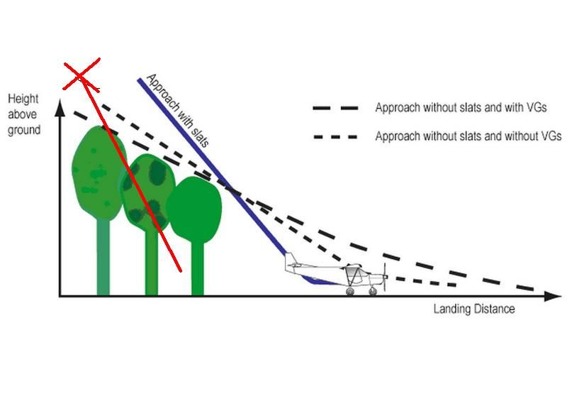

а кто нибудь знает какой профиль используется на крыле СН-701?
Судя по ссылке из ответа #51,это модифицированный NACA 65018. Результаты его применения с вихрегенераторами там же.Ваше крыло переделать под этот профиль очень просто-надо снять обшивку носка крыла,затем все имеющиеся носовые н-ры, поставить новые,ну и новую обшивку.Это компромиссный вариант,но он был бы очень интересен,как модификация стандартного. Полностью новое крыло,конечно даст значительно лучший результат.

Я однозначно за полностью другое крыло. Профиль там негодный, даже если убрать фиксированный предкрылок и флаперон. Размах крыла должен быть увеличен как минимум до 10м. По поводу невозможности реализации фантастического Cymax на крыле такого малого удлинения, как у Хайнца также нет никаких иллюзий. Напеример, если поверить, что там Сymax=3 то на таком режиме, даже если вообразить, что профильное и вредное сопротивление вообще отсутствует и посчитать только индуктивное, то выйдет качество чуть более 5. СН-701 с учетом всей своей кирпичности, может иметь имеет в посадочной конфигурации Cymax немногим более 2. если поставить на него чистое крыло с нормальным подходящим профилем (кабовский профиль будет самое то)и площадью порядка 15м2(для котрого хватит длины хвоста), то его подъемной силы хватит на все про все. Для того, чтобы надлежащим образом испортить качество на посадке будет достаточно простого закрылка. Генераторы вихрей не понадобятся, их можно добавить как соль и перец - по вкусу.

так, вот там написано, что неубираемые предкрылки это зло с которым надо бороться
Дело тут не в крыле , не в профиле , и к чему снимать предкрылок , когда его  можно просто на половину - фиксировано прикрыть. Дело в СТАБИЛЕЗАТОРЕ - он мешает нормальному снижению своим перевернутым состоянием и своим широким профилем , именно он давит на самолет  увеличивая  вертикальную скорость снижения , с этим  согласен !

Первый опыт ампутации предкрылков на СН-701 (согласно сайту stolspeed), причем без всяких генераторов вихрей, был осуществлен в Колумбии, до 1990 года. Именно на самолетах с двухтактными Ротаксами. Пилоты, которые это осуществили, эксплуатировали СН-701 в действительно тяжелых условиях и разобрались, что в своем оригинальном состоянии этот самолет просто опасен. После вышеуказанной хирургической операции он стал хоть немного похож на самолет а не на кирпич-топор.
